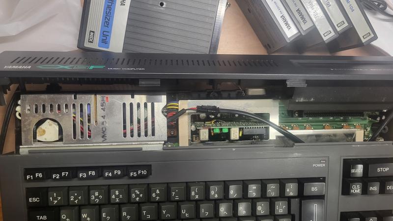

    По умолчанию Yamaha CX5F японский вариант 110в
    Выпала на руки японская музыкалка с 110в.Когдато читал были попытки переделки БП в 220в.Но тема затихла.
    Есть опыт успешного преобразования?
    https://cx5m.file-hunter.com/psup.htm

    На старых 110-вольтовых факсах так переделывали блоки питания : удалялся варистор на 110в, а вместо электролита ставился другой, с такой же емкостью, но на напряжение 400вольт. Ни полевик, ни его обвязка больше ничего не требовали.

    Это на трансах.в ямахе импульсный

    Мы общими усилиями сделали компактный импульсный блок питания для любого MSX компа. Размер - чуть больше спичечного коробка. Держит до 3А по всем шинам питания. Запитывается от 9В постоянного тока (импульсник или трансформаторный внешний БП). Пока что протестировал на Филипсе 8010 с Бармалеем в качестве нагрузки.
    А если просто PicoPSU поставить?
    Тоже вариант. Этот встроенный импульсник - глючный, при КЗ на тантале по 12в линии может выгореть. Иногда требуется пропайка всего БП, так как он работает нестабильно.

    Можно конечно не идти трудным путем , и оставить как оно есть по фирменному.
    Переходник на 220-110 не большой и по размерам и деньгам до 1000р

    Японские БП рассчитаны на 100в, а 110В даёт на 10% больше нагрузки. Я долго пользовался 110-вольтовым и ничего не сгорело. Но в итоге всё же купил себе 100-вольтовый.

    20-ваттных понижающих трансформаторов 220-110 размером с две пачки сигарет на алиэкспрессе как дерьма за баней за скромный прайс (по состоянию на сегодня с доставкой чота около косаря). Это дешевле чем переколхоживать. На авите и за 300 рублей найти можно, стародельные из 90-х. Когда была практика японские факсы к нам тащить, барыги к ним понижайку сразу прикладывали и все они что не на помойке на авите. Продается в категории "для путешественников". Чтоб условный японец или муриканец мог в европе включить свою электробритву и нотбук в тамошнюю розетку. Я бы даже ничего переделывать не стал. Тем более на трасформаторе сразу розетка под японскую вилку.
    Мой почти 20-летний опыт эксплуатации разнообразной 100-вольтовой техники при напряжении 110 вольт говорит что все там в пределах допуска. Даже после того как наши 220 повысили до 240 и вместо 110 стало чутка с хвостиком.
