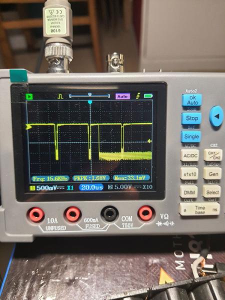

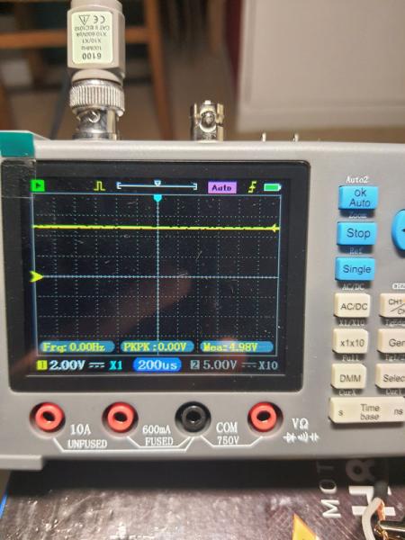

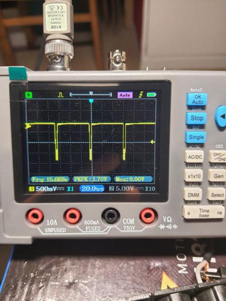

    06.01.2009
    Ивано-Франковск, Украина
    389
    Короче на осцилле я конечно какие-то кривульки видел но они хорошие или нет, я не знаю.
    но на двух неизвестных контактах есть постоянные 4 вольта и ничего больше, линия ровная
    А на том контакте что идет на электролит есть кривая и самое главное что частота 15,6 кгц (точно как на юниоре который я запускал недавно, там видеосигнал тоже выходил из электролита)
    Я так понимаю как раз это синхронизация. Но если я сюда подключаю композитное видео то экран частоту находит но полностю чёрный (((
    Теперь вопрос, это просто синхронизация, или у всех этих спековских синхронизациях это уже и есть ЧБ видеосигнал? Так что в ЧБ режиме телевизор должен изображение выводить?
    И если у меня ничего нет значит проблема в схеме, нет смысла паять RGB...
    вот как легко и просто с осциллографом вынашли синхроинпульсы (не путать с ВИДЕОСИГНАЛОМ ) - сделали бы фото экрана осциллографа если он не умеет скидывать осциллограмму в файл - сразу это подтвердилось бы)
    скорее всего синхроимпульсы - потому и экран черный))) надо собрать простую схему на 1 транзисторе и немного резисторов ( смешать RGB, SYNC, I)

    backa, Это я и хочу спросить, тоесть на спеке может быть синхронизация но без видеосигнала?
    Интересно
    А что такое контакт I на схеме? Схемка кстати не очень простая, может мне проще сразу на скарт распаять если такое дело?
    Вот фотки осцилла
    1) синхронизация, 2) на ней иногда кое-что еще пробегает. 3) другие сигналы видео, 2,5 вольта и ничего больше
    буду пробовать
    Вы на верном пути! Комп скорее жив чем мертв с такими красивыми сигналами)))
