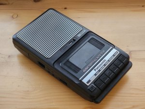

    В бытность, когда я активно пользовался своими 8-ми битными компьютерами в качестве основных, так как ничего другого у меня не было, свои кассеты, как и многие, я хранил на кассетах. А для записи пользовался магнитофоном ИЖ-302, а позже Электроника-302, что по сути одно и то же, только чуть дизайном корпуса отличается. После нескольких десятков лет эта техника пришла в негодность, так как вся резина внутри (пассики, ролики и т.д.) развулканизировалась и превратилась в нечто похожее на пластилин. Я остался без магнитофона, но с кассетами. Да и толка в них особого не было, так как на кассетах у меня не было ничего эксклюзивного. Так я думал, пока не добрался до программ для Специалиста. Оказалось, что по каким-то причинам программ для Монитора SP580 оцифровано мало, и у меня точно есть те, которых я не нашёл ни на каких ресурсов. Так я решил купить себе портативный магнитофон. Мне всегда хотелось иметь японский компактный магнитофончик. И вот я купил на Avito магнитофон Panasonic RQ-2102:
    Он отвечал всем моим хотелкам:
    • Panasonic
    • Формфактор
    • Счётчик ленты
    • Возможность записи
    • Автостоп
    • Питание 220В
    Но у него есть выход только на наушники. И мне казалось, что это абсолютная норма для подобного рода техники.
    И вот, когда я начал оцифровывать записи, я столкнулся с проблемами. Записи "плавали", был какой-то шум и прочие артефакты. А подобрать громкость было очень затруднительно, так как при малейшем движении регулятора громкости приводило к пропаданию сигнала, оставляя только шум. Некоторые записи пришлось цифровать с перегрузом. Как-то распознать такие записи оказалось крайне затруднительно, а некоторые так и вовсе невозможно. В Телеграм-группе по Специалисту мне подсказали куда подпаяться, чтобы получить линейный сигнал, благо схема на этот магнитофон доступна. Но я решил подождать с этим делом, так как я уже заказал на Алиэкспресс устройство, о существовании которого я увидел упоминание на страницах этого форума.

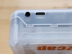

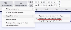

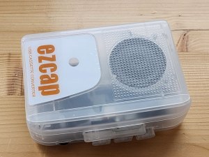

    Итак, речь идёт об оцифровщике кассет. Вообще их есть несколько разновидностей. Есть абсолютно автономные модели, в которые просто вставляешь флешку и на неё сразу записывается оцифрованная запись в формате MP3. Но для моих целей, такой вариант, безусловно, не подходит. В общем, после изучения скудной информации, я остановил свой выбор на модели TapeDigi 3 производства фирмы EZCAP, известной тем, что она производит технику для оцифровки разных аналоговых сигналов. Данная модель интересна тем, что имеет выход USB Type-C и передаёт сразу цифровой сигнал в Audacity:

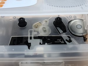

    При этом у устройства есть выход на наушники, а также небольшой, но относительно громкий встроенный динамик. Питается оцифровщик как от USB, так и от двух батареек AA. Таким образом, по сути это самый настоящий портативный плеер, с помощью которого можно слушать в дороге аудио-кассеты, если вдруг у кого-то такая нужда возникнет Но стоит учитывать, что там стоит монофоническая головка и соответствующий аудиотакт.
    А вот что касается оцифровки, то здесь устройство не подкачало! Оцифровалось всё в лучшем виде! Кассеты, которые я думал, что спасти не удастся, были полностью расшифрованы @DDp. Визуально звуковая волна была ровной, без провалов и плавания. Я остался предельно доволен данным приобретением! Поэтому с удовольствием могу рекомендовать его для аналогичных целей.

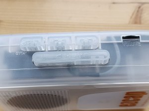

    Стоит заметить, что в процессе оцифровки регулятор громкости влияет на уровень сигнала! Но при этом на максимальной громкости перегруза не происходит. То есть скорее регулятором можно чуть ослабить сигнал, если вдруг такая необходимость возникнет. Я все свои записи оцифровывал на максимальном уровне громкости.
    Стоит также ещё упомянуть, что у устройства есть перемотка в обе стороны, но, к сожалению, без автостопа. А вот на воспроизведении автостоп имеется, и это очень удобно.

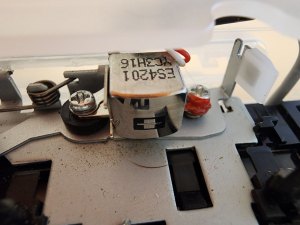

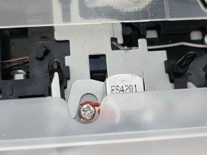

    DDp заставил меня сомневаться, сообщив, что при вытаскивании данных из записей он брал информацию из разных дорожек и они были неравноценными. То есть запись всё-таки стерео. Я исхитрился засунул камеру внутрь этого плеера и получил портрет головки. Она действительно СТЕРЕО!
    Удивило, что за столь короткое время пользования с плёнки уже столько насыпалось мусора.

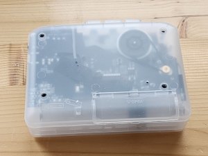

    У него еще и корпус полупрозрачный. Там просто обязана быть какая-нибудь хитровычурная подсветка )

    Магнитофончик всё-таки оказался СТЕРЕО. Дополнил первый пост.

    так про это (стерео) и в мануале рассказано.

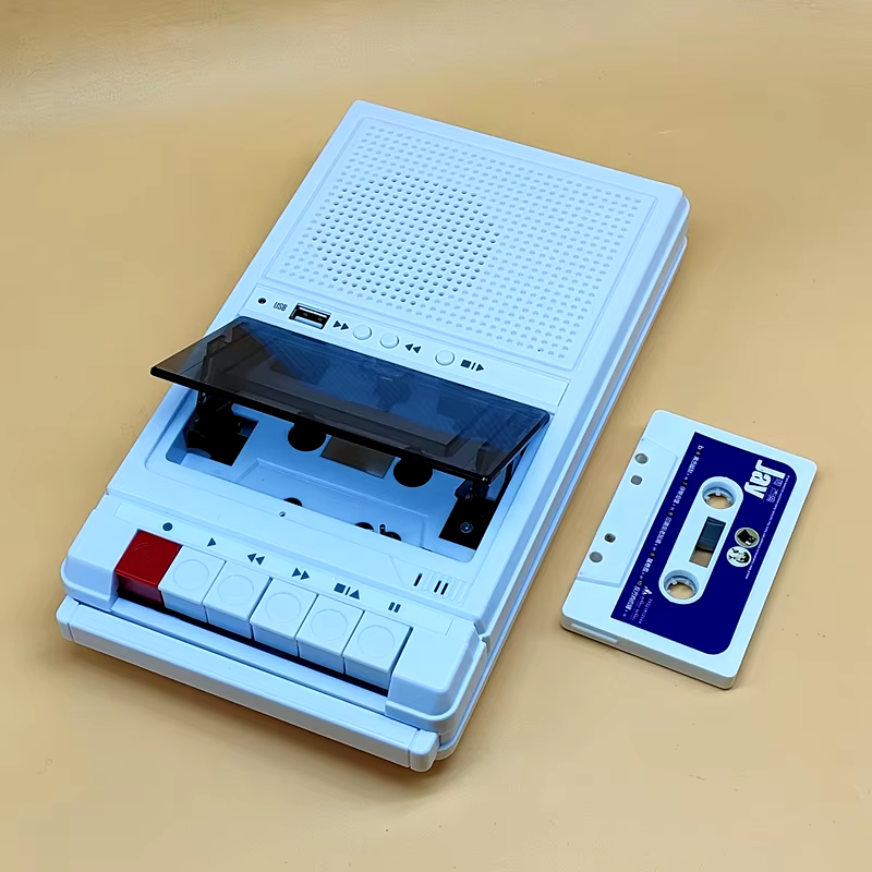

    Пока рылся на алике, нашел не менее интересный магнитофон с функцией записи. Прям националь из 80х.
    Эти 2 пользователя(ей) поблагодарили breeze за это полезное сообщение:
    Это даже и на коробке указано. Я не знаю почему я сразу был уверен в его моновости и неудачно рассматривал головку. Но с этим вроде разобрались...

    из схожего ещё вспомнился эмулятор кассеты.
    он передаёт на головку звуковые файлы записанные на SDкарту.
    управляется с пульта и имеет встроенный аккумулятор.
    я с такой штуки вполне успешно загружал программы на фирменный спек +2 (со встроенным магнитофоном)

    Действительно шикарный новодел!
    Единственное, что не хватает для аутентичности это вместо USB на морде сделать там счётчик
