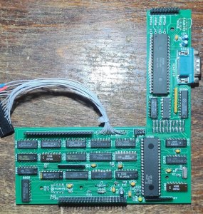

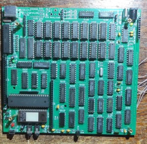

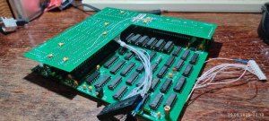

    И так опытная партия плат получена.
ID:	82107   Нажмите на изображение для увеличения.
ID:	82108   Нажмите на изображение для увеличения.
  9. #18
    26.04.2021
    г. Дзержинск
    14
    Доброго времени суток. Купил платы у автора данной темы, собраны и запущены.
    Из ошибок что нашлись в процессе сборки :
    1. На плату контроллера FDD в разъёмах J3-J5 меняются местами С36 и С39
    2. D114 чтобы работало управление питанием 10 вывод замыкаем на землю
    3. на плату музыкального сопроцессора на доходят сигналы А1 и D6
    4. На atmega48 вместо сигнала ресет С39 приходит С36
    5. усилитель, выход на разъем не работает. Пришлось удалить микросхему и соединить 7-1 и 10-16
    6. В разъёме питания пришлось резать дорожки, иначе получалось КЗ
    А так впечатления положительные, вместо дисковода подключил готек. Демки работают. Doc_fbi респект и уважуха
    Последний раз редактировалось Sergey3g; 23.05.2025 в 23:24.
    Этот пользователь поблагодарил Sergey3g за это полезное сообщение:
    doc_fbi(25.05.2025)
  10. #19
    06.06.2013
    285
    Sergey3g, Спасибо, у самого пока руки не дошли распаять!
    Все исправления внес.
    С усилителем, видно схема неверная. Сам усилительель рассчитантан на отдельные подключения динамиков. Но для подключения с общей токой, я нашел две схемВиднодно ту которую выбрал - неверная. попробую вторую, или потм заменю микросхемуему на другу, более подходящую.
