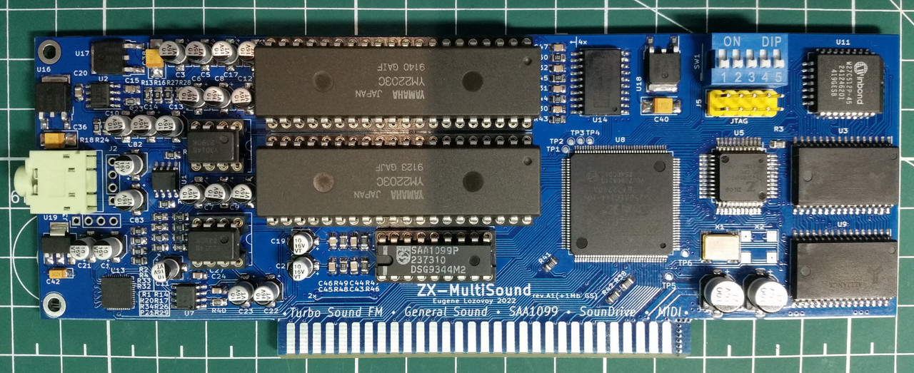

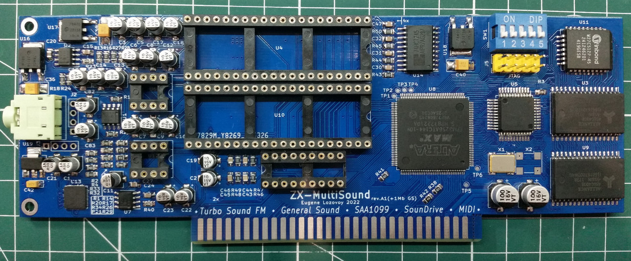

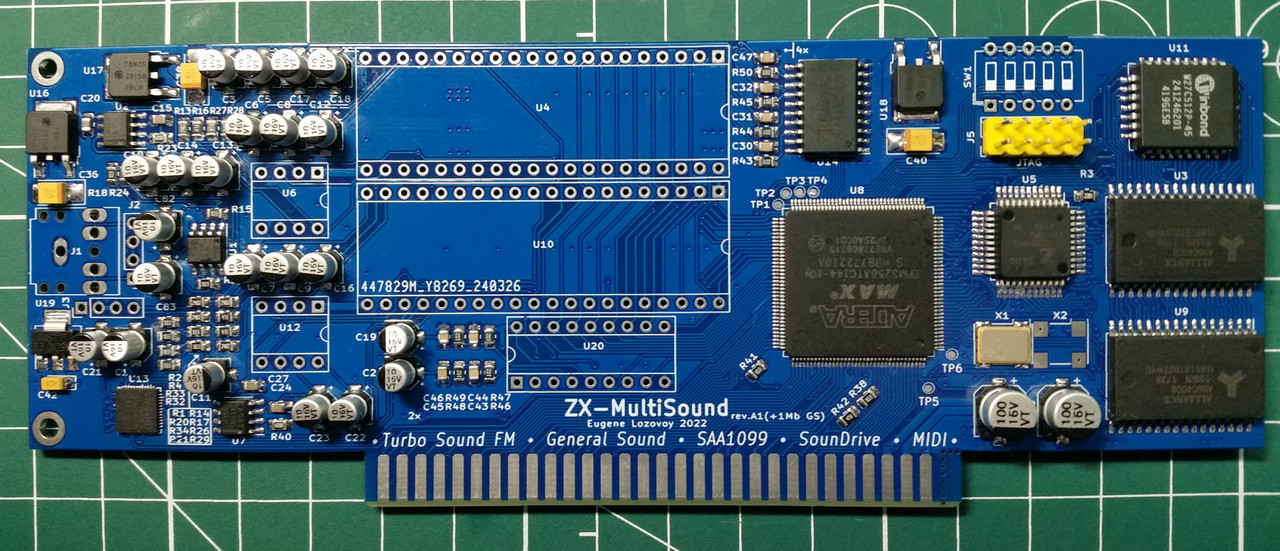

    Практически спаял всю плату. Запаял микросхемы памяти и ПЗУ W27C512 для GS.
    Осталось запаять пять цанговых панелек под DIP-микросхемы и аудио-разъем 3.5 мм. 8 и 40 пиновые панельки еще не приехали.

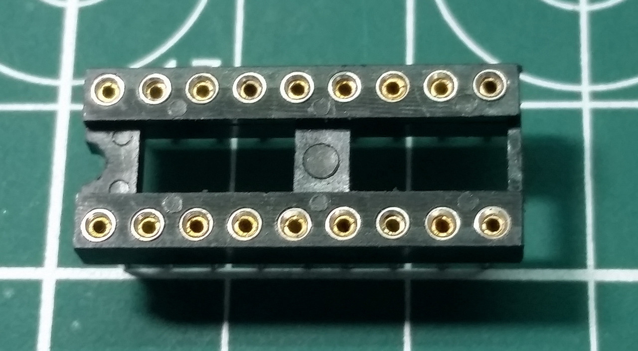

    9-ти пиновую панельку пришлось сделать самостоятельно из 10-ти пиновой:
    Следующий этап - это прошивка Альтеры. Достаточно будет подать питание 5 вольт? Или надо еще и 12 вольт?
    Образовалась маленькая проблема. Некоторое отличие в ZX BUS (который в Скорпионе) от NEMO BUS( который в MultiSound). Эх... стандарты.
    Я прикинул, что надо дополнительно подать 12 вольт на А29 слота Скорпиона. В остальном, все сходится. Только сигнал b20 IODOS на плате МультиСаунда никуда в Скорпионе не идет.

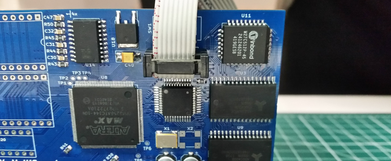

    Проц дичайший перемаркер с непойми чего, мне такие присылали, естественно не заработали (обратите внимание на оригиналы корпусов и этот), хорошо ни чего не сгорело.
    Знаю, что перемарк. Основной вопрос - каким этот чип был изначально. Других у меня нет. Беда в том, что на али лотов почти не осталось.

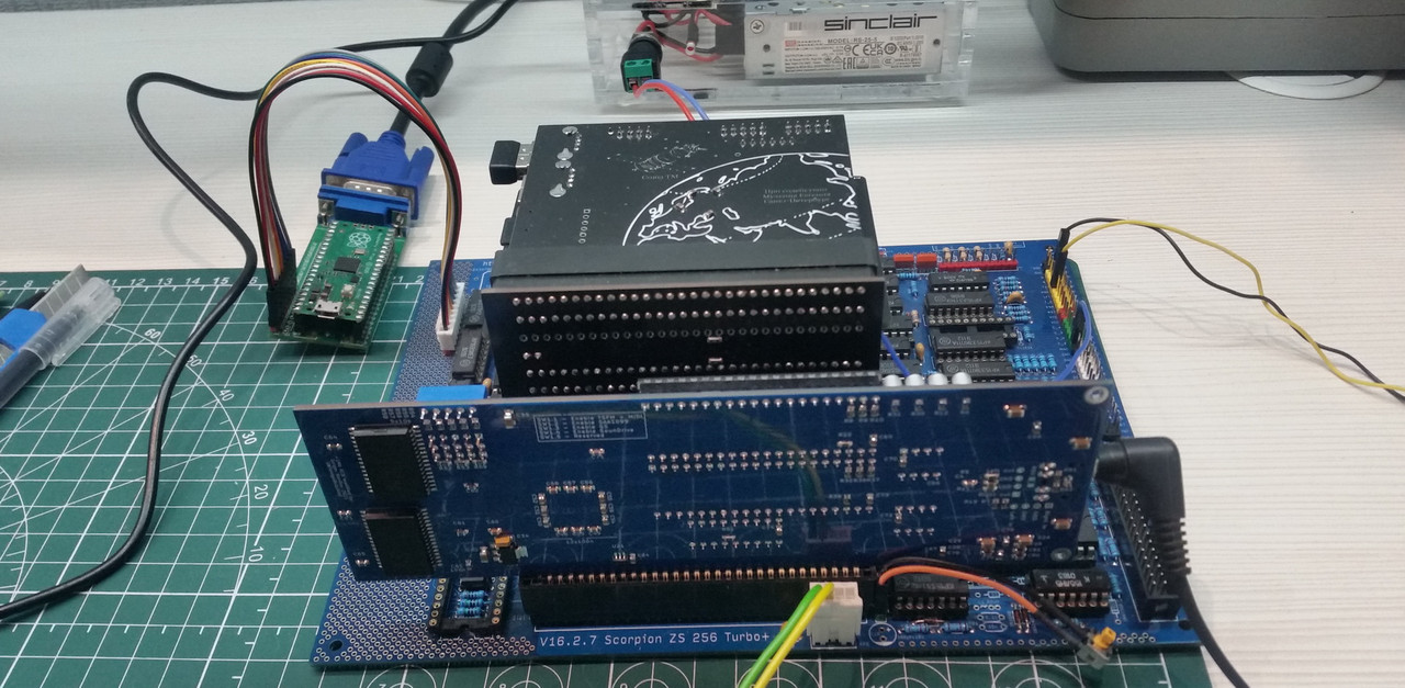

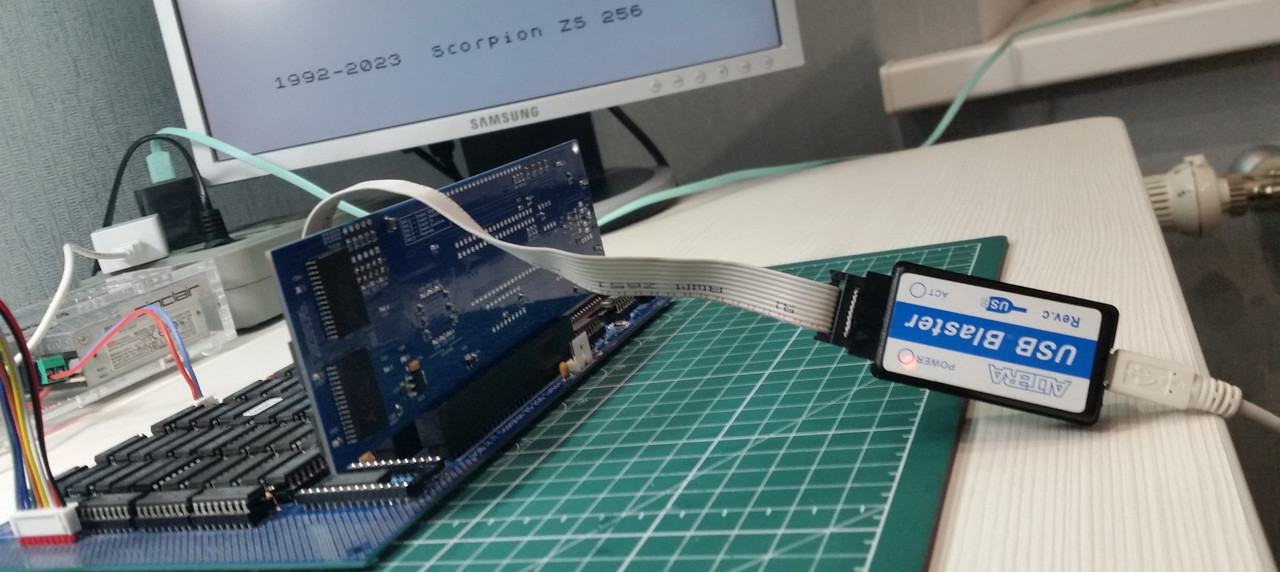

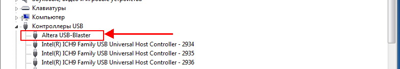

    Прошивка Альтеры.
    Проверил питающие контакты +5V и GND на короткое замыкание.

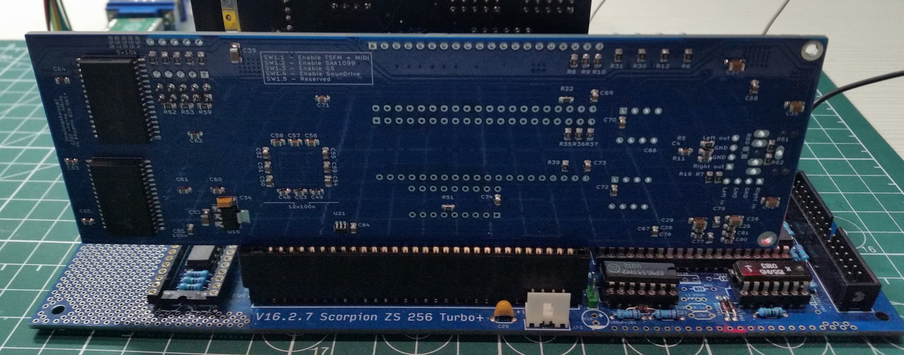

    После чего установил плату Мультисаунда в слот Скорпиона нужной стороной:
    Включил Скорпион. Все прошло нормально. Выключил.

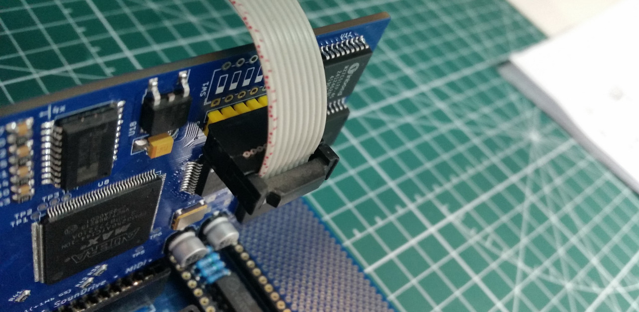

    Подключил программатор Altera USB Blaster к разъему JTAG на плате Мультисаунд:
    Подключил USB-разъем от Altera USB Blaster к ноутбуку. При этом, в диспетчере устройств должно появится новое устройство:
    Включаем Скорпион.
    Запускаем программу Quartus II 32-bit Programer.
    Добавляем нужный файл через Add File...
    Я выбрал файл cpld.rev.A1.2mb.pof (из папки out)
    Ставим галки - Program/Configure и Verify и жмем Start для начала программирования.
    Наблюдаем прогресс программирования. В случае удачи появится надпись 100% Successful.
    Все. Программирование Альтеры завершено. Можно выключать Скорпион и отключать Altera USB Blaster от платы Мультисаунда.

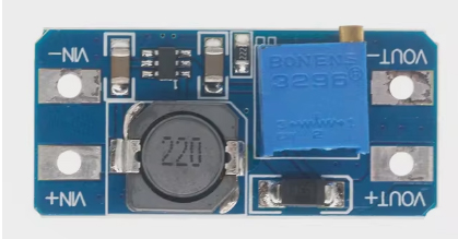

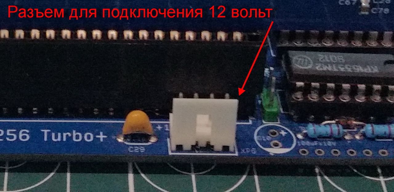

    Жду панельки под DIP микросхемы. Надо продумать подключение 12 вольт к плате.
    Заказал такой преобразователь с 5 вольт до 12 вольт:
    Надеюсь подойдет.
    Для подключения 12 вольт планирую использовать этот разъем:
    К сожалению, дорожка 12 вольт с этого разъема идет на контакт B22, а надо на контакт B29. Придется резать и кидать МГТФ.

    Неожиданно приехали DIP-панельки на 8 и 40 пин.
    Запаял все DIP-панельки, DIP-переключатель и аудио-разъем (Jack 3.5 мм).
    Все. Сборка полностью завершена.
    Осталось где-то добыть 12 вольт на B29 ногу ZX-BUS и можно проверять.

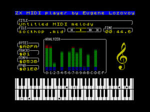

    Включил МИДИ Плеер от Евгения Лозового. Плеер работает, но звука нет...
