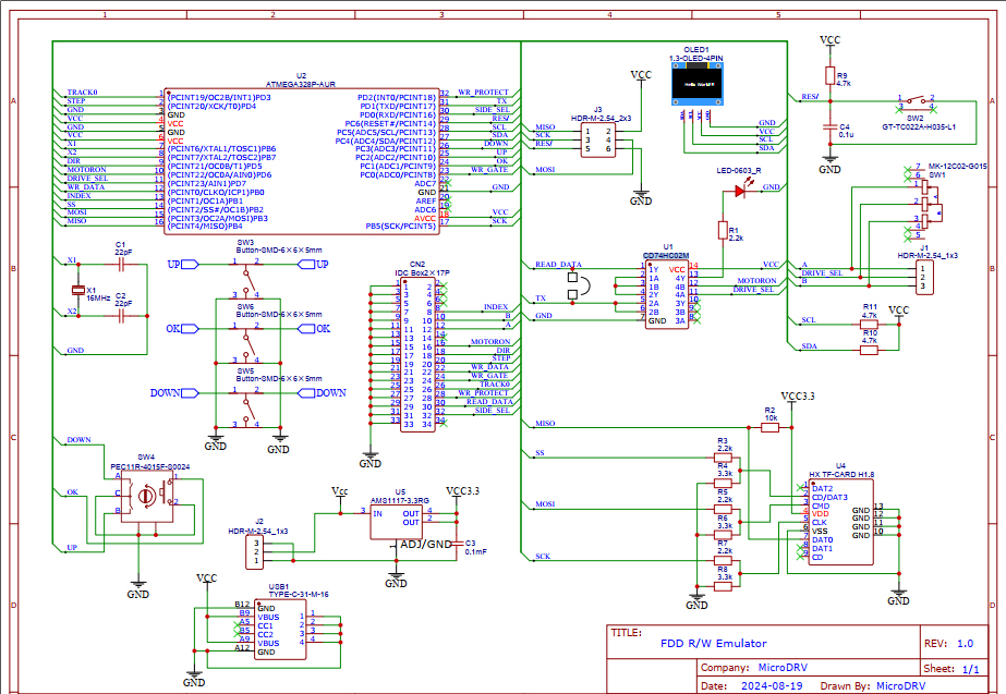

    Итак, схема:
    Плата (Автор Alex MicroDRV):
    Герберы платы, схема в pdf-формате прикреплены к этому посту.

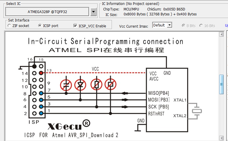

    AVR USB ATMEGA программатор мне едет с Али уже третий месяц... Поэтому, использовал программатор T48 в режиме ICSP.
    Подключаем FDD-эмулятор к программатору согласно схеме:
    Внешнее питание на плату FDD-эмулятора подключать не надо.

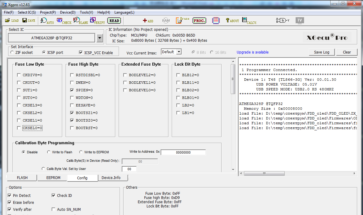

    Выбираем в программаторе чип ATMEGA328P TQFP32, загружаем дамп прошивки (файл с расширением .hex).
    Ставим галку режима ICSP port.
    Далее идем во вкладку Config и выставляем фьюзы (Fuse):
    Fuse low byte - 0xFF
    Fuse high byte - 0xD9
    Extended byte - 0xFF
    Lock bit byte - 0xFF

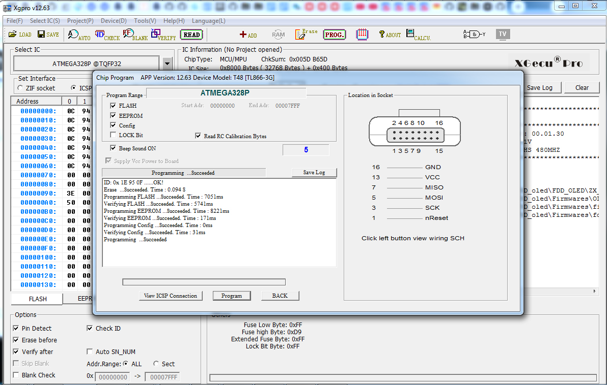

    Все готово. Нажимаем Prog - Program. Если все подключено правильно начнется процесс программирования контроллера.

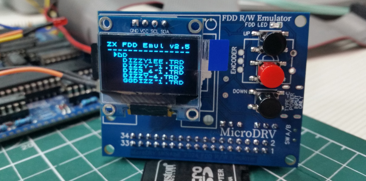

    Отключаем FDD-контроллер от программатора, подключаем внешнее питание 5 вольт со Спектрума на соответствующий разъем платы (он трехпиновый, + по центру). Втыкаем 34-пиновый шлейф флоппи-дисковода.
    Включаем питание Спектрума. Если все собрано правильно, то видим надпись NO CARD и краткую информацию. Выключаем Спектрум.
    Записываем на SD-карту (FAT32) trd-файлы. Можно использовать папки.
    Втыкаем SD-карту в ZX FDD Emulator. Включаем Спектрум. После загрузки эмулятор выводит на экран список из пяти образов. Перемещение по образам - кнопки верх/вниз. Выбор образа - кнопка OK.
    После выбора образа на экране будет отображаться его имя, а снизу текущий номер дорожки и головки (как на Готеке).
    При загрузке горит светодиод активности диска. Жаль нет звуковой имитации движения головки. Надо попробовать подключить пьезодинамик на выход STEP.
    Диззи загрузился успешно. Субъективно, загрузка идет немного медленнее, чем на Готеке.
    Функция записи тоже работает, но надо еще тестировать.
