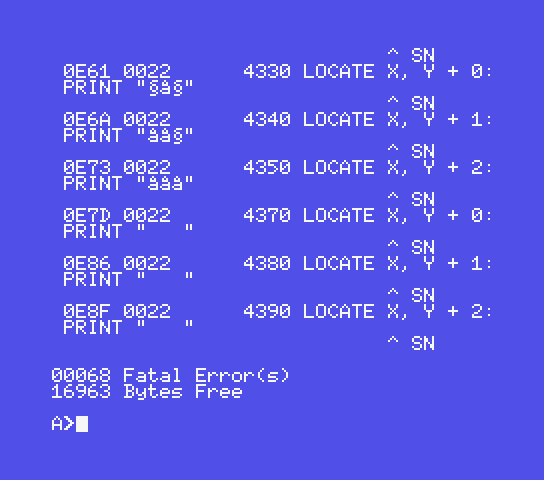

    Другой версии этого компилятора, случайно, нигде не пробегало?
    Если бы тут были спички! Увы и ах, другой версии я не наблюдал. Конечно, чисто теоретически, можно задизасмить Vbasic, тем более Егор дал разрешение на такие действия, но не факт что из этого чтото получится.
    Цитата Сообщение от yevrowl Посмотреть сообщение
    Убрал бы BEEP, заменив на PLAY/SOUND, или даже вовсе убрав звук, если бы полагал что остальной код будет компилирован правильно.
    Play/Sound тем более работать не будут. Но прекрасно сработает Print CHR$(7); Эмуляция VT52 прекрасно работает.
    В принципе, можно постараться переделать исходник под такой вариант Бейсика, но смысла в этом при наличии работающей логической игры в виде картриджа и дискеты с автозагрузкой — не наблюдаю.
    А что тут переделывать?
    Добавляем две пользовательские функции
    DEF FNL$(X,Y)=CHR$(27)+"Y"+CHR$(32+Y)+CHR$(32+X) - как определение LOCATE и DEF FNCL$=chr$(12) - как определение CLS
    используем их с ведущим оператором PRINT. Т.е PRINT FNL$(X,Y); вместо LOCATE, а PRINT FNСL$ вместо CLS
    Вообще в QBasic, а к GWBasic обращаюсь за RENUM.
    Вообще Renum есть и MSX Basic
    Кстати совет, обратите внимание на https://msxpen.com/ возможно там вам будет более удобно писать и отлаживать программу.
    Кодовая страница CP437, соответствует раскладке в зарубежных MSX1. В русской MSX1 символы псевдографики смещены:
    Так вроде на MSX официальная раскладка почти полностью совпадает с КОИ-8, имеются небольшие отличия в начертании символов псевдографики
    Кстати, маленькое правка вашей программы с целью её упрощения
    1890 K$ = INKEY$
    1891 IF K$ = "" THEN 1890 ELSE K=asc(K$)
    1892 IF K = 27 THEN CLS: END
    1893 IF (K>=49 and K<=57) THEN ON (K-49) GOTO 2010,2050,2090,2130,2170,2210,2250,2290,2330
    1990 '
    2000 GOTO 1890
