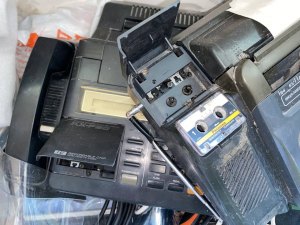

    я такие каждые пол года встречаю по дороге на работу
    они же такие милашные, но управление надо переделывать, - управляющая накопителем электроника находится на общей с самим факсом громадной плате.

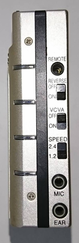

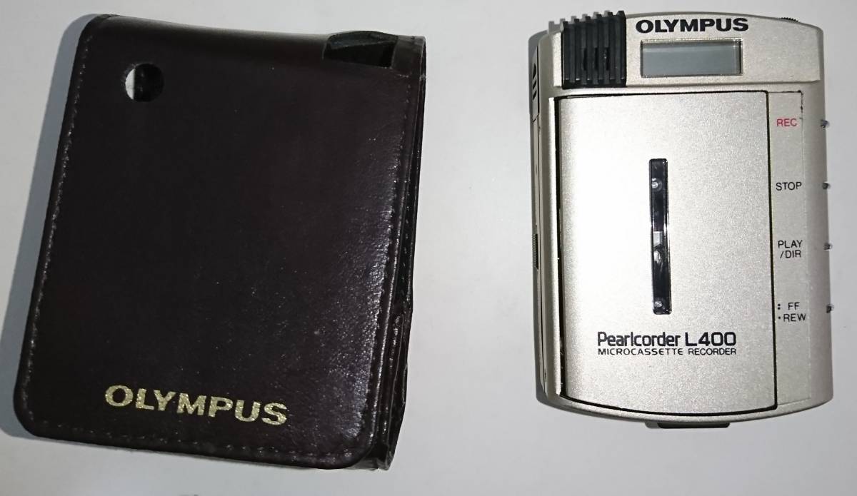

    Существует вот такой диктофон:
    Автореверс и электронное управление ЛПМ. Т.е., можно сделать прям микродрайв, по идее.
    Тут, ИМХО, без вариантов, надо какой-то МК использовать, но достаточно простой (а может и без него можно, но насколько компактно).
    Одно предложение на Авито за 1000. За остальное столько просят, что дешевле Microdrive купить.

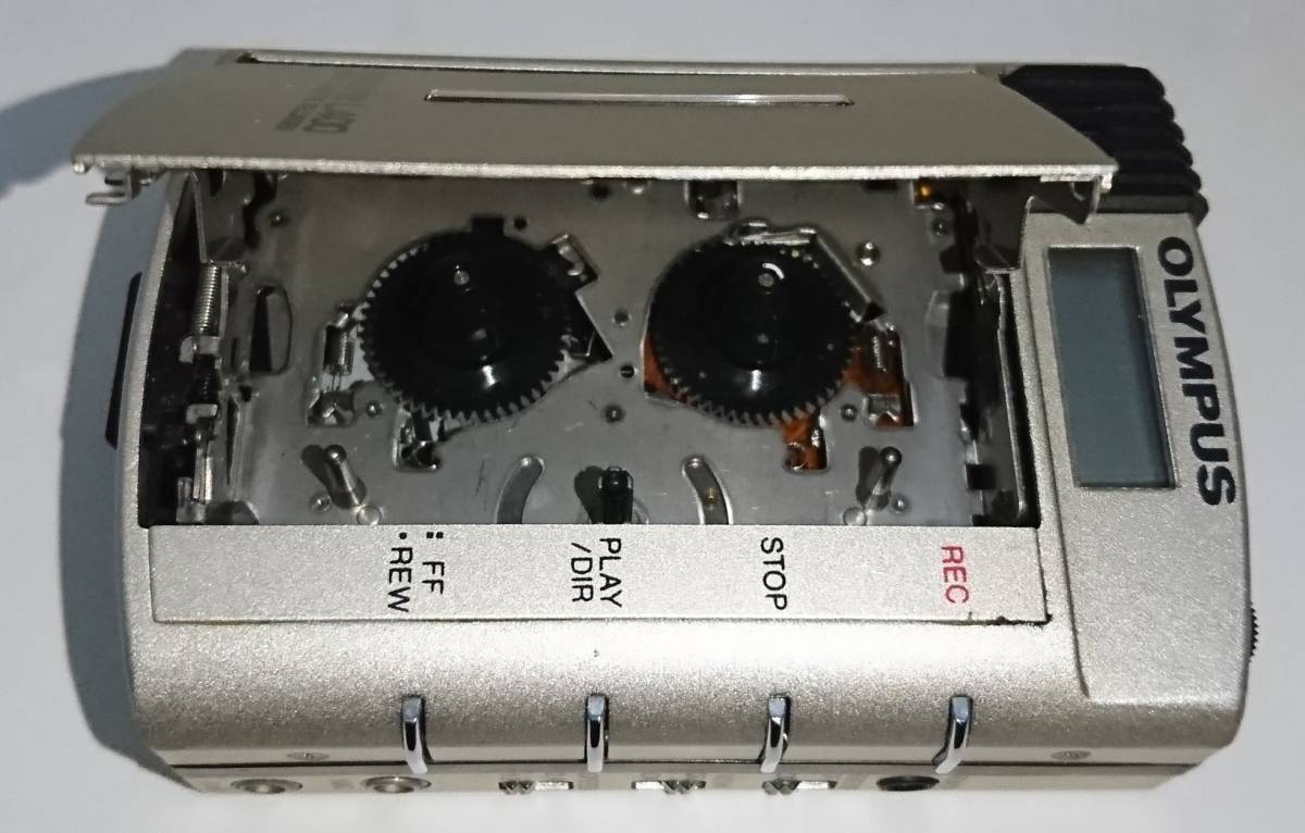

    Именно такой ЛПМ у меня, фото выше. Проблем с управлением нет, принцип очень прост. Двигатель на этом ЛПМ без встроенного стабилизатора. Воспроизведение - вкл. электромагнит, питание двигателя через стабилизатор. Перемотки - прямая повышенным напряжением без включения электромагнита, обратная переключением полярности двигателя (маятниковая шестерня переключается на другую сторону) и все. На ЛПМ присутствует магнитный диск и геркон для реализации счетчика и автостопа (ну и автопоиска, если уж сильно захочется)

    life, шестерни, в любых подобных механизмах любят съедаться в процессе работы (проходил это на полноразмерных кассетных порносониках).
    Опять же, как уже написали, понижение скорости не самым лучшим образом режет полосу звукового тракта (особенно сверху), что может стать критичным.
