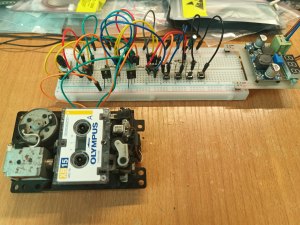

    Вообщем, как и обещал, железку запустил. Пришлось пару часов в гараже порыться, и таки нашел плату от ЛПМ своего. Оказывается они такие не только в факсах стоят, мой в обычном телефоне с автоответчиком стоял. Короче интерес был посмотреть как там сделано. Итог: управление двигателем BA6218, Н-мостовой драйвер с логическим управлением, стабилизатор ВА6220, аналогичные в карманных китайских плеерах стоят. В режиме перемотки ВА6220 тупо шунтируется транзистором, и на моторе полное напряжение.
    Короче выпаял это все добро, воткнул в макетку, взял первый попавшийся под руку PIC, накалякал программу, ну и получился вот такой ежик:
    Ну и видео работы конечно:
    https://disk.yandex.ru/i/_3QMi5yoELTnyA
    Пока все работает от 7.5В, иначе втягивающий недовтягивает, ну да фиг с ним, это сейчас не важно. Самое главное убедиться, что на это можно что то записать, а главное гарантированно считать. Иначе сделаю из этой штуки мини копию легендарного "Романтик-306"

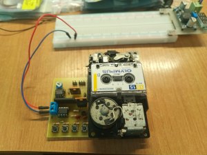

    Двигаемся по немногу. "ежика" пришлось причесать, перенес все на временную печатку. Теперь имеем стенд для экспериментов со звуковыми трактами:
    Изучив немного теории и посмотрев схемы магнитофонов атари и комондора, понял что все веселей и проще, чем я изначально думал. Для данной задачи оказывается совсем не нужен ГСП. Испытания начнем с комондоровского тракта записи. Схемы и осцилограммы позже выложу.
