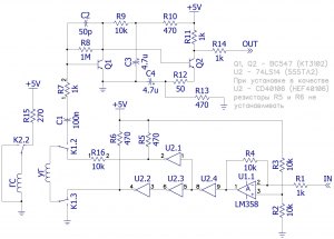

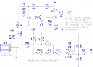

    Полная схема трактов записи/воспроизведения:
    Вдруг кто захочет старенький магнитофон модернизировать, ну или новый собрать .
    а если в качестве U2 применить 561ЛН2 (по известной схеме узла чтения с магнитофона) - то можно обойтись без U1.
    Очень даже может быть, но ЛН2 в дипе не осталось, проверить к сожалению не могу.
    Когда пересобирал все с макетки на тестовую плату для нормальной проверки, обнаружил, что в схеме пропустил резистор с выхода 7414 на головку. Схему исправил, перезалил.
    Помню, был вроде копировщик, позволяющий копировать с двойной плотностью. Думаю им проверить на надежность записи/чтения самое то было бы. Подскажет кто?

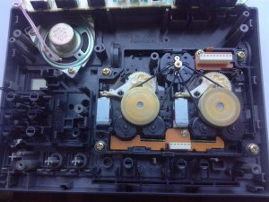

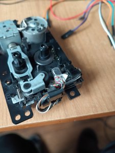

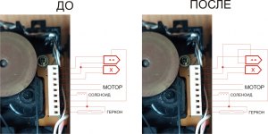

    Сначала информация для тех, кто вдруг захочет повторить сию поделку. ЛПМ, взятую за основу, необходимо доработать. Точней перепаять местами два провода на универсальной головке (серый и черный). Все дело в том, что на плате ЛПМ одни из выводов головок объединены и идут на общий на основной платы, при этом корпус универсальной головки идет также на общий платы, но через отдельный пин разъема. Может для записи звука это имеет некий сакральный смысл, в нашем случае пофиг.
    Здесь отметил какие нужно перепаять:
    Ну и для понимания переделки, распиновка до и после:

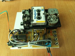

    Пересобрал тракты записи/воспроизведения на тестовую плату и прикрутил все для удобства на основу. Теперь имеем действующую модель устройства.
    Коммутация головок пока тремя джамперами. Реле в пути.
    Что хочу сказать. Запись/воспроизведение работает на ура. Скопировал несколько игр на ленту, читается устойчиво 100 процентов. Оно в принципе не может читаться плохо, посмотрел ослом картинку сигнала с пленки после сборки на плату, ну почти 4В размаха, причем уже с небольшим ограничением, это не возможно не прочитать

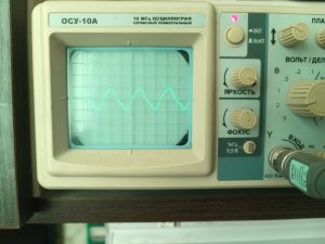

    Немного о том, как настраивал скорость. Я писал, что есть новый диктофон, но на нем только встроенный микрофон. Запустил на PC онлайн генератор 1кГц и записал звук с колонки. На осцилографе есть колибровочный выход 1кГц, синхронизировал по нему ослика и переключив на наш магнитофон, по картинке отстроил скорость ЛПМ.

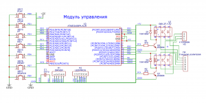

    Модуль управления:
    По схеме. Ничего необычного. Кнопка KEY7 пока не задействована, на ней будет поиск.

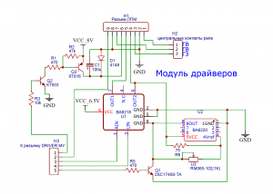

    Модуль драйверов (управления ЛПМ):
    По схеме. U1 и U2 драйвер и стабилизатор двигателя. Q1 шунтирует стабилизатор при перемотке. Q2, Q3 -
    драйвер соленоида. Питающих напряжений два 8В и 6.5В, но об этом ниже.

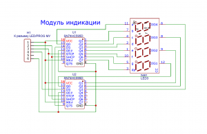

    Модуль индикации:
    классика на 74hc595, такие есть на али готовые, сам пользую самосборные. В данном случае общий катод, если вдруг у кого с общим анодом, изменю прошивку.
    Модуль усилителей:
    Уже фигурировал в теме выше, только привел в соответствие с остальными модулями (добавил разъем)
    Теперь о питании, я пока не решил до конца как поступить. Применить один повышающий преобразователь на 8В
    со стабилизатором на 6.5В, либо два, каждый на свое напряжение. Но это дело третье...
    В конечном варианте я вижу двухплатное исполнение, управление и индикация - верх, звук и драйвера с питанием - низ. Ну и наверно надо на небольшой динамик "тот самый" звук вывести.

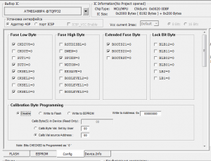

    Фьюзы для TL866II plus
    О прошивке. Пока разумеется без изысков. Все работает, но блокировок нет. Т.е. кнопки работают не через
    стоп. Если в момент воспроизведения нажать запись... начнется запись Поиск пока отключен. На PD2 при
    любых режимах должны присутствовать импульсы с ЛПМ, иначе срабатывает автостоп. Может воткнуть джампер
    для отключения на время тестов? Подумаю...
    Пока так.

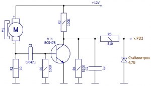

    На PD2 при любых режимах должны присутствовать импульсы с ЛПМ, иначе срабатывает автостоп.
    Как я понимаю, оптопары там нет? Можно попробовать такую простую схемку, для получения импульсов "вращения" двигателя:
    (по мотивам: http://dzen.ru/a/ZsVRF47xOwqvwUyQ).
    Для "счетчика ленты" планирую или индикатор с Али - 4-х разрядный 0,28 дюймов или на "наших" миниатюрных АЛС304/АЛС314 сделать. Девайс, все-таки миниатюрный должен быть. И счетчик подстать ему.

    Драйвер подобрать можно, только в Т2100, как и в Т5100, он походу не нужен. Тоже вчера перед покупкой пытался найти схему или сервис мануал, не нашел. Зато нашел фото потрохов, а там сюрприз:
    Двух кассетный ЛПМ с програмными шестернями, что упрощает управление, нужно только на рабочем автоответчике замерить длительность импульсов на электромагниты при включении всех режимов. А двигатель стабильно крутится в одну сторону.
