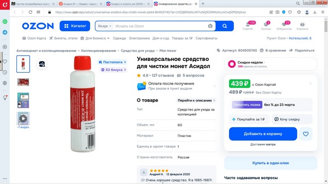

    Доброго дня вам, уважаемые. Есть сильно окислившийся разъем ГПРМШ. Чем почистить черноту на контактах? Спасибо.

    Уточнение.
    Почернение серебра - это, скорей, образование сульфида серебра, чем окиси. И сульфид и один из окислов серебра - полупроводники.
    Но пишут - таки да, что почернение серебра менее прблемно для контактов, чем окисление меди.
    Хотя я бы всё таки попробовал почистить.
    Средством что ложки чистят? Надо на кухне порыться.
    Основная проблема - как подобраться. И врятли подойдут жидкость-содержащие средства.. Можно попробовать мелкой шкуркой пару раз провести и посмотреть на результат.. Когда контакты хорошо доступны - можно ластиком попробовать.

    Я просто замачивал в пластиковом поддоне с водой, содой и куском фольги.
    В гугле есть описание этого метода.

    У меня в детстве была какая-то старинная серебряная монета. И она из черной стала ярко блестящей, полежав недолго в нашатырном спирте. Прочитал об этом рецепте в каком-то журнале. Но я не проверял как это отразилось на ее электропроводящих свойствах. Кажется блеск сохранился на долгое время.

    Это скорее от грязи/жира. Серебро достаточно мягкий металл, поверхностная плёнка должна сама убираться при сочленении контактов.
    Замочить, промыть. Есть 501 средство для чистки монет и контактов, в т.ч. и в виде спреев, но думаю, что после всего надо промывать.
    Асидол-М именно на нём и основан.

    Мне в армии тоже выдавали спирт для чистки контакторов на АПА-5Д, но чистили мы их авиационным керосином..
