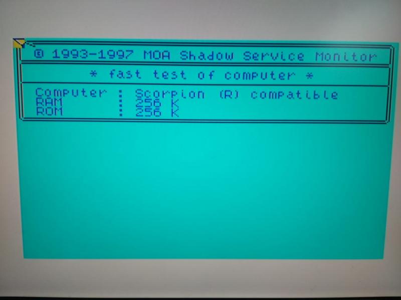

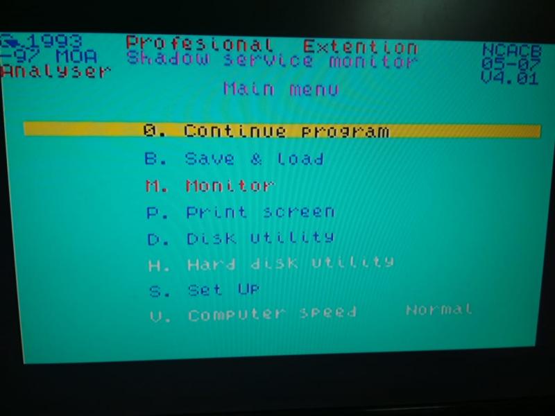

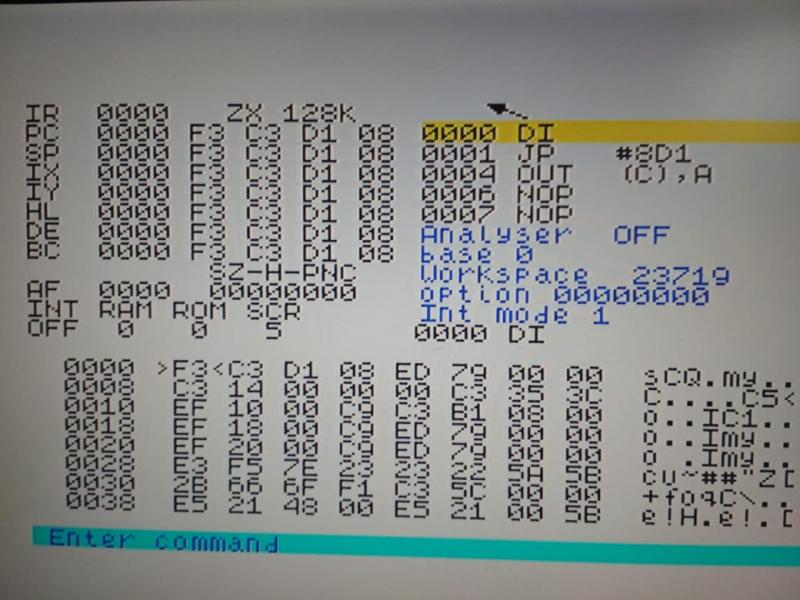

    Добился вот такого результата фото R1, при нажатии на любую кнопку виснет или начинает заполнятся кубиками с низу вверх, если ничего не трогать то и ничего не происходит.
    Иногда выскакивает меню фото R3, то по меню можно ходить но в какой то момент опять на экране кубики.
    А вот монитор работает фото R2.
    Люди, помогите, может надо доделать порты как на KAY-1024, например порт блокировка 1FFD или еще что???

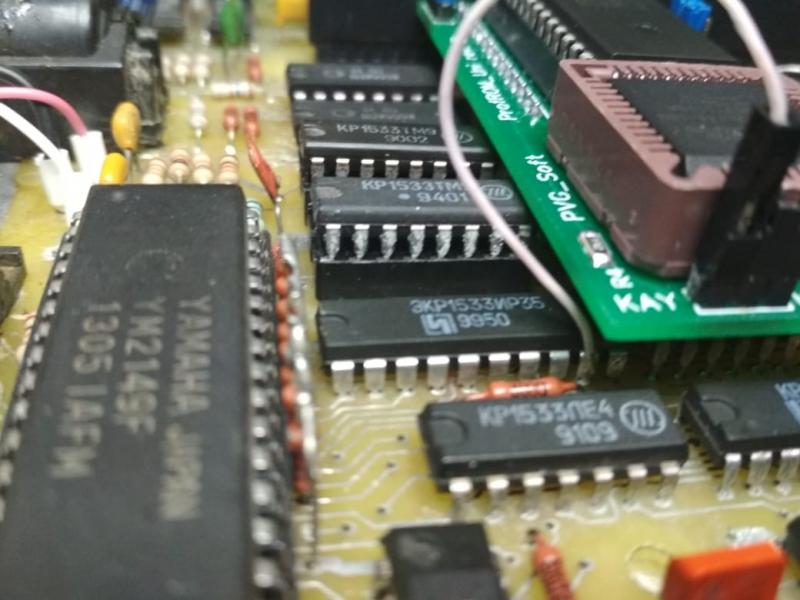

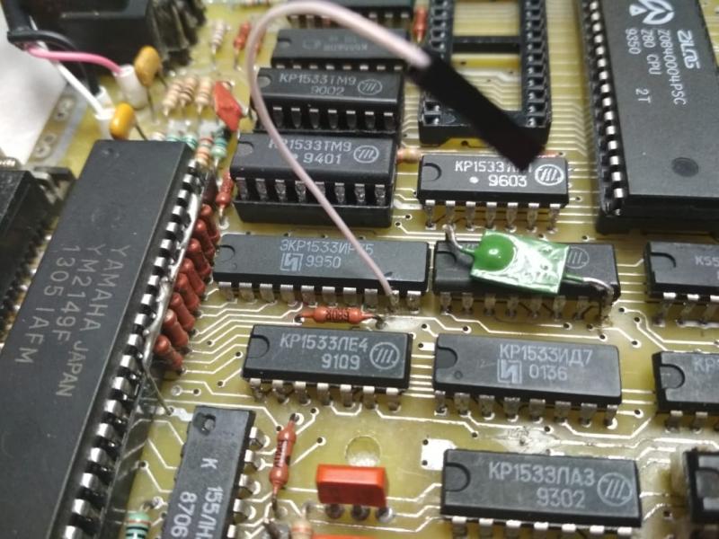

    PVG, сделай фото своего ПРОФ-РОМА в компе. Крупное и в хорошем качестве. Куда у тебя подключен единственный проводок от платки ПРОФ-РОМа? Его обязательно нужно задействовать. В этой теме есть схема "KAY-1024/SL-4/TURBO v2010", где есть точка подключения этого проводка. Плата SMUC'а уже есть в компе? И не надо было создавать новую тему, достаточно было задать вопрос в основной.
    Это выход Bit_1 #1ffd.
    p.s. Модераторы, перенесите это в основную тему по ПРОФ-РОМу, плиз. С согласования PVG.

    Проводок подключен к 9 н. D40, без него не работает вообще.
    SMUC пока еще не стоит.
    Фото могу выложить вечером.

    PVG, плата ПРОФ-РОМ на DIP или PLCC? Что с конфигурационной перемычкой КАЙ/Скорпион? Какая микросхема FLASH установлена (фирма, объём, скорость)?

    Память в DIP корпусе ST M29F040B
    Перемычка Mode "JP2" установлена, JP1 установлена в OE,
    перемычка JP3, как я уже писал переключает между ПрофРОМ и стандартной прошивкой.
    Фото которое вы просили и ссылка на видео может чем поможет.

    Да и еще, бывает перед заполнением кубиками как на видео появляется надпись в рамке "SMUC v.3....." и что-то там дальше.
    Хотя СМУК не установлен.
    У меня такое впечатление что это что-то с портами на моем компе,
    как проверить, есть ли какие нибудь тесты для проверки портов,
    тест память "KRAMIS" проходил почти 2 суток ни одной ошибки не обнаружено и я его выключил.
    Я ещё просил фото платы самогО ПРОФ-РОМа с обеих сторон.

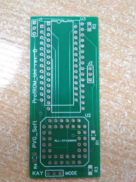

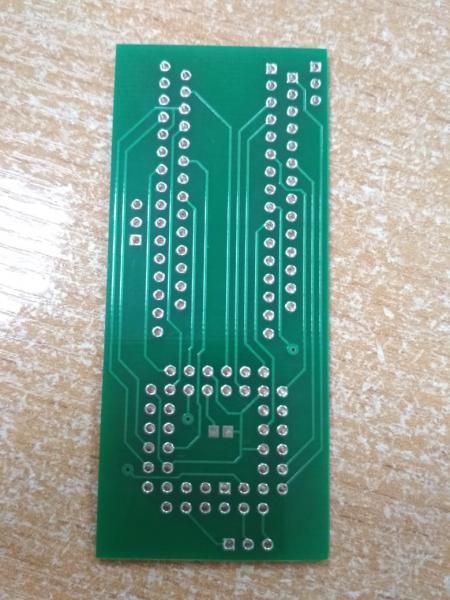

    Вот фото платы:
    20.03.2007
    3,000
    201
    113
    97 сообщений
    Вот фото платы:
    Ладно, ещё раз: собранной платы.
    МГТФ - любимый провод!
