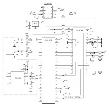

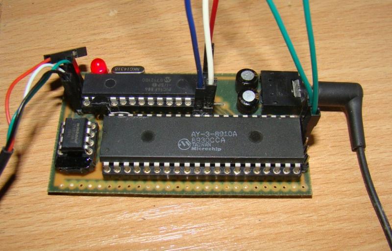

    Собрал свой вариант проигрывателя.
    Правда, он не переносной, а "стационарный", предназначен для проигрывания одного файла, записанного в м/сх флэш-памяти.
    Собран на трех м/сх : AY-3-8910, PIC16F886 и W25X80.
    От отдельного генератора для AY можно отказаться, если сделать тактирование от выхода PWM. Частота PWM настроена в программе, как Fosc/8, скважность задана 50%. При используемом сейчас кварце получается 1,79MHz.
    И чуть упрощено согласование 5-вольтового МК и 3-вольтовой флешки, работает абсолютно нормально.
