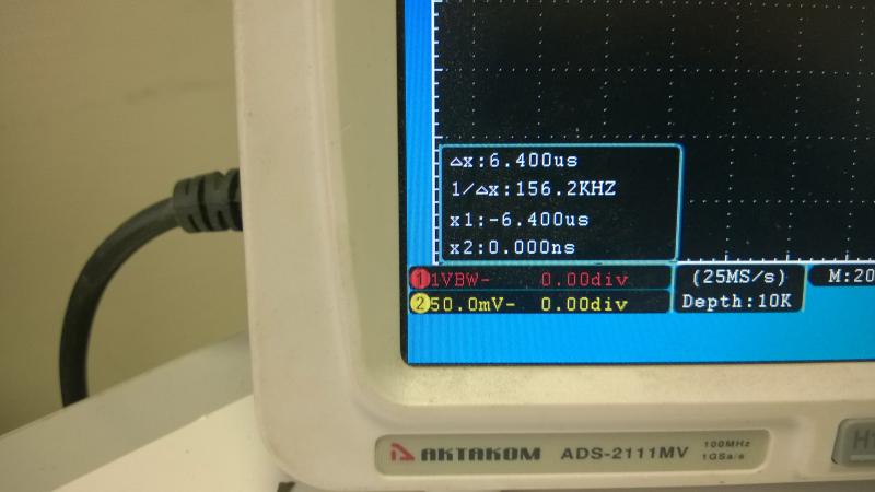

    Подниму вопрос синхронизации.
    Собрал я это чудо техники и как Вы наверное уже догадались ничего не увидел на экране монитора. Телека из 90х у меня нет, да и занимаюсь я этим на работе в свободное от работы время
    Имею в наличии на рабочем месте пару мониторов - Panasonic с композитом и LILLIPUT с разными входами. Оба автомобильные, т.к. работаю с машинами - чем богаты. Для запуска решил не заморачиваться с RGB, обычный композит еще не кто не отменял, пусть ЧБ, но более пока и не надо. Вообщем после включения и на одном и на втором темнота. Пробежался по плате - вроде работает. Тут пошло активное чтение форума вдоль и поперек. Самое интересное что я заметил, то что все советуют всякие доработка от Ленинграда 1, но это совсем не правильно, схемы сильно отличаются и работают по разному. Идеи конечно правильные советуют, но вот решений по реализации практически нет, можно сказать совсем нет
    Думаю многим владельцам будет интересно найти правильное решение, без всяких конденсаторов и диодиков, для получения красивого синхроимпульса, а точнее строчного, т.к. в нем основное зло.
    Ну начну до чего я докопался:

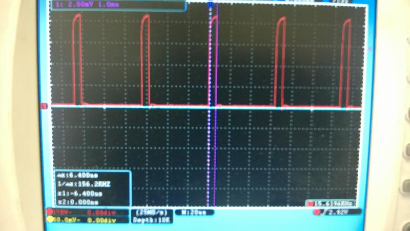

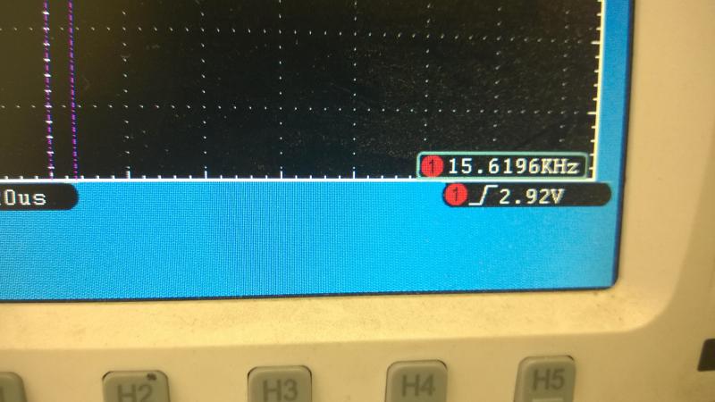

    Замерил частоту и длительность строчного импульса в своем аппарате 15619кГц и 9,5мс с копейками, мой осциллограф точно показывает частоту, а длительность вижу только по ручному маркеру. Ну частота практически в норме (15625кГц должно быть), это в пределах, а вот длительность в два раза больше. Конечно нефига не работает. Применяю одну из немногих рабочих схем найденных на просторах нашего замечательного форума

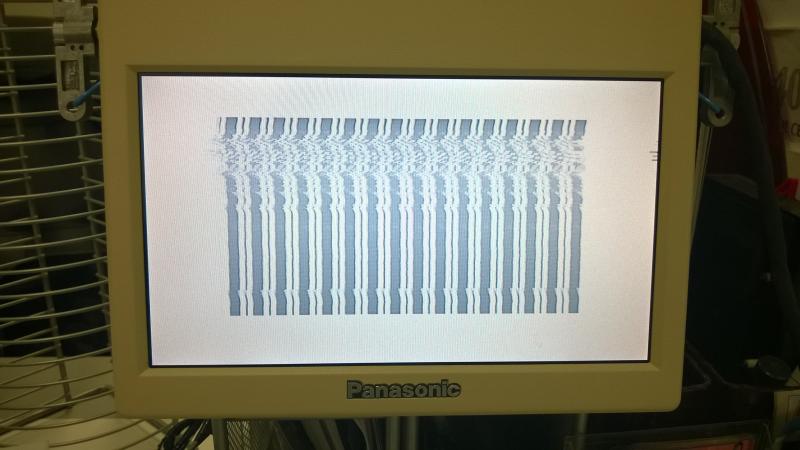

    Но она не решает на 100% проблему а лишь сокращает длительность до 6,4мс. С этой доработкой изображение появилось на Panaconic, но очень далеко от идеала

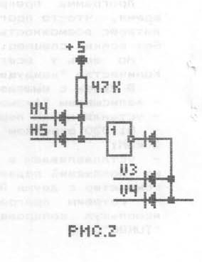

    Все остальные доработки вообще не работают на Ленинграде 2-3. Я все перепробовал. Правда была надежда на этот вариант из журнала Ваш компьютер №7/2002, он заработал криво, но зато натолкнул меня на мысль.
    Я нашел на счетчиках частоту с практически нужной длительностью 4,6мс Это 2 нога DD4 сигнал Н5. Строчная частота, импульс очень маленькой длительностью (иголка) присутствует на 12 ноге DD4. Осталось их поженить и будет счастье Применил ТМ2 и получил идеальный сигнальчик - изображение стоит как вкопанное и на Лилипуте тоже все заработало, но опять есть одно но - изображение сильно сдвинуто в право.
    Думаю это из за слишком раннего прихода СИ, хочу попробовать задержать его на XOR, по аналогии с RAS для 128. Что думает достопочтенная публика на эту тему? Завтра буду пробовать, но все равно интересно.

    Вернулся к варианту из журнала "Ваш компьютер", пришлось немного пошаманить и оно заработало Правда с гасящим импульсом еще не очень хорошо, но заметил что зависит сильно от типа телевизора, ну это покопаю ещё.
