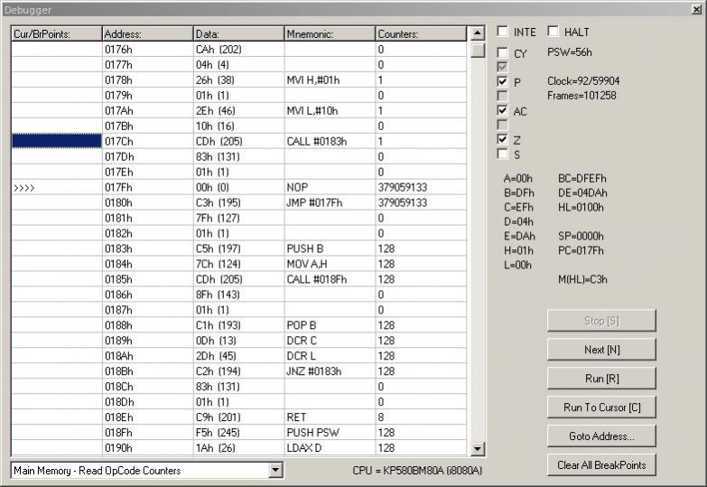

    Ramiros, Вопрос по дебагеру. Зайдя в дебагер я нажимаю кнопку Stop, при этом программа перестает исполнятся, и есть кнопка пошагового исполнения и Run To Curssor. Как переместить курсор, что бы начать исполнять программу с определенного места? Синий квадрат который перемещается и дает возможность поставить/убрать брейки это не курсор я так понимаю, так как если нажать Next то выполняется команда отмеченная >>>>.

    Цитата Сообщение от artyr_n Посмотреть сообщение
    Ramiros, Как переместить курсор, что бы начать исполнять программу с определенного места?
    двойной клик по PC=xxxx и задать новое значение.

    Спасибо, а ларчик просто открывался.
