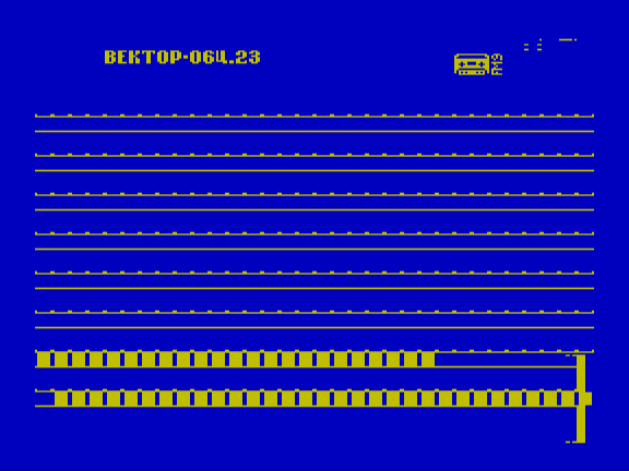

    Улучшил свой загрузчик для Вектора, т.к. он развился до отдельного проекта публикую его в этой теме (лучше не нашёл).
    Что сделано, по отношению к предыдущей версии:
    • Обновил бейсик до 2.63
    • Добавил возможность загрузки со второго квази-диска, если OS.COM не найден на первом (работающая конфигурация для двух КД для EMU тут)
    • Добавил поддержку формата FM9 ivagor
    Загрузка с магнитофона в FM9 вызывается по удержанию клавиши "стрелка влево-вверх" (в эмуляторе это HOME) при БЛК-ВВОД, выглядит примерно так:
    Подготовить wav-файл в этом формате можно при помощи утилитки bin2wav svofski, если что:
    bin2wav [progfile].rom [progfile].wav -m v06c-loadfm
    Архив с прошивкой и исходниками: BOOT24.7z

    Новый загрузчик, да еще и с сорцами это очень хорошо. Нативная поддержка FM9 это здорово, но к сожалению сломалась работа автозагрузчика, который работает с обычными 512, 2048 и 32К загрузчиками. Проверить можно например на WAV-файле, который ivagor любезно приложил к архиву BASIC2.63.

    Да, автозапуск желательно бы сохранить
