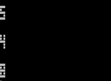

    Question
    По неясной причине не срабатывает CUR X, Y:
    Исходник на Бейсике — bt.7z
    Токенизированный файл для загрузки посредством команды CLOAD "BT" — bt-rku.7z
