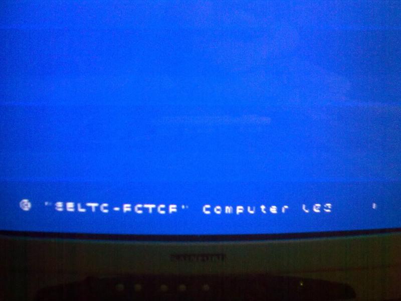

    Восстанавливаю Робик, купленный на Молотке задёшево после вандалов — выдрали ПЗУ, системный разъём, кондюки. Был таким, стал таким:
    Запустил, память исправна, гонял тестом Жучкова. Но строение экрана несколько странное:
    В какое место схемы обратить внимание?
    С C16 я конечно перестарался — влупил туда 0.1мкФ, а надо 750пФ. Это из-за него.
