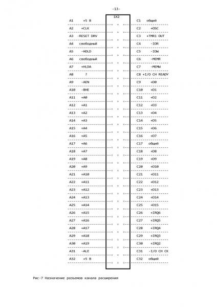

    Когда рисовал не достающую часть схемы обнаружил вот такое не соответствие , в руководстве по эксплуатации системный разьем расписан не верно, не знаю как можно было допустить такую опечатку но разьем они указали тот что соединяет процессорный блок с блоком CGA.
    Выкладываю правильную раскладку системного разьем 1Х2.

    Системный разьем в разных форматах Sistem Plug.zip

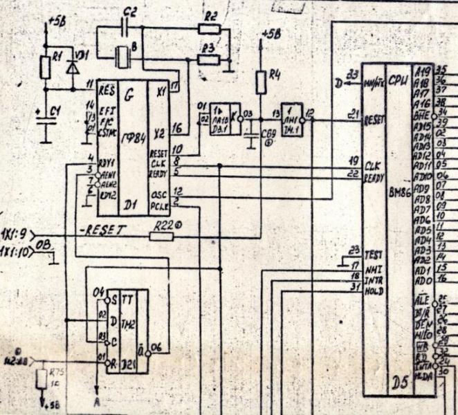

    Но остается у меня один не понятный контакт А8, для чего они его вывели на системный разьем?, для меня остается загадкой!
    Может кто то разгадает задумку проектировщиков схемы этого компьютера.
    На фото первая нога ТМ2.
