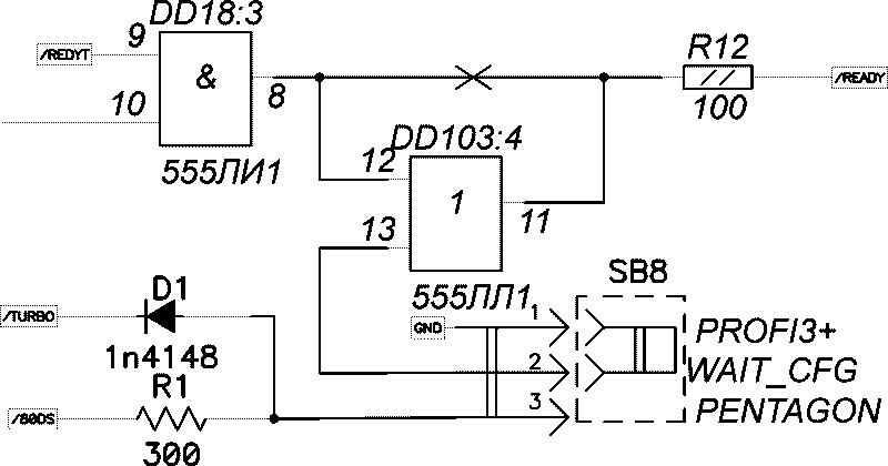

    Вобщем-то эксперимент с переделкой Profi 5.0x под пентагоновский INT и мультиколорные эффекты на бордюре закончились успехом.
    Описание доработки:
    Для Profi 5.02:
    1. Сделать официальные доработки платы под №4, 5, можно и 9, но не обязательно.
    2. 4 ножка DD53 должна быть с +5в переключена на землю.
    3. Для верхней платы 5.03: Выпаяйте резистор R15 на верхней плате, соедините 2 и 3 выводы м/схемы DD45 с сигналом 80DS (не инверсный) 15 вывод DD46 нижней платы.
    4. Доработать нижнюю плату согласно схеме:
    PS: резистор R12, подключенный к 8 ножке DD18 достаточно просто приподнять, отпаяв одну ногу со стороны DD18.
    5. Прошить новую прошивку синхрогенератора SAMX12P.
    Для Profi 5.03:
    1. Сделать официальные доработки платы под №4, можно и 9, но не обязательно.
    2. Для верхней платы 5.03: Выпаяйте резистор R15 на верхней плате, соедините 2 и 3 выводы м/схемы DD45 с сигналом 80DS (не инверсный) 15 вывод DD46 нижней платы.
    3. Доработать нижнюю плату согласно схеме:
    4. Прошить новую прошивку синхрогенератора SAMX12P.

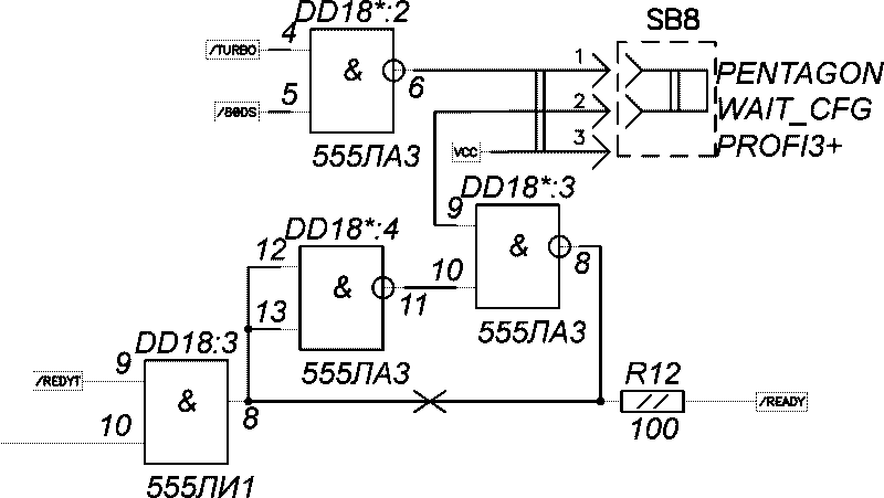

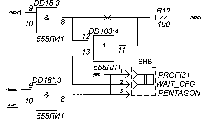

    Для Profi 5.04, 5.05:
ID:	47641 или Нажмите на изображение для увеличения.
    И еще - схемы даны не обязательно для определенной модели Profi, просто они даны с наиболее оптимальным кол-вом новых корпусов микросхем и использование свободных элементов платы. По функциональности они абсолютно одинаковые все.

    ну и где финальная картинка " зонтика" с этой версии?)
    Хорошо бы рассказать, что сделал\сломал переделками платы и на чём может отразиться)) Торможение убрал?
    всё тоже самое с картинкой, как и в предыдущем сообщении с результатами.
    Торможение убрал только в нетурбированном синклер-режиме, если включается турборежим или расширенный экран, торможение начинает работать по старой схеме. можно попытаться сдвинуть папер на 4 пикселя вправо конечно. попробую поэкспериментировать над DD53 вечерком...

    solegstar, огромное спасибо за проделанную работу. Расхождение на 1 пиксель есть, но это не страшно
