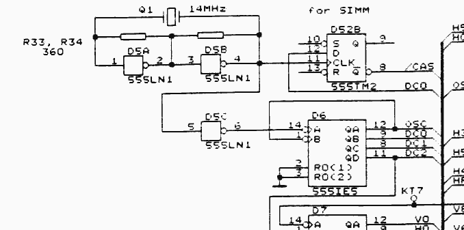

    Кроче я все сделал! Работает! Если кому интересно могу нарисовать схемку!

    Схема подключение симм 30 к пк кворум бк04:
    В начале нужно поставить буфер на к1533ир22 вторым этажом на d53, в добавок я поставил туда конденсатор по питанию км на 68н.
    Но заставить работать симм со стандартным сигналом /cas я не смог
    На схеме пк дорисованы некоторые модификации, в частности установка симм. И опять при подаче нового /cas модуль памяти глючил и комп вис!
    Все решилось изменением подключения входа clk тм2 с 4 ноги d5 на 6 ногу d5.
    После всех этих "танцев" симм заработал в 48 режиме!
    Т.к часть схемы расширения уже собрана, то переделать её не составило труда! Было выкинуто все лишнее и добавлена всего одна микросхема к155кп2. Вот схема расширенияhttp://sblive.narod.ru/ZX-Spectrum/D...oryUpgrade.htm
    Но мне до сих пор не понятно где и как брать сигналы /CPU и V-Border?
    Сигнал /CPU был мною взят с 8 ноги d6(DC0), но в правильности его я не уверен.
    Сигнал V-Border был сформирован в к1533ли1 из сигналов BORD и H0, но, как и с сигналом, я не уверен, что правильно его сформировал.
    Тест на 128 проходит.

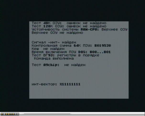

    Можете обьяснить причину этой ошибки, и еще иногда спектрум думает, что к нему подключена мышка и курсор носится по всему экрану, при этом нажаты все кнопки мыши.
    Не совсем понятно - в каком смысле иногда? При запуске определенной программы, она не обнаруживает мышь, а потом внезапно начинает считать наоборот? Есть ли в спектруме kempston joystik?
    Что "прочитается" из порта устройства, которого на самом деле нет - число 255. Попробуйте "почитать" значения из портов kempston mouse. Не проскакивают ли значения отличные от 255 (если интерфейса нет).
    Какой конкретно ошибки? Отсутствие верхнего ОЗУ, AY?
    Инт-вектор? Что это и с чем едят? И почему одни еденицы?
    Разъем для джойстика есть.
    Скорее всего, речь о векторе прерывания.

    Какие значения читаются из портов #FADF, #FBDF, #FFDF и #1F (#DF)?
    Вопрос нуба: как считать значения?

    print in 64223 и так далее
    А другие порты?
    ---------- Post added at 17:23 ---------- Previous post was at 17:04 ----------
    #FADF =255
    #FBDF =255
    #FFDF =255

    лучше конечно в цикле опрашивать порт(ы), а нe разово..
    напр так:
    10 print in 255;" ";
    20 goto 10
    вместо 255 ставим адрес нужного порта.
