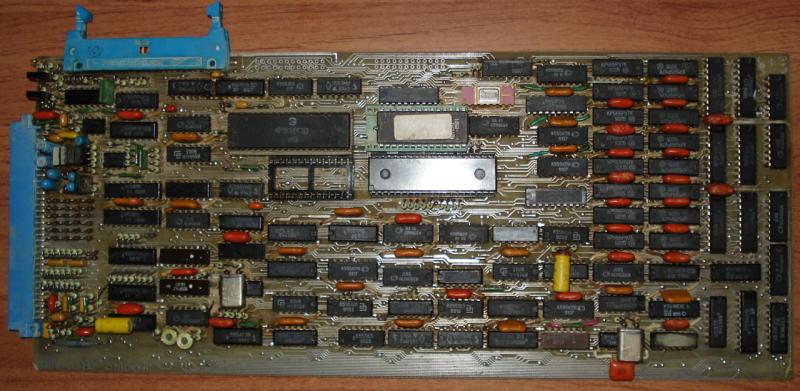

    Итак, други мои, чудом нашел что искал - ATM-turbo 512+ (ver. 4.50). Да еще и две платы. Одну удалось запустить, правда пока ничего не могу сказать по поводу стабильности и т.д., а вот вторую надо донабить и попытаться запустить.
    Пока те вопросы которые возникли при запуске первой платы:
    1) Изображение VIDEO на стартовой заставке (разворот карты) должно быть цветное? У меня черно-белое. В документации идет речь о кодере СЕКАМ.
    2) Попытался использовать клавиатуру, которую сделал для Скрпиона - облом Я так понял, что без дополнительных клавиш "вверх", "вниз", "влево" и "вправо" не обойтись? Придется делать свою клавиатуру для АТМ-ки?

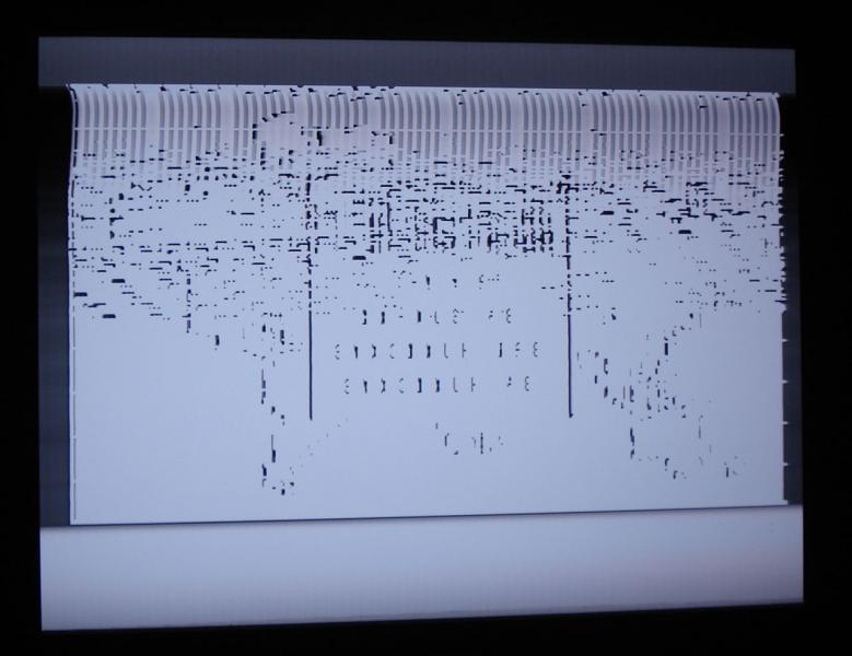

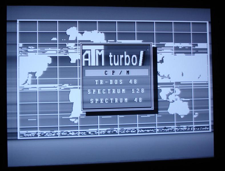

    Итак появились первые вопросы после запуска первой платы АТМ-ки:

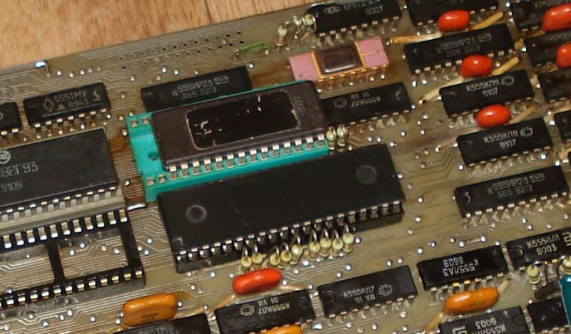

    1) В обычном (не турбо) режиме все работает отлично. Единственное что немного беспокоит так это RESET. Иногда на экране может появится мусор типа как на картинке ниже). Но стоит перейти в турбо режим ресет начинает глючить по полной программе (см. фото 1 и 2). При ресете (на первой картинке) карта всегда искажена (наезжают друг на друга полосы сетки по горизонтали - в трех местах хорошо заметно). Кроме того и сам ресет отрабатывает далеко не всегда (см. фото 2). Есть подозрение что процессор не турбированный (потому как поставил имеющийся в запасе обычный - ведет себя абсолютно так-же). Подскажите догадка верна?
    2) Можно ли визуально определить что за проц? на нем нет никаких надписей... (см. фото 3).
    P.S. Шины и землю толстым проводом пропаял.

    31.08.2007
    Ковров
    760
    37
    для начала смотри какое у тебя напряжение на плате. должно быть 5 вольт. если меньше то глюки обеспечены. мне пришлось БП помощнее ставить. и провода от питания прокидывать чтобы напряжение более менее ровным было на плате
