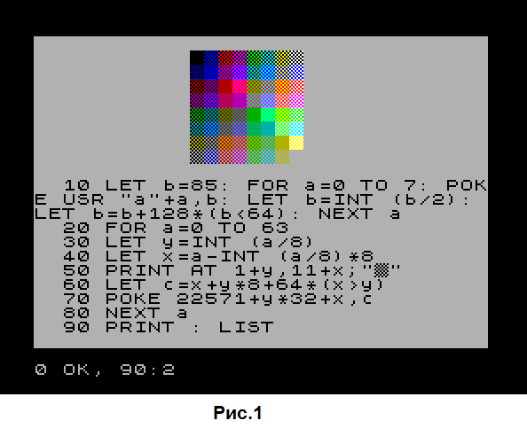

    Кто-нибудь знает как правильно сгенерировать "правильную" палитру для шахматного пиксельного поля?
    (ну по типу как для всяких атрибутных "огней", плазм, "бампмаппингов" или как там это всё называется).
    На рис.1 - программка на бэйсике которая в общем-то генерит нечто похожее, но неправильно.
    Должно получатся что-то вроде рис.2 (спектр и яркость распределены последовательно и плавно).
    Как это рассчитывают демомейкеры? (ведь для того-же "огня" атрибутного нужно последовательно расставить чтоб от минимума яркости до максимума).
    Неужели это всё руками подбирают?

    Если речь идет просто о том, чтобы повторить рис. 2 - то это надо читать про цветовые модели HSV или HSL. Например, здесь:
    http://ru.wikipedia.org/wiki/HSV_(%D...B5%D0%BB%D1%8C)
    В статье приведены формулы, по которым можно преобразовывать цвет из формы HSV в форму RGB. Грубо говоря, разложение цвета по компоненам HSV позволяет отдельно управлять оттенком, насыщенностью и яркостью. H - это оттенок (Hue), он проходит по всему спектру и закольцовывается через пурпурный. На изображенной картинке оттенок соответствует горизонтальной оси.
    S - это насыщенность цвета (Saturation), когда она равна нулю - то имеем серый цвет, когда 1 - то цвет максимальной насыщенности, а между ними - промежуточные состояния. На картинке этот параметр соответствует вертикальной оси.
    Ну и V (Value) или L (Level) - это яркость. На картинке она не изображена, поскольку для этого потребовалась бы объемная картинка. Примеры таких объемных картинок приведены в Википедии.
    Отдельный вопрос - это реализация цветов на Спектруме. То есть, если создать плазму в HSV и потом пересчитать ее на RGB - то получить изображение удастся только на современных компьютерах, а у Спектрума цветов мало, поэтому потребуются ухищрения с применением мозаики и/или мерцания. Есть хорошая и простая в реализации методика генерации мозаики, называется Floyd-Steinberg Dithering - см. статью:
    http://en.wikipedia.org/wiki/Floyd%E...berg_dithering
    На русский не знаю, как переводится.
    По-моему, пользуются неким подобием "таблицы".
    Посмотрите, как нечто подобное реализовано в заставке к НЛО2 или скринсейвере Brst Viewer.
    Вот это очень близко к делу.
    (только синий и голубой цвета куда-то делись.)
    goblinish
    Да вообще, если глянуть на код, например в Rise demo себя не утруждают.
    а вот в Catypn 4k наверняка забитая палитра. интересно было бы подобрать алгоритм.
    В том и петрушка что такая страшненькая картинка не нужна.
    Можно ссылу?
    (что-то не припомню я такого, глянуть хоть что там по сабжу)
    goblinish
    Можно ссылу?
    http://zxspectrum48.i-demo.pl/zxdemo...s/CATYPH4K.TAP
    я, кстати, озадачивался похожей генерацией палитры, но пока ничего не придумал.
    выходит, что как в TOXI(http://zxspectrum48.i-demo.pl/zxdemo...s/TOXI_1kb.TAP) пользуются предварительной забитой палитрой.

    В CATYPH4K смотрится хорошо, но там меняется и монохромная составляющая (это не подходит)
    TOXI - тоже как-то страшненько.
    Блин, даже дёрнуть палитру неоткуда
    goblinish
    в токси здорово сделано, особенно с появлением цвета, заодно палитра при плазме(та же, что в Critical Error) - очень интересная.
    помочь?8)
    Не откажусь.
    Только нужно придумать как её оценивать на взгляд.
    Например возмем два вида заполнения #AA,#55 и #88,#22 (т.е. в каждом знакоместе сверху вниз чередуются байты #AA потом #55 - это шахматное поле. Или другая заливка - #88 и #22).
    И наносить на эту сетку палитру.
