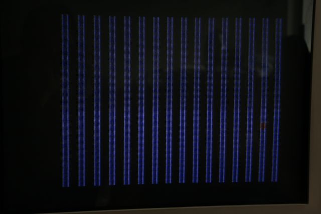

    Первая попытка запуска не удалась.
    Хотя до момента появления в плате ПЗУ все выглядело прилично.
    Осциллографа под рукой сейчас нет (в Свердловске остался) - может кто подскажет "телепатически по фотографии" ?
    имеем такие картинки (в аттаче)

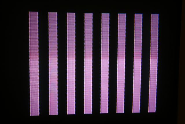

    без проца матрас честно говоря какойто подозрительный - двух белых полос нет, и посредине две слипшиеся.
    хотя с процем - все вроде нормально выглядит, и красные квадратики бегают, тоесть проц вроде живет.

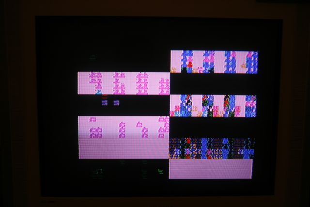

    когда пзу втыкаю и включаю питалово такое ощущение что проц вроде бы как сбрасывается, пытается чегото там прочитать из ПЗУ и все, замер. Или может просто на видео ничего не выводится. На третей картинке пара цветных квадратиков. А так как правило - просто черный экран.
    чего бы проверить, где искать проблему?

    На 2й картинке - нормальный матрас, раз это без ПЗУ, то возможно и в нем дело.
    На первой должен быть мусор, так что либо симка глючит, либо монтаж.

    ПЗУ мне вчера Алексей прошивал - думаю ПЗУ просто прекрасное.
    На симку тоже грешу - и мусор иногда появляется. Я просто подумал что первая картинка более правильная, чем та которая такаяже, только вся засыпаная цветным мусором.

    перепробовал все свои симы которые были куплены как 1мб (ну и по чипам вроде 1мб)
    странно - но все ведут себя по разному.
    есть 4 штуки немецких - точно 1мб. на них лейбла есть.
    с этими симами (с любым) имею просто белый матрас.

    с другими из этой кучи - какуюто странную шахматную доску.

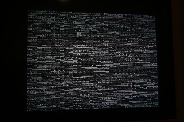

    Все происходит с ПЗУ.
    Без ОЗУ вроде как что и должно быть - куча пойманых помех.
    Единстенный голдстар 71С4400 дает то что было в самом начале. И проц всеже сбрасывается, но такое ощущение что в этот момент изображение как выключают - на входах 1377 кроме синхро (2 нога) ничего нет (на 3, 4, 5). Без ПЗУ сигнал на всех ногах есть.
