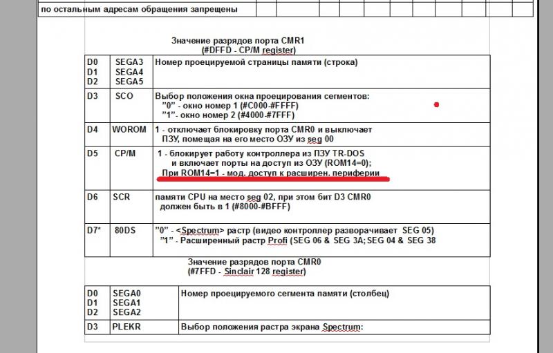

    При установки бита D5 порта #DFFD и и бита D4 порта #7FFD
    модифицируется доступ к расширенной периферии ,адреса периферии меняются.
    порты:
    вг 93
    вв55
    ви1 будет доступен по дополнительным адресам
    (регистры микросхема часов доступна всегда, и режиме <Spectrum>.
    P.S.
    Тут ошибка написано :
    Порты контроллера IDE
    доступны только при CP/M=1 & ROM14=0
    должно быть как я понимаю CP/M=1 & ROM14=1
