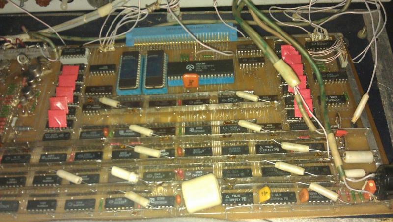

    Всем доброго времени суток.

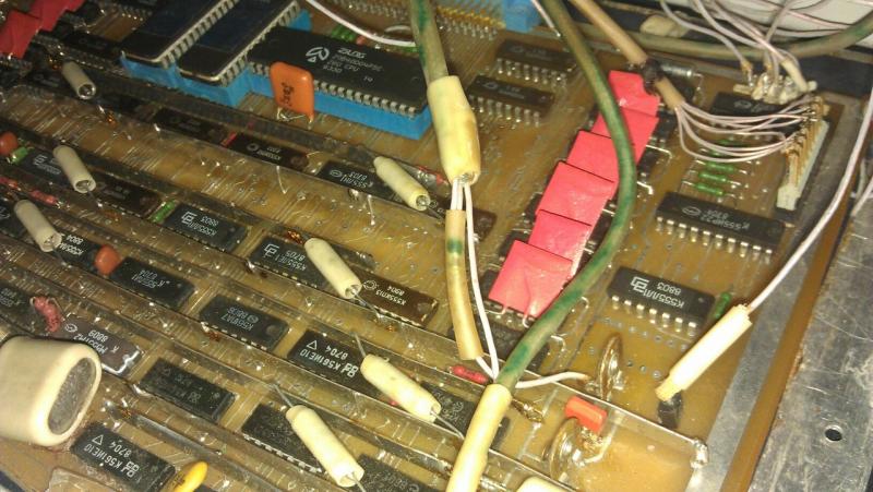

    И так не так уж и давно наткнулся я в своем сундуке на два странных гаджета а точнее клонов zx spectrum советского производства а один из них кажись самодельный еще 70 годов в те времена были такие магазинчики типо сделай сам .
    Так же хорошенько порывшись оказалось что есть к ним бумажки и даже бп на 5V и даже касетка с прогами а вот схемы к сожалению я не нашел что разумеется и принесло меня в этот раздел.
    Когда я их вскрыл оказалось что есть не сколько выпаяных конденсаторов скорее всего т.к. я так понял. Ну раньше это модно было их выпаять и сдать Появилось жуткое желание это дело восстановить и затестить !
    Когда девайсы сделаю обязательно тесты выложу в эту тему.
    Нашел схему в в гугле но качество плохое не видно.

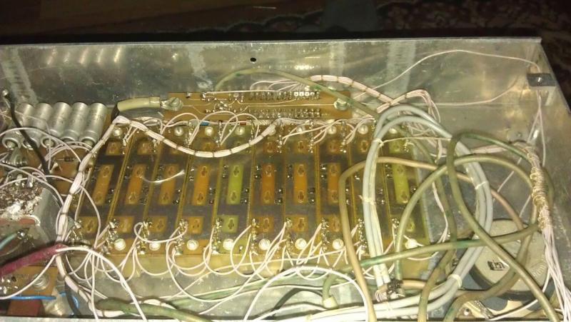

    Девайс №1 по фактам гугла Оризон Микро компьютер 001

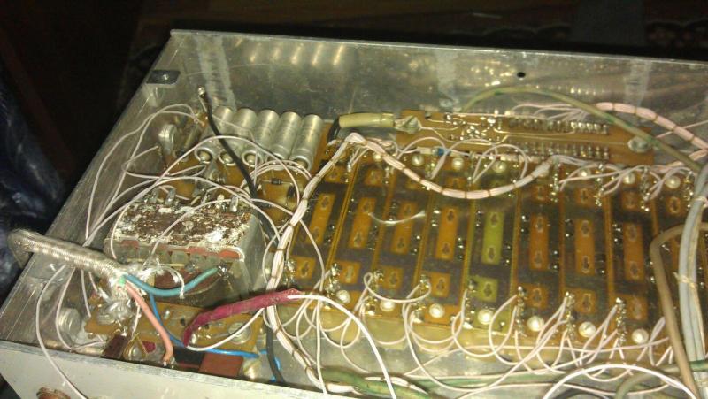

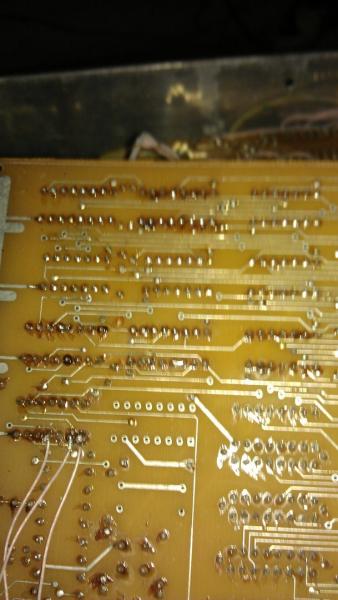

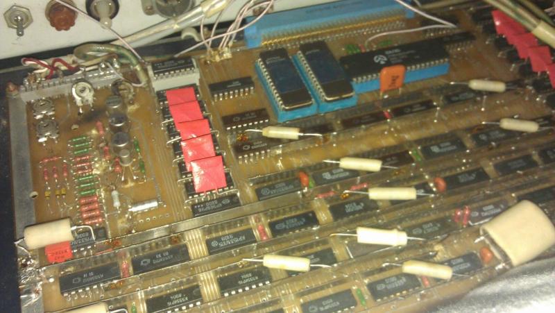

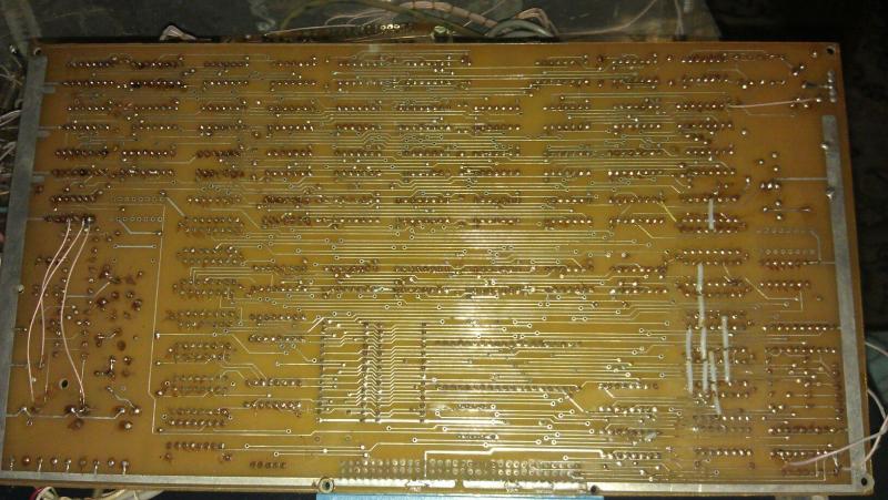

    Девайс №2 печалька с 2 кг корпусом железным и с наклейками терминатор Я его прозвал терминатор. Раскрутив и взглянув на пайку с обратной стороны явно самоделкин а хотя может так раньше паяли? Не знаю но отметок и названий не каких.
    Прошу разобраться и посоветовать что там могли быть за детали а так же чем бы их на сегодня заменить. По памяти девайсы работали до вырезки органов Можно на крайний случай терминатора на донора пустить там визуально детальки на месте но не работает.
    В технике не очень силен и без вашей помощи мне не как не обойтись а еще было бы очень важны подсказки на тему как их подключить к телевизору через тюльпаны или к монитору через VGA
    Фото
    Еще фото Харьков
    Так же добавлю что нахожусь в Украине г. Харьков.
    Прошу помощи досконально понять как и где правильно промерять напряжения на тестере а так же подсказку обрезков деталей что там было чем заменить и т.п. Любой комментарий подсказка и прочее только будет в помощь! Всем спасибо.
    Да как сказали выше это Харьков, один из самых близких клонов к оригинальному ZX-Spectrum.
    Харьков не сложно подключить к SCART, если у вас имеется телевизор с таковым.
    PS На первом компьютере шикарная герконовая клава

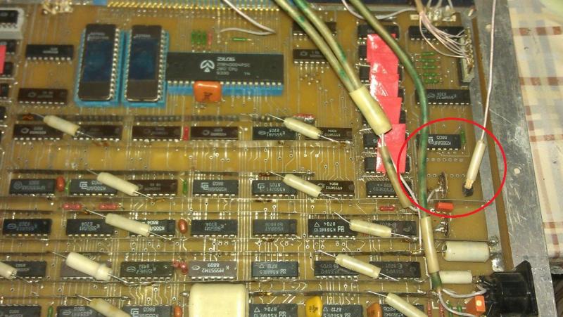

    Так по схеме уже обнаружил что не хватает не сколько кмок и одной микрухи. Требуется подсказка не хватает 47H Можно ли заменить на обычный кондер 100uf 16v ?

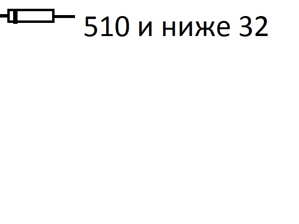

    Дальше не хватает микрухи (Но по плате не видно что она там и стояла возможно она лишняя?) если взглянуть на фото она находится справа самая последняя в середине. D 555 ЛА3 за что она отвечает? И можно ли ее не впайвать? А еще возле нее по схеме нету пару деталек но на самой материнской плате я не вижу для них дырок вполне реально что схема не совсем такая и что это за детали и нужны ли они?? Смотрите фото которое я нарисовал.Нажмите на изображение для увеличения.
    Она там не нужна.
    Чуть позже распишу подключение scart, и по кондерам.

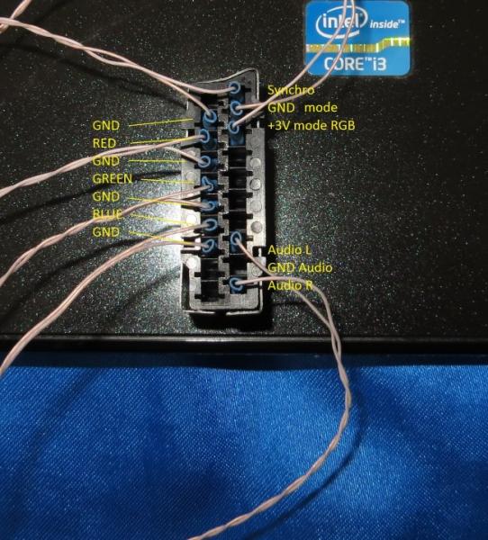

    Распиновка scart

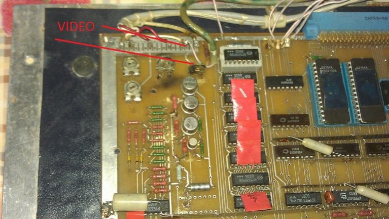

    Теперь перед началом советов вопрос, верхний левый угол платы где переменные резисторы, вижу черное пятно на плате и одном подстроечном резисторе, там часом не 220 шваркнуло ? Досталось вам в таком виде ? Если да, то сначала надо проверить нет ли короткого замыкания по питанию.

    Terabiterr, для начала распаяйте scart как на фото проводами необходимой для вас длинны, желательно экранированными если есть.
    Если пока нет желания паять scart, то ч/б видеосигнал берется с среднего вывода подстроечного резистора на 100 Ом , и выходит скорее всего в указанной точке, если изначально его формирование правильно было собрано и ничего там не мудрилось не резалось, то подав этот сигнал на AV вход (тюльпаны) должно появится нормальное Ч/Б изображение.

    Terabiterr
    По поводу конденсаторов на сколько вижу все в Харьков-е нормально, или что то я не досмотрел ?

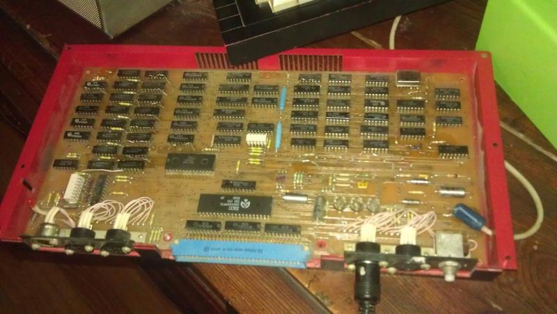

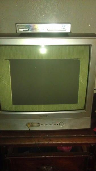

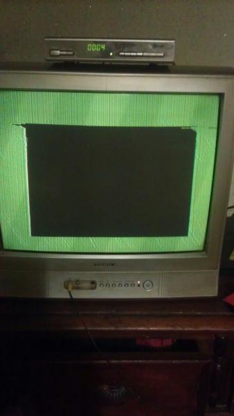

    Если смотреть по схеме то не хватает прилично примерно 10 штук по схеме они идет через каждую микросхему в лентах. И там видно что их отрезали. Но в целом мне кажется что оно должно без кондеров работать. Пробовал вчера туда тюлбпан тыкать подключенный к телеку. Изображение не какое не появилось. За то вот что появилось на Оризон Микро 001 Смотрите фото. Так же пробовал тюльпан тыкать. Так вот на Оризон микро 001 нету почти всех кондеров. Можете с схемой на него помочь или что туда впаять мне кажется что он рабочий. И что там за кондеры туда паять или может харьков распустить на донора? Ибо мне кажется что с Харьковом с моими скилами будет печалька что просто не осилю его. Или если у вас есть время и вы можете помочь может вам материнку Харькова выслать?
