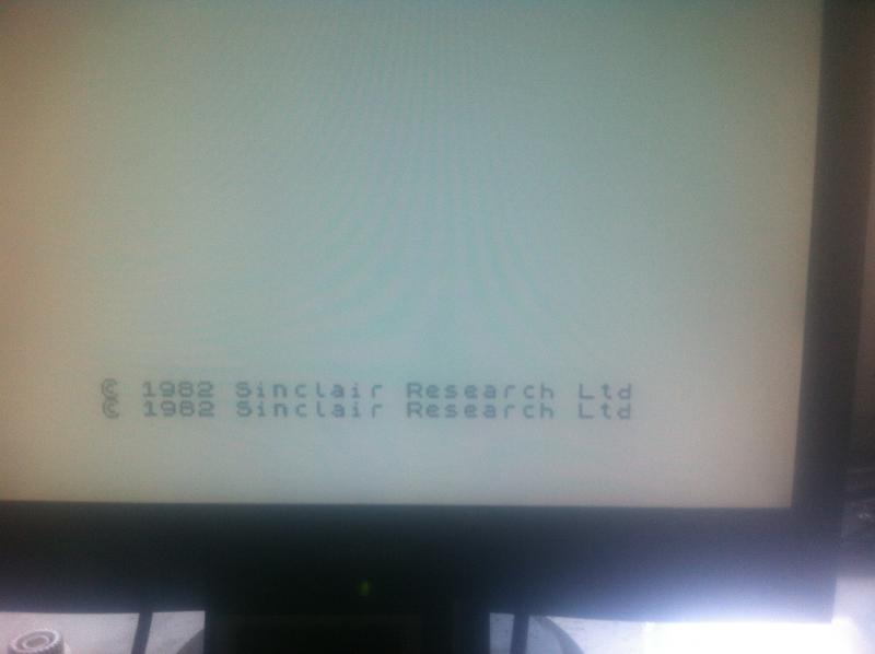

    По умолчанию Ленинград-1 дублируется строка
    Всем здравствуйте. Собственно восстановил плату. И Вот такая "непонятка" на фото. При прохождении теста когда экран заполняется горизонтальными полосками они тоже "бегут" по две параллельно но тест проходит нормально. Сдается мне что где-то "коза" но вот найти не могу. Какие линии посмотреть в первую очередь ? Не знаю важно ли но память поставил РУ7 (на будущее расширить) первые ноги на земле пока. ссылка фото http://fotohosting.info/img/2017-07/...5kxn2589ct.jpg
    V3 счетчика и МА5 памяти. Микросхему D17.
    Спасибо. Обрыв линии V3 между D17-D19.
    Теперь можно двигаться дальше: за 128-ю кб но это уже другая история.
