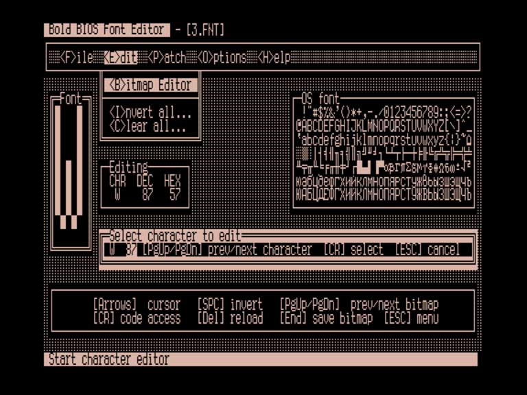

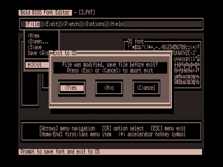

Вот теперь решил снова заняться этой темой. Чтобы не изобретать велосипед с нуля, взял свой старый код и начал его рихтовать. Вместе с ним росла и оконная библиотека.
Пока удалось сделать десктоп, горизонтальные и выпадающие меню, листбокс, модальные диалоги, обработку групбоксов, property sheets, push button и checkbox. Ну и минимальный набор для управления оконным API и WINDOW messaging (хоть и без очередей). Меню и листбокс сделаны пока криво, без прокрутки хотя "правильный" код у меня тоже на руках.
Вложение 79257Вложение 79258
Так как я начал с имеющегося кода с 90х, выбор С компилятора - не самый удачный. Это SuperSoft C, даже не K&R и оптимизировать генерируемый им код - постоянный вызов. С другой стороны, я обожаю недокомпиляторы и перспективу впихивать невпихуемое. Как вышло - судить вам. Весь исходный код прилагается в аттаче. Там же образ дискеты fonted.fdd. Чтобы запустить редактор шрифтов, просто смонтируйте в эмуле на приводе A, загрузитесь и нажмите <ВК>. На диске есть несколько разных видов шрифтов для примера. Их можно загружать в редактор а потом в ОС. Также можно сгенерить ОС с новым шрифтом
