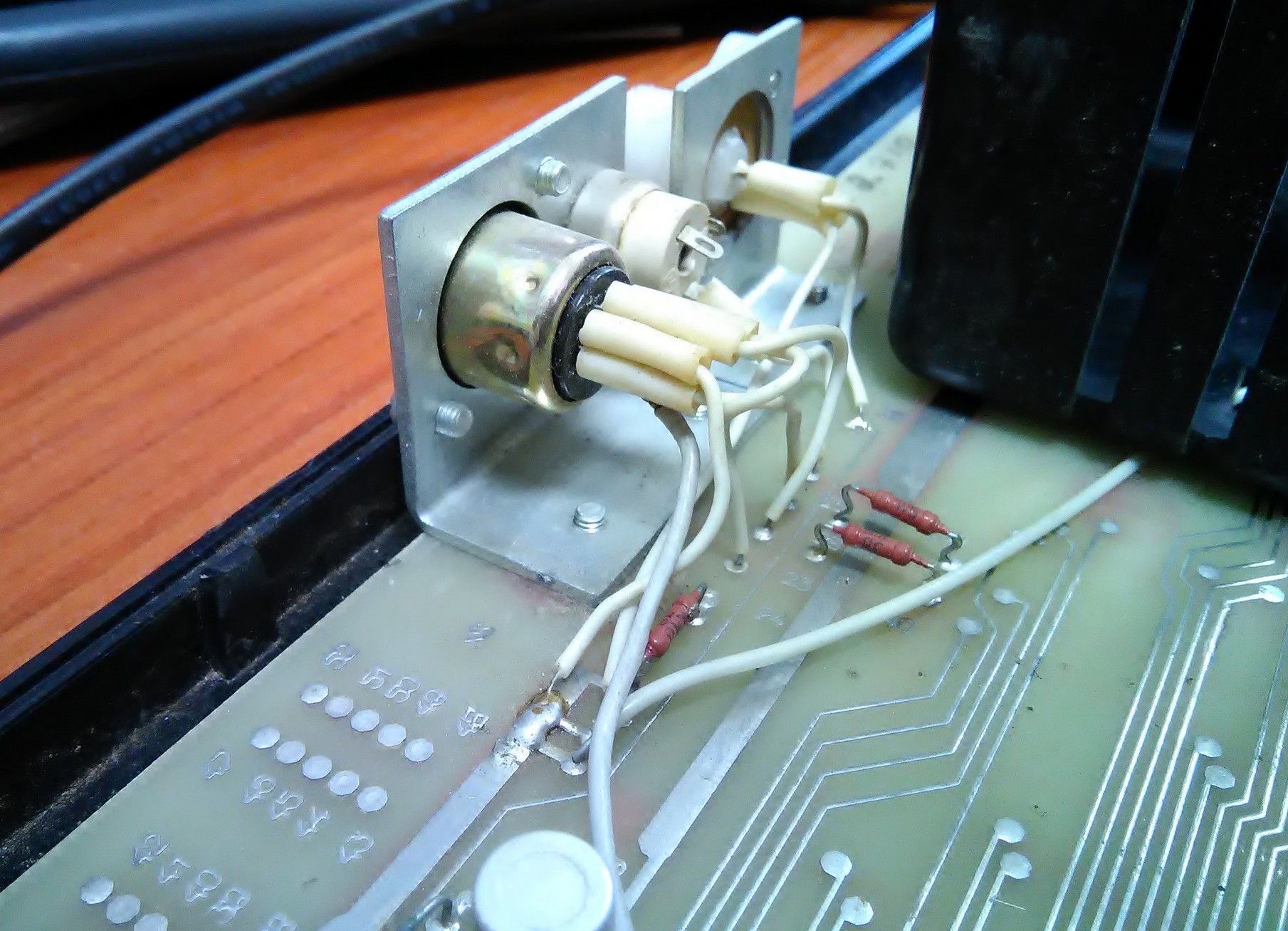

Т.е. на приём как я понял у него идёт только сетевой режим по тому же порту что и приём с магнитофона, т.е. получается там заместили магнитофон сетью на данном входе..

Да это понятно, просто я не такой специалист что бы на глаз определить что там реализовано, особенно если там не кустарно всё сделано а по заводскому, но попробую разобрать его сделать фото платы и выложить :)
Так то я могу только кондёры перепаять, или прозвонить что нибудь:) Микрухи не перепаивал, с осциллографом не работал..
В том-то и дело что судя по авторству ПЗУ ничего заводского там быть не может. Кустарщина скорее всего.

Ну проверить куда идёи "провод" от входного разъема и что подключено к соответствующему пину ВВ55 (соответствует ли схеме), думаю, и Вы за 2-3 минуты справитесь.
Да действительно кустарненько подпаян 3 контакт магнитофона на ножку ВВ55, но 4-й который на считывание уходит на плату как и должен, может я ему реально не те файлы подсоввываю, или просто не работает на приём..

Как раз на ту самую 10-ю ножку, на которую с магнитофона сигнал должен приходить.
Резистор (который над ВВ55) и проводок от 10 ноги ВВ55 отпаять (они припаяны к правому по фото выводу диода VD6).
Восстановить недостающие элементы схемы (вроде же нет под красным флажком справа от ВВ55 на фото R24 и R25).
И вообще проверить по схеме всю обвязку вокруг обеих м/с УД608.
upd: остальные элементы вроде все на месте, но всё-равно тестером по схеме лучше прозвонить (что с 4-го пина разъема звонится на большой С42 и обвеску УД608), мало ли снизу где дорожки перерезаны. Ну или отпаяйте лишнее, верните R24 и R25 и попробуйте загрузку.
И, если можно, зафиксировать для истории:
- номинал резистора над ВВ55
- номиналы двух резисторов над ТМ2 (второе фото)
- что и к каким ногам ТМ2 подпаяно сверху (второе фото)
