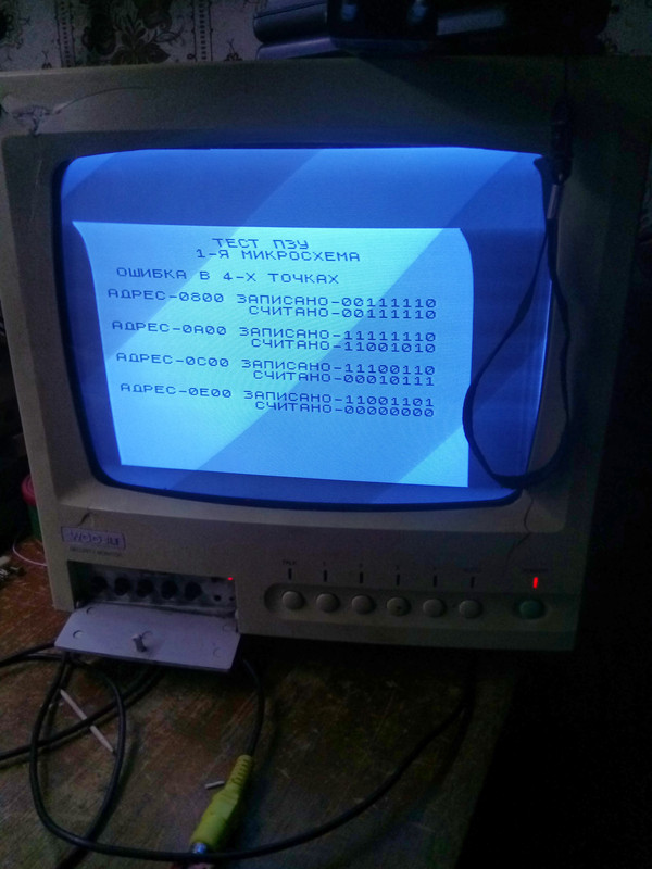

У меня свой не запущеный гробик еще есть, причем все никак не спрошу за него, бордюр есть но в экранной области мусорник, не пойму чо ему не хватает, мб озу дохлое или чото ещё
https://i.postimg.cc/XZRwMvb6/image.jpg https://i.postimg.cc/qzjvJN96/IMG-20...200939-DRO.jpg
Трюк называется тест пзу но я чот не наблюдал изменения бордюра

когда есть картинка, надо настраивать работу z80, т.е. взять осциллограф и посмотреть что там на шинах адреса и данных, все ли уровни "нормальные", может где-то закорот на плате, если там "тишина" то может z80 в вечной "медитации" (сигналы reset, busreq, wait...), ну а если z80 "молотит" нормально и на шинах бешенная активность то ставить test rom 2k, или по "матрасу" ориентироваться...
ну /reset приходит, а вот за другие сигналы я что-то не подумал.... . фигня еще в том что на фотке выше пэвм без пзу. Камень вообще живой, проверено на другой пэвм, походу всетаки задип где-то
гы, а камушек то оказался с гнильцой, хоть и 6мгц, после замены запустидось усьо
