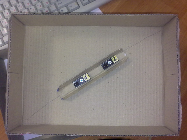

По следам топик стартера купил на ебае десяток 3-ваттных УФ светодиодов 395-400нм. Примастрячил два из них к радиатору, и просунул через отверстие в бокс для сэндвича. Задумка была просто класть микруху на дно, чтобы теплый воздух от радиатора всё же уходил мимо бокса. Оказалось, что в таком положении микросхема находится слишком далеко, и не стирается от слова совсем. А вот если поднести её окошком прямо к светодиоду, то процесс идёт. За сорок минут затирается примерно треть ячеек 27C64. Через полтора-два часа она чистая полностью. Так что пока класть буду всё это дело вверх тормашками, а впоследсвии придумаю какие-нибудь кроватки, которые будут приподнимать микросхемы прямо под светодиоды. Можно будет чистить парами. (:

я в такую китайскую стирательницу приклеил электропроводящий коврик, втыкаю туда микросхемы (чтобы замкнуть все ноги) и на 7-10 минут на стирание. Что советские, что импортные - отлично стираются.
По вашей ссылке можно купить десяток светодиодов с разной длиной волны. Самые дешёвые - 395-400нм за $2,84. Самые подходящие - 365-370нм обойдутся уже в $20.71.
К тому же эти светодиоды идут без подложки, что несколько усложняет их монтаж на радиатор для кустарного затирателя.
Планирую заколхозить эдакий пъедестал-кроватку, которую приклею по центру коробочки, чтобы две помещённые на него микросхемы оказывались окошками прямо под светодиодами.
Сперва распечатаю из PLA, потому что быстро, а затем - PETG, потому что последний более устойчив к ультрафиолету.
Может быть, ещё приделаю одну ячейку 18650 через платку защиты-зарядки на TP4056 - и напряжение будет подходящим для этих светодиодов на всём протяжении разряда, и автоматическое ограничение по времени будет тут: две параллельно подключенных 18650 ёмкостью 2,2 ампер-часа будут разряжаться примерно за два часа.
Они довольно сильно греются, и к ним нужно подклеивать массивный радиатор (хочу пассивное охлаждение, ибо не люблю, когда что-то жужжит). Так что нужно будет мастрячить какую-то подставку под это дело. К тому же хочется окружение хоть как-то оградить от УФ излучения, так что пусть всё будет в коробочке. Поднимать микросхемы или опускать радиатор - выбор не принципиальный. Просто в данном случае мне проще м/с поднять.
Радиатор при работе двух светодиодов, кстати, нагревается до 45 градусов.

Радиатор на стол, к нему сверху термоклеем светодиод, сверху ППЗУ вниз окошком и прикрыть чем угодно по желанию.
А на сколько сама м/с греется?
В свое время, когда с китайскими стиралками было туго. Купил на митинке в ram store uv eraser m-10. За 1 т.р. сделан конечно убого. Выключатель сломался, цоколь лампы пропаивал раз пять. Но до сих пор работает, стирает очень хорошо. Микросхем пять, за раз можно стереть.
Тепловыделение светодиода от наличия/отсутствия подложки не изменится. А вот костылить изоляцию для ножек придётся.
Светодиоды выполнены в виде полусферы, поэтому просто приложить вплотную не выйдет.

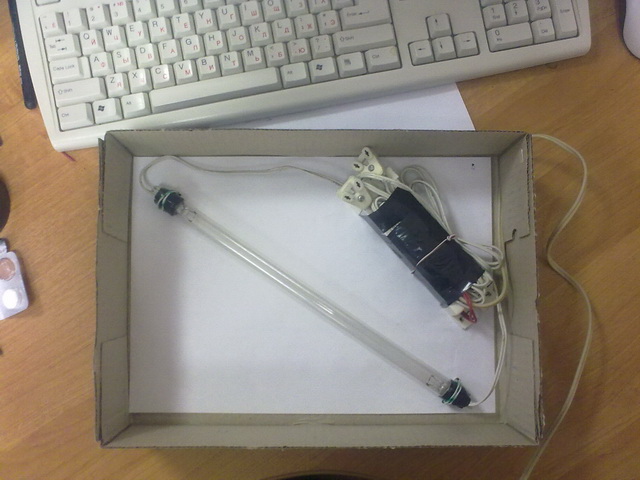

Я вытащил лампу ДРБ8-1 из старой вытяжки, вместе с дросселем и стартёром. Работает вроде. Но после двух включений по 10-16 минут с обоих концов лампы где спирали, там потемнело...Отчего это могло произойти? На рынке нашёл такую же лампу, включил на минут 5-6 и тоже с концов колба чуть потемнела именно там где спирали, потом эту же лампу в китайское пусковое устройство типа как на фотке....Концы стали ещё темнее...В чём дело ?
Никто не знает почему потемнели концы около спиралей?
На стекле любых электровакуумных приборов, даже старых лампочек 6.3 В из старых радиол оседает металл который испаряется с нитей накала и катодов.
Так что это нормальный процесс не переживайте :)
А то что Ваша лампочка трет микросхемы, так это Вам крупно повезло. Значит баллон из кварцевого стекла.
Сам лично сталкивался, если стекло обычное, можно треть до посинения и все без толку :(
В данном случае это, банальная подлость и жлобство производителя.
Для тех, кто работал с "лабораторкой" совершенно очевидно, что обычное стекло ультрафиолет не пропускает.
Все нормальные кюветы для фотометров, не контрафакт, изготавливаются из кварцевого стекла или пластика.
А баллоны всех люминисцентных, и бактерицидных ламп и уф ламп высокого давления наполнены парами ртути, разница в изготовлении, и материале самого баллона :)
