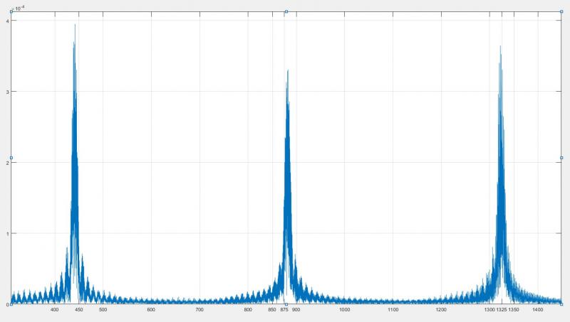

попробовал вот такой код, захватил звук в самом компе с 44100
LXI H,0EC03h
MVI M, 36h
MVI M, 76h
MVI M, 0B6h
LXI H, 0EC00h
MVI M, 0C8h
MVI M, 00Fh
LXI H, 0EC01h
MVI M, 0E4h
MVI M, 007h
LXI H, 0EC02h
MVI M, 043h
MVI M, 005h
lplp:
jz lplp
получил три частоты с небольшим масштабом (ниже процентов на 10), но что очень важно с пропорциональным
у меня ночью получилось как-то вообще очень разные маcштабы...
ps: это как бы мелочи и может быть чем-то на моем компе обусловлено....
в частности дискретизацией захвата звука (тк чуть ниже смещение не подтвердилось)...
сейчас попробую, если будет не пустой цикл, а что-то посложнее..
Вложение 72568

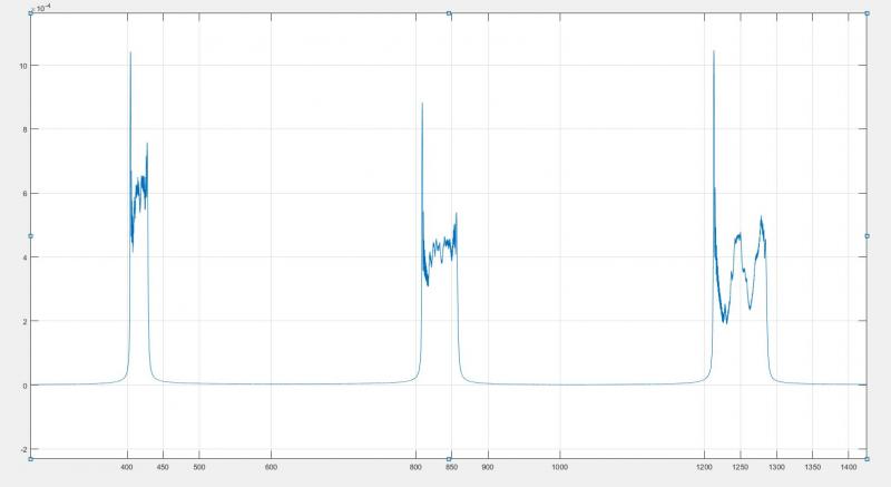

перепроверил не с пустым циклом, паника ложная, видимо что-то у меня не сложилось ночью,
очень точно работает емул со звуком... это отдельные пачки по всем трем каналам
спасибо всем кто отозвался...
Вложение 72570
это, то что удалось накодить под апогеем, но, если что, я без слуха от слова вообще, чисто математически конвертнул
