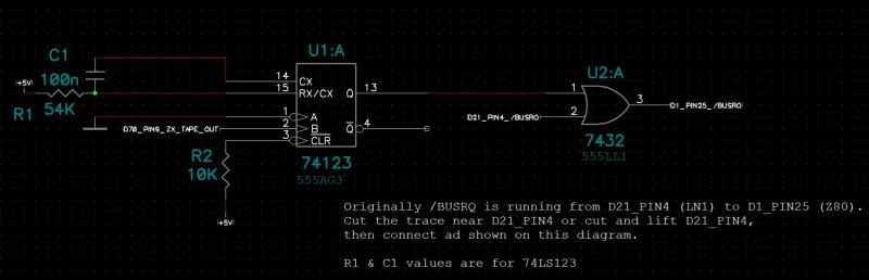

я снова взялся за Арго и сделал интересные открытия: запись на ленту в режиме ZX Spectrum не работает и похоже это так и задумано.
Процессор постоянно отдает шину контроллеру ПДП и даже на слух слышна модуляция сигнала записи на ленту. Вычитавание и проверка сигнала показала, что он портится так, что уже назад его прочитать точно нельзя.
В инструкциях к Арго говорится только очтении с ленты в режиме ZX Spectrum, а про запись ни слова. Кто то что то знает на эту тему?
Очень интересно как в такой ситуации нормально работает чтение с ленты в режиме ZX Spectrum?
Сразу скажу что запрет клавиатуры тут ни при чем: я к нему цеплялся и включал в ручную - не помагает. А вот блокировка запросов ПДП очень даже помагает, даже просто в ручную тумблером.
Прилагаю схему автоматической блокировки которую собрал по итогу.Вложение 83234
При такой модификации экран сам гаснет и включается , бордюр продолжает работать как и положено в ZX Spectrum
PS: Зачем я собственно этим занялся: я прикрутил к DREM https://www.drem.info/ эмулятор магнитофона с дистанционным управлением. Арго грузит TCPM с виртуальной ленты из BT файла,
гоняет ее туда - сюда ищет что надо и записывает куда надо. Так же работает загрузка ZX Spectrum программ из TAP файлов. Сейчас допиливаю запись в режиме ZX Spectrum и буду благодарен за советы по теме.
Приветствую.
Нет, на самом деле все там замечательно записивалось и считивалось в режиме ZX Spectrum. Стандарно , через порт 0xFE. запись через бит 0x3, далее формирователь импульсов на АГ3, чтение через бит 0x6, сначала компаратор СА3, потом просто идет один вентиль ЛА9, который выбирается адресом через менеджер выюора адреса портов на DD16. Только мне кажется, что ТМ9 (DD54) немного подключена на схеме.
В любом случае, проверьте вашу АГ3 (DD55:A), которая подключена после ТМ9. там мосле нее должны быть красивые импульсы, если "жужжать" 3 битом на 0xFE
Не согласен. ZX Tape out сидит на D70 ИР23 pin 9 (Q3) и потом через RC цепочку соединяется с сигналом записи на ленту в режиме Арго (ВВ51)
АГ3 (DD55:A) и ТМ9 (DD54) в ZX не принимают участия, они как раз нужны только в режиме Арго.
Огромная просьба к владельцам Арго проверить запись на магнитофон в режиме ZX Spectrum.
Желательно захватить сигнал с D70 ИР23 pin 9 (Q3), достаточно только заголовок пустого basic file по save "a"
PS: немного более развернутый коментарий: а) ZX сигнал записи содержит импульсы пяти различных длительностей б) они бывают разные в случае turbo loaders => сигнал должен изначально правильно генерироваться програмно процесором и неправильный сигнал невозможно поправить при помощи АГ3
