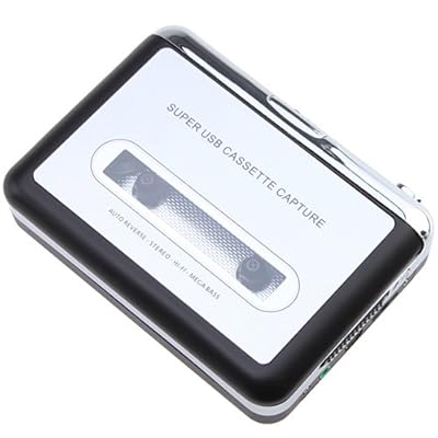

Спустя 10 лет появились новые кассеты и я смог найти эту тему :)
Напомните, как надо цифровать кассеты.
В базе нашёл только обложку #19
https://spectrum4ever.org/fulltape.php?go=studio&id=24
Вложение 82684
Оцифровка кассет
Лучше всего цифровать в формат wav в качестве 48кГц 16 бит стерео. Далее разделить на моно-дорожки и скормить каждую TapeRecover. Если одна не прочитается, может прочитаться другая. Для TapeRecover нужна именно моно-дорожка.
