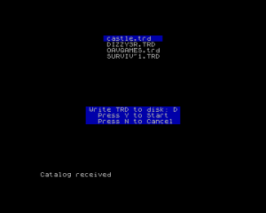

Начитался интернетов про ESP 8266 и включил её в режим моста. Команда SAVETRANSLINK.
Прошивка заводская.
Сделал клиента для ZX и сервер UDP для PC. Теперь можно скачивать образы TRD сразу на диск.
ESP подключается тремя проводами к AY. Скорость обмена 57600. Дискета за 3:20 прилетает по WiFi.
Пока что без контроля целостности. Две дискеты пришли целые, третья с ошибками. Но это ничего, потом сделаю контрольные суммы.
Есть две проблемы. Режим моста на ESP иногда капризничает. И не могу подключиться через домашний роутер. Где-то надо настроить.
А когда точка доступа на телефоне, усё работает.

Всё, выложил в первом сообщении свои наработки.
Через домашний роутер работает, просто уровень сигнала был низкий.
И чтобы заставить работать ESP в режиме моста, её надо перезагрузить лишний раз ).
Сделал контрольные суммы для пакетов, но, оказывается, и так довольно надёжно работает.

Я проверял запись на виртуальные дискеты SMUC. То есть на карту CF. Но на реальную дискету должно без проблем записаться. Вечером проверю. И на образ через DivMMC/IDE как я понимаю должно, но не проверял.
1:1, блоками по 1024 байт весь образ записывается. 640 частей. Точная копия. По файлам хотел сделать, может потом.
На TCP хотел, но не получилось. Там как-то надо сессию сначала открывать. А на UDP всё, что приходит на Rx вход ESP, хоть один байт, всё сразу улетает на сервер. А контроль передачи я сделал сам.
