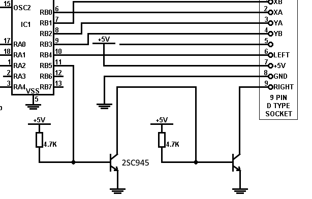

вполне возможно искать крысу в системе разводки питания? как джой порт так и маус обеспечивают ток 50мА...возможно просадка кондеров... возможно :(
также байтман не даст соврать... когда я приезжал в минск и привозил свою а1200 с 030 и с переходником этим,без бп... то правая кнопа просто отказалась работать с другим бп,даже с подтяжкой на землю оной.по приезду домой я был удивлен... с моим бп она заработала но только с подтяжкой к земле которая и была :) какие выводы господа?:v2_dizzy_sleep2:

у меня старый PCшный блок питания (на нём зелёный провод на землю коротить не надо). пробовал запитывать ps/2 адаптер напрямую (питание брал от пустого разъёма на винт) - таже фигня - правая кнопка глючит.

может успокоимся? (у меня вообще ат блок питания для ами,ну и что,какие следствия)я ж говорил что с подтяжкой правой кнопы к земле через резистор:v2_dizzy_step: самое интересное в системе это работало,ну и даже в чем мне надо правая кнопа работала :( , но не работало в кэннон фоддере... тебя так устроит :(

проверил правую кнопку, прекрасно работает, у меня вариант с транзистором

народ, а вот немного не в тему вопрос: там в амиге ведь стоит подтягивающий резюк к +5В на этой ноге, что за ПКМ отвечает?
пкм-это правая кнопка мыши? если так то что то я его там не увидел :(
9 пин мыши и джоя идут на паулу,и на пути этих сигналов стоят только две емкости на землю. у меня все таки подозрение на емкость :(

когда я только сделал переходник у меня правая кнопка не работала сразу, я замерял напряжение просадки при нажатии и оно было около 0.2в, я мерил на 9 выводе разъема так что на 36 выводе паулы напряжение должно быть еще выше
я думаю что 35, 36, 38, 39 имеют подтяжку на питание через резистор с небольшим сопротивлением, вероятно это необходимо для правильной работы этих выводов как аналоговых, следовательно ток в цепи выше чем на обычных цифровых и чтоб просадить их на землю требуется ключ с малым сопротивлением

да, прошу не забывать что в родной мыше просто кнопка на землю без всяких дополнительных элементов

контроллер посылает на 9пин логический сигнал, точнее там выход с ОК, если кнопка нажата то на входе 0, замкнуто на землю, если не нажата то 1, "цепь разомкнута" на выход идет 5в через резистор который находится в пауле. Проблема состоит в том, что выход с пика не в состоянии дотянуть замыкание цепи до 0в, напряжение на нем падает до ~0.2в. С учетом резистора, подключенного в цепь последовательно, напряжение на 36 выводе паулы еще выше. По симптомам, могу предположить это напряжение находится в пределах 0.4в, при этом, учитывая разброс по питанию и пр. параметры, напряжение перехода в нулевое состояние паулы может меняться, отсюда у кого то работает у когото нет...
