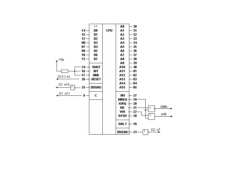

Нарисовал тут платку замены КР580ВМ80 на Z80 в РК образных машинах.На плату ПК вместо 12в подать 5в. Вместо ВМ80 установить разъем, ответную часть которого поставить на плату переходника.Может кому интересно будет.
Вроде все правильно, но я не проверял.Посмотрите может ошибка где.
Vladimir_S, подскажите какой использован регистр в ПДП и я правильно разглядел что ПДП К580ИК57, т. е. она нормально работает с Z80? вроде для него своя микросхема есть? (собираю подобный компик, так что тема очень интересна)

А я как раз пытаюсь "родить" клон РК на новой элементной базе, ну и с новыми возможностями, сначала взял ВМ85 благодаря теме от Rokl, но увидев Вашу тему перепаял на Z80. А обычный РК у меня есть.

VovanRK86, посмотрел, Dos 2.9 без переделки с Z80 не заработает. Т.к. встречаются команды OUT.
Согласен. Возможно не заработает. У Вектора на Z80 Васик не пускается.
Но думаю дело будет не в команде OUT, скоро проверим надеюсь.

Я всегда думал, что Z80 отличается от ВМ80 согласно журналу Радио №4 за 94г. битом D2 регистра признаков и выполнением команды DAA, ну и плюс расширенный набор команд, я на спектруме писал в кодах для вм80, не задумываясь особо, только команду добавлял LDIR.
Вот нарыл, может кому сгодится.
Плохо:( (но думаю победить можно, звук то победили) во вложении как раз об этом. Z80 выставляет на младшую ША №порта, а на старшую содержимое аккумулятора и даже если использовать вывод Z80 обращение к портам, то дешифратор то к старшей половине ША подключен и устройство он выберет не корректно, я так это понимаю.
DOS ещё к ПДП обращается так же.
Я думаю надо переделать, что бы обращение было через STA ADR и LDA ADR.
А у меня мысль с дешифратором повозится.
Кстати хочу Вам сказать отдельное БОЛЬШОЕ СПАСИБО за схемку подключения Z80 и за всю тему РК на Z80. Я за выходные себя заставил и всё таки спаял свой комп, схемка очень помогла.
Запускал почти сутки. Самая главная проблема: Я шину данных подтянул к +5 вольт, на экране курсор и всё, клавиатуры нет (т.е. нет ВВ55, на плате от Павла тоже нет ВВ55, но там постоянно набирается символ "6"), комп запустился только после того как притянул ШД к земле. В отличии от платы от Павла ни каких символов не набирает.
Возникает вопрос куда подтягивать? Проблемы из за подтяжки или из за отсутствия ВВ55?

Пример
ВМ80
MVI A,38h
OUT 45h
ША 4545h
ШД 38h
Z80
ША 3845h
ШД 38h
я так понимаю, но я тоже не знаю Z80, я всегда думал см. пост 66
А вложения из поста 66 ещё не читали? Я был в шоке когда прочёл.
А я где то вычитал, что ШД Z80 надо подтягивать к +5 вольт, тогда при отсутствии на шине активности получаем код FFh, а это какое то прерывание RST № не помню, вот меня это и подвело возможно, т.к. без ВВ55 клавиатуры, при её опросе на ШД код FFh, и он не нравится Монитору РК.
В Z80, во время выполнения команды OUT/IN, на старшую половину адреса выводится содержимое регистра B, поэтому в спектруме и используются порты аля 7FFD:
LD BC,#7FFD ; LXI B,7FFDH
OUT (C),A ; на ША 7FFD
OUT (#FD),A ; на ША опять 7FFD
OUT (#48),A ; на ША теперь 7F48, тоесть на старшую половину адреса выводится содержимое регистра В.
alx32, т.е. в скобках или явное указание на мл.байт адреса, или содержимое регистра ( и не обязательно С )?
Регистр В на старшую половину шины адреса выводится при выполнении команд OUT (C),REG IN REG,(C), OUTI, INI. При выполнении команд OUT (#port),A, IN A,(#port) на старшей половине шины адреса будет содержимое аккумулятора.
А вообще вот: https://pentevo.googlecode.com/svn/docs/z80_UM.pdf. Там все написано.
Совсем запутали - видимо надо учить матчасть.
