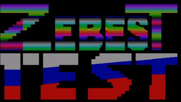

Заметил интересные глюки ввиде смещенного на пиксел вверх или вниз области шириной примерно в 4/8 пикселей в центре экрана, если что-то не так с таймингами. То ли демка воспринимает эмулятор как какую-то другую модель, то ли еще что-то. При этом тест ULA48 отлично выглядит. Я это пофиксил путем смещения по времени считывания BitData и AttrData.
Изначально хотел сделать такие тайминги: ZX48, ZX128, Pentagon128.
Сейчас вот думаю убрать вариант ZX128. Не могу найти достаточно инфы по таймингам как для 48К. И попутно заметил, что именно для ZX128 нет прог, использующих эти тайминги. Shock как оказалось, универсальный и ему достаточно ZX48.
А остальные демки с таймингами написаны для Pentagon128.
Кстати, Speccy2010, как оказалось, тоже не имеет режима ZX128. По крайней мере, исходники, что у меня есть, поддерживают только ZX48, P128, P1024, Sсorpion.
Кстати, ULA48 всегда одинаково запускается.
Остается мистические сдвиги у тестов от Zebest на P128.

да какое это тесты... Так, картинки на бордюре.
Но с помощью их все же удобнее настраивать визуально, чем там, где циферьки..
тут с помощью циферек тестируют, только я на год? -другой? раньше тестил этим же тестом, и даже с картинкамЕ, и даже прогу немного переделал, и вопросами задавался, только тогда это никомуу не надо было
Ах да, если ты в таймингах уверен, всегда остается вопрос, насколько точен процессор и растактовка.
Пробовал на Т80 менять? Вот TV80 точно не точен в таймингах.

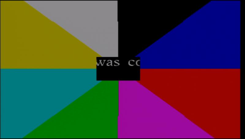

Не могли бы вы прогнать Shock Megademo на Speccy2010 в режиме ZX128?
У меня в правом нижнем углу есть артефакты. При этом я уверен что сделал в точности так же как в Speccy2010. Никаких изменений у Speccy2010 между ZX128 и ZX48 нет кроме количества тактов в строке и количества строк.

это не может быть. Что-то вы упустили. Shock не может показывать картинку правильно на ZX48 и ZX128 без изменения параметров.
Мог бы.
ZX48
http://s2.micp.ru/8C64E.jpg
ZX48mod
http://s3.micp.ru/4kwRE.jpg
ZX128
http://s2.micp.ru/wup13.jpg
По крайней мере с эмуулем не расходится в 48 режиме.
Upd
а вот в 128 режиме с эмуулем - расходиЦЦа. Причем , судя по картинке, довольно сильно.
Елси расскажешь, где в коде поправить - поправлю. Сам я не разобрался в этом режиме где что))
А у меня и в ZX128 правильно показывает ;)
А где взять MOD by CDS? а то у меня только оригинальная версия.
zebest,
Надо двигать INT сигнал чтобы приходил ранее.
У Speccy2010 вообще какая-то непонятка с INT. Если посмотрите код, то увидите что он приходит когда hCnt==444 что неправильно.
Он должен приходить когда hCnt==0. Но, я подозреваю, что в Speccy2010 всё сразу поплывет если его поменять.
Поскольку сигнал INT генерится в конце строки, а не в начале, то на ZX128 он получается задержанным на 4 такта из-за разницы длины строки. Можно сделать проверку на syncMode==1 и задержать его на 4 такта.
В моем коде я генерю INT - в начале строки (как должно быть в стандарте). Только пришлось его подвинуть на 2 такта вперед чтобы и в ZX48 и ZX128 ULA Test 3 показывал правильно.
Нашел я этот модифицированный тест. Мой твик INT на 2 такта выходит боком на этом тесте. Пришлось сдвинуть INT в стандартную позицию hc=0 чтобы ZX48 выглядел корректно.

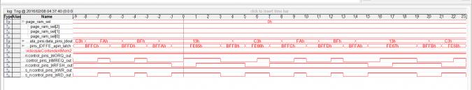

Но я нашел в чем глюк у меня! Я забыл про то, что процессор еще занимается рефрешем памяти, при котором адреса выставляются как FFxx - то есть попадают в верхнюю область. И если включена одна из нечетных страниц, то включается тормоз.
Видимо, в Т80 нет эмуляции рефреша - поэтому в Speccy2010 нет проверки на это.
Я же выше написал почему такой глюк у меня был.
Сейчас добавил проверку на nRFSH и ULA128 стал показывать правильно.

Что-то у меня перестал грузиться Eye Ache. Надо с этим разобраться.
сигнал-то есть. Но, видимо, адрес рефреша не выставляется на адресных выходах. Ведь он же в эмуляторах никому не нужен.
Вложение 55929
Вон смотрите что у меня. адреса FExx
Черт, забыл что форум ресайзит картинки. Но, в принципе, там видно что вставляются адреса рефреша.
