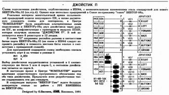

Вот окончательный вариант моего кода опроса "джойстика П" (может кому пригодится)
; этот код находится в подпрограмме прерываний
; вначале опрашивается клавиатура и результат опроса заносится в ячейку KEYKOD
; если на клавиатуре ничего не было нажато то в ячейку KEYKOD заносится код того что ничего не нажато
; далее идёт опрос "джойстика П" - результат опроса заносится тоже в ячейку KEYKOD
; таким образом работает и клавиатура и джойстик
; ============= Joystik P
JOY:
in 06h ; читаем порт где подключён джойстик П
cma ; инвертируем для удобства обработки
mov l,a ; сохраняем значение сигнала
ani 128 ; выделяем бит первой кнопки
cpi 128 ;
jnz joykon2asd
mvi a,0FEH ; эта кнопка джойстика аналогична нажатию кнопки "TAB" клавиатуры в игре
sta KEYKOD ; записываем в ячейку для дальнейшей обработки в основном коде
jmp joykon5 ; переход на конец опроса джойстика если было нажатие кнопки

metamorpho, небольшое замечание: в этом коде можно легко убрать все команды "cpi XX", т.к. стояшие перед ними "ani XX" уже устанавливают признак Z при отсутствии единицы в проверяемом разряде. Это сократит код на 12 байт и ускорит его, если не ошибаюсь, на 48 тактов.
И ещё запись "sta KEYKOD" можно было бы сделать всего один раз... В общем, принцип "любую программу можно сократить как минимум на одну команду" работает. :)
Влезу не в свою стихию (кодил для Z80), но захотелось поучаствовать из спортивного интереса.
Почитал доки по 580ВМ80 - это же аналог i8080, то есть лайтовая версия Z80. Так что вперед =)
Можно сократить процедуру, проверяя кнопки сдвигом аккумулятора вместо AND с перезагрузкой каждый раз.
Переделал обработку условий: вместо кучи jmp и jr (jnz) теперь однобайтовые ret, экономим память.
То есть подразумевается, что JOY вызывается по call, а не просто вставлена в текст кода.
Кстати, в процедуре или опечатка, или так и должно быть, но обе кнопки (1 и 2) дают значение FE на выходе.
Писал с учетом этого, но если должны выходить разные значения - раскомментировать команду "mvi l,число".
Убрал кучу лишних меток и переставил местами проверки направлений из-за положения битов в регистре.
Как понял, если ничего не нажимали - значение в KEYKOD не переписывается.
Получится примерно так (если где ошибся в написании команды - прощу пардонить):
JOY:
in 06h ; читаем порт джойстика
cma ; инвертируем
call joy_test ; проверки выделены в подпрограмму для замены jmp и jr на ret'ы
ret nc ; выходим без записи кода, если ничего не жали
mov a,l ; получаем код
sta KEYKOD ; записываем код
ret ; конец процедуры
joy_test:
mvi l,0FEH ; код "ТАБ"
rlc ; проверяем бит первой кнопки, флаг С=1 - кнопка нажата
ret c; кнопка нажата - возврат в JOY
; mvi l,число ; - это если нажатия кнопок 1 и 2 различаются, иначе не нужна
rlc ; проверяем бит второй кнопки, они равнозначны с 1-й, судя по исходному коду
ret c; любая из кнопок 1 и 2 дает код клавиши "ТАБ"
rlc
rlc ; пропускаем 5-й и 4-й незначащие биты
mvi l,07FH ; код "вниз"
rlc ; проверяем бит направления (3-й, значение 8)
ret c
mvi l,0DFH ; код "вверх"
rlc ; вверх (2-й, значение 4)
ret c
mvi l,0EFH ; код "влево"
rlc ; влево (1-й, значение 2)
ret c
mvi l,0BFH ; "код вправо"
rlc ; вправо (0-й, значение 1)
ret ; безусловный выход, все проверено
Итого процедура сократилась раза в два. Прошу написать точные числа исходной и моей, лень считать =)
Да, еще кое-что: в данном виде процедуры не предусматривают обработку диагональных направлений,
то есть нажатия сразу вверх+влево, например. При этом на джойстике может быть еще и огонь нажат.
Хотя на любой платформе с любым джойстиком возможно движение по диагонали + огонь сразу.

Подскажите, как правильно инициализировать порты, чтобы все джойстики работали? - в смысле, чтобы успешно опрашивались.
Вот с такой инициализацией:
mvi a,60h \ out 5
mvi a,83h \ out 4
- под эмулятором VV 7.02 - работает джой-С (сразу оба порта 0e/0f) и джой-П (порт 06), но НЕ работает УСПИД (порт 07 - все нули);
- под MiSTer FPGA - работает джой-С (порт 0e) и УСПИД (порт 07), но НЕ работает джой-П (порт 06 - все единички).
Приложил свой тест в этом сообщении - он сделан на основе теста от @svofski - может кто-то проверит на реале?
Для одновременного опроса -П и УСПИД я бы попробовал инициализировать так
mvi a,92h (или 93h, вряд ли будет разница)
out 4
При этом оба -П теоретически должны быть запараллелены (опрашиваются одновременно).
А -С инициализировать не надо, да и не получится, но желательно детектировать его наличие. Возможны разные варианты, но я бы предложил остановиться на консервативном - если из 0E/0F читается FF, то -С есть (и даже если его на самом деле нет, это ничего не испортит и ничему не помешает).
Да, с инициализацией
mvi a,60h \ out 5
mvi a,92h \ out 4
в VV 7.02 заработали все три джоя - уже прогресс. Спасибо!
По-прежнему стоит вопрос - а что на реале? приаттачил тут поправленный бинарник.
Исходник тут - https://gist.github.com/nzeemin/db93...f8057cfb29be1a
Понятно ведь "зачем" - попытка отключить джойстики.
Просто последовательность должна быть наоборот:
сначала инит портов out 04, а уже потом вывод в них команд управления джойстиками out 05.
Только вариант:
mvi a,7fh \ out 5
возможно будет более корректным для "ПУ", т.к. значения "0" - обычно включают какую-нибудь периферию, исключение - старший бит включение внешнего ПЗУ при "1".
