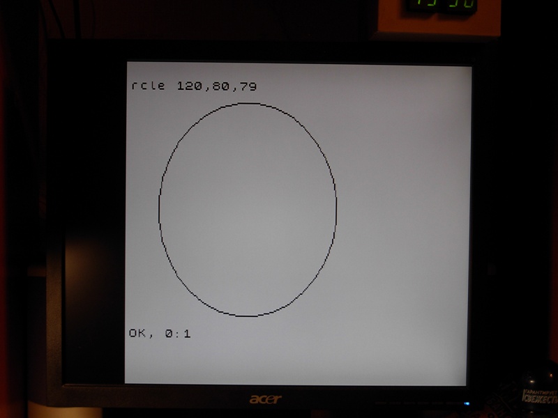

Теперь вопрос по подключению к УКНЦ. Частота выдачи точек у нее 12.5МГц, что и где можно подправить (и в какой прошивке), чтобы сделать простой вариант на эту частоту и только VGA 60Гц?
tnt23, Попробуй прошивку для профика (12 МГц), только кварц нужно поставить на 12 МГц. Правда что на это скажет zst,
---------- Post added at 22:56 ---------- Previous post was at 22:54 ----------
http://zx.pk.ru/showpost.php?p=262222&postcount=713
Перепаивать в УКНЦ ничего не хочется, это довольно сложная двухпроцессорная машина. И так придется внутрь лезть за сигналами. Просто я думаю, раз есть исходники и у меня есть квартус, чего бы не попробовать сделать прошивку именно для УКНЦ.
Известно, что горизонтальное разрешение у этой машины 640 точек, на отображение которых уходит 51.2мкс, а всего в 64-микросекундной строке таких точек помещается 800.
По вертикали УКНЦ рисует 288 строк, кадр занимает 19.97мс (не знаю, почему именно такая цифра, взято из документации), длительность ССИ 5.1мкс, длительность КСИ 192мкс. Полных строк в кадре умещается 312.
Результат первого подключения (прошивка 2.0.9, инвертируются RGBI, ССИ, КСИ, 60Гц) в аттаче.
Смотрю код (2.0.9) и не пойму, почему VGA_H_MAX присваивается значение только разрядов 9..1 счетчика VIDEO_H? получается, что для входной ТВ строки это максимум 511 точек в строке? а как же машины с более высокой тактовой, у которых в ТВ строку укладывается по 700-800 и более тактов?
У ПРОФИ 768 точек в строке. Там считаются такты кварцевого генератора, что не всегда соответствует количеству точек. Для данной прошивки максимальная 14 МГц:
Если адаптировать на 16 МГц, то там в строке будет 64 мкс * 16 МГц = 1024 тактов. Должно влезть в 10 битов.Код:--------------------------------------------------------------------------------

---------- Post added at 13:21 ---------- Previous post was at 12:47 ----------
Значит в строке VGA тоже должно быть 800 точек.
Я так понял, что установлена перемыка INVERSE_SSI. Попробуйте ее убрать. Ее установка обычно приводит к сдвигу экрана влево.Цитата:
---------- Post added at 13:56 ---------- Previous post was at 13:21 ----------
Давайте попробуем доработать эту прошивку для УКНЦ (частота кварца 12.5 МГц).
Если в стоке телевизора умещается 64 мкс * 12.5 МГц = 800 тактов,
то максимальное значение VIDEO_H будет 1100011111 (799).
Тогда в регистр VGA_H_MAX будет записано 110001111 (399).
То есть для данного кварца длительность строки VGA должна быть 400 тактов, что в два раза меньше длительности строки VIDEO (800 тактов).
При автоматическом определении частоты кварца (убраны перемычки JP6 (SET_FK_IN) и JP5 (VGA_SCART)
анализируются биты 7 и 6 регистра VGA_H_MAX (1 10 001111). Они равны 10, поэтому плата VGA&PAL будет считать, что компьютер Спектрум с частотой кадров 14 МГц. Поэтому развертка будет генерироваться не для той частоты/компьютера...

В прошивке есть ошибки в назначении начала и конца строчных гасящих и синхроимпульсов, например, для Профи:
when "01" => -- "Профи"
VGA_SSI1_BGN <= "0000000000"; -- 0 - начало 1 строчного СИ
VGA_SSI1_END <= "0000100010"; -- 34 - конец 1 строчного СИ
VGA_SSI2_BGN <= "1011110101"; -- 757 - начало 2 строчного СИ
VGA_SSI2_END <= "1011111111"; -- 767 - конец 2 строчного СИ
VGA_SGI1_END <= "0000111001"; -- 57 - конец 1 строчного ГИ
VGA_SGI2_BGN <= "1011101101"; -- 749 - начало 2 строчного ГИ
Конечно, синхроимпульсов не два - предусмотрено, что они состоят из двух частей и их можно двигать относительно начала счета счетчиков тактов VGA.
Числа должны быть раза в два меньше, так как в VGA строке в два раза меньше тактов, чем в строке VIDEO.
Можно ориентироваться по параметрам VGA (http://tinyvga.com/vga-timing/640x480@60Hz) и рассчитать для данного кварца. К тому же вам придется для своего компьютера подбирать начало строчного синхроимпулься VGA, чтобы экран был в центре.

Для УКНЦ нужно изменить следующий фрагмент для Профи:
VGA_SSI1_BGN <= "0000000000"; -- 0 - начало 1 строчного СИ (1 часть 40 тактов)
VGA_SSI1_END <= "0000100111"; -- 39 - конец 1 строчного СИ
VGA_SSI2_BGN <= "0110001000"; -- 392 - начало 2 строчного СИ (2 часть 8 тактов)
VGA_SSI2_END <= "0111110100"; -- 500 - конец 2 строчного СИ (реально до 399)
VGA_SGI1_END <= "0000111111"; -- 63 - конец 1 строчного ГИ
VGA_SGI2_BGN <= "0110000000"; -- 384 - начало 2 строчного ГИ
Потом скомпилировать, прошить, проверить центровку в строках. Если нужно будет подвинуть изображение по горизонатали - нужно будет посчитать на сколько тактов и изменить эти параметры.
Попробовал, результат почти тот же. Экран обрезан слева, и справа видны мельтешащие горизонтальные черные полосы на синем фоне, примерно в зоне гашения.
Даст ли что-нибудь перетасовка параметров VGA_S* так, чтобы сперва шла область отображаемых пикселей, а потом уже гасящий и строчный импульсы?
Даст, от этого и зависит положение на экране по-горизонтали.
Измерьте сначала на сколько пикселов подвинуть требуется.

Чтобы изображиние сдвинуть вправо на 32 точки изменить так:
VGA_SSI1_BGN <= "0000000000"; -- 0 - 1 часть строчного СИ: 0...7 = 8 тактов
VGA_SSI1_END <= "0000000111"; -- 7
VGA_SSI2_BGN <= "0101101000"; -- 360 - 2 часть строчного СИ: 360...399 = 40 тактов
VGA_SSI2_END <= "0111110100"; -- 500 (реально до 399)
VGA_SGI1_END <= "0000011111"; -- 31 - 1 часть гасящего СИ: 0...31 = 32 такта
VGA_SGI2_BGN <= "0101100000"; -- 352 - 2 часть гашения СИ: 352...399 = 48 тактов
У меня чуть кастрированный вариант 2.0.9, из которого выкинуто почти все, относящееся к автонастройкам и другим машинам :v2_dizzy_facepalm: Кадровая жестко 60Гц. Инверсия КСИ и ССИ осталась, но ничего не дает в смысле улучшения или изменения результатов.
Более-менее удобоваримый результат получился со следующими строчными настройками:
При этом строка на экран до конца не влезает. Возможно, это уже проблемы монитора (Acer AL2016W), при случае попробую на других мониторах.Код:VGA_SSI1_BGN <= "0000000000"; -- 0
VGA_SSI1_END <= "0000001001"; -- 9
VGA_SSI2_BGN <= "0101101010"; -- 362
VGA_SSI2_END <= "0111010110"; -- 500
VGA_SGI1_END <= "0000100001"; -- 33
VGA_SGI2_BGN <= "0101100010"; -- 354
Теперь о кадровой развертке :) На экране должно быть 24 текстовых строки (288 растровых), но две последних текстовых не влезают. Опять же, это может быть бзик моего монитора.
Кадровые настройки:
И еще счетчик VGA строк обнуляется по достижении 525 строки.Код:VGA_KSI_BGN <= "0000000000"; -- 0
VGA_KSI_END <= "0000000001"; -- 1
VGA_KGI1_END <= "0000100001"; -- 33
VGA_KGI2_BGN <= "1000000011"; -- 515
Да что-то пока не удается добиться улучшений. Картинка более-менее нормально располагается относительно верхнего левого угла. Но внизу все равно не выводится порядка 36 пикселей (3 текстовых строки по 12 пикселей), и справа бегут черные полоски. На прилагаемом слайде их можно разглядеть.
Я начинаю предполагать, что дело в мониторе. Хотя странно, с чего бы ему не уметь показать 640x480, пусть и в растянутом-ужатом виде?
Внезапно оказалось, что вопреки тому, что написано в википедии и нарисовано на слайде с форматом кадра (http://zx.pk.ru/attachment.php?attac...4&d=1295634391), УКНЦ выводит на экран 26 текстовых строк, или 12*26=312 растровых.
Правильно написано в википедии и в документации. Высота текстовой строки составляет 11 пикселей. Итого 26 строк - 286 пикселей. Между служебными строками и экраном пользователя есть по одной разделительной видеостроке - отсюда и получается 288 видеострок.
Всего кадр составляет 312 видеострок, оставшиеся 24 видеостроки приходятся на обратный ход луча по кадру.
Alex_K, спасибо! Я думал, свихнусь уже :)

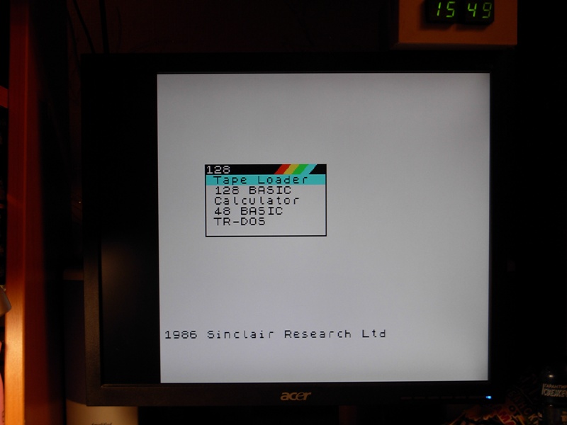

Добился нормального (ну, почти) отображения экрана УКНЦ по горизонтали (влезают все 80 символов) со следующими параметрами:
VGA_SSI2_BGN <= "0101110000"; -- 368
VGA_SGI2_BGN <= "0101101000"; -- 360
Получается, что за счет уменьшения ССИ. Перемычку пробовал, не влияет никак. Помеха как-то связана с кадровой частотой, или с биениями ее и 50Гц.
Количество строк тоже пробовал увеличивать, картина не меняется, только монитор показывает снижение кадровой до 55Гц при увеличении количества строк c 525 до ~570.
В режиме 640х480 отображается 480 сторок VGA - это 2х240 сторок при удвоении.
Еще вариант - не удваивать строки. Но тогда изображение на экране сожмется по вертикали в два раза.
Попробуйте режим 640х350 70 Гц (http://tinyvga.com/vga-timing/640x350@70Hz). Там параметры строчной почти такие же. Но полярность синхроимпульсов позитивная - во время синхроимпульса сигнал = 1.
В кадре 449 строк (0...448). Будет отображаться 350 строк. Без удвоения 288 строк влезут.
Для начала измените количество строк, кадровые синхроимпульсы и полярность ССИ, проверьте - держит ли монитор такую развертку. Если держит - потом нужно будет убрать удвоение строк и центрировать.

В режиме 640x480@60 тоже получилось, но экран слишком сплюснут, не очень комфортно, на мой взгляд.
В режиме 640x350@70 экран чуть более растянут по вертикали, картинки прилагаю. Скорее всего, можно отцентрировать его по вертикали, но у меня пока не вышло, кадровые настройки сейчас такие:
В обоих режимах так и остался тот же глюк - по правой части экрана, примерно шириной в 1/8 строки, мелькает темная полоска.Код:VGA_KSI_BGN <= "0000000000"; -- 0
