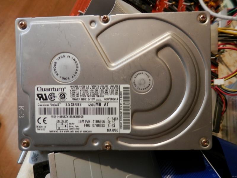

Попробовал еще раз дискету форматнуть, опять в конце disk error. Сейчас другую поставлю. Подклчил hdd. Предварительно отфарматировал его в fat32, правильно? Вообщем светодиод на hdd горит секунды 4 после вкл, диск хыр хыр делает, а дальше он гаснет и все, в фатале no fat. Вторая дискета отформатировалась.
hdd запустился. с него можно что то запустить? там файлы *.tap, *.z80, *.tzx. Надо RAM диск отформатировать в TR-DOS? Потом в Fatal на него копировать и запускать из TR-DOS? Ага скопировал. А какие файлы грузит TR-DOS? Вообщем у меня затык, что туда записать и как запустить).
TRD и SCL можно скопировать в рам диск и запустить или скопировать на живую дискету

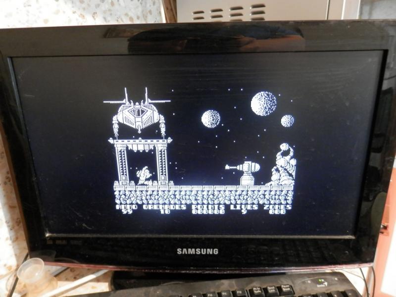

Спасибо! Вроде понял что то). На неделе буду пробовать другой дисковод, запихивать все в корпус. Притащил останки dendy, плату видео можно прикошачить, чтобы цветной композит PAL получить?
Лучше к телеку со SCART прицепить по RGB.
Там нет RGBS, только повторитель, на видео сигнале. Если только задействовать модулятор.
Из блока питания ATX можно выкинуть конденсаторы с нуля и фазы, которые идут на заземление (в квартире его нет)? Попробовал другой дисковод - teac 3.5", тоже самое, ошибки. Куда копать? В режиме
"турбо" постоянно сбрасывается.
Два вечера убил на SCART. Вообщем сначала был разъем плохой, первый который паял, на нем картинка была, но был только красный цвет. Потом два раза перепаивал, черный экран и еле просвечивает меню. Может что то в телевизоре нарушил, хз. Рылся в интете, много схем, где еще на 8 ногу, кроме 16 подается, где 12В, где напрямую пять. Сейчас я так понимаю надо проверять актируется ли режим RGB.
http://www.tvinfo.ru/tp/scart.jpg
Отсюда и плясать. На 16 и 8 подать напряжения. Остальное через 100-300 Ом.
У меня на 8 пине - 5В, хватает.
Да. Я через резисторы все делал, получается мне надо добавить отдельный резистор с 5 в на 8 контакт. Еще два дисковода добыл, один 97 года, другой 2001, первый самсунг тяжелый и шаговик толстый, надеюсь пойдет). SCART заработал. Флоппики не пошли.
