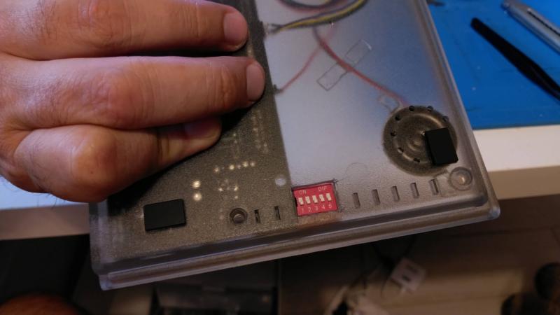

djs, мне постоянно приходится разбирать корпус - что-то проверить, померить, перешить, поменять - да так, что корпус резинки в результате постоянных махинаций ушатался очень быстро - сначала начала глючить мембрана из-за потёршихся разъёмов, потом проблемы с винтами... В общем по итогу я просто взял гаинтовский корпус и всё в него упихал, получилось неплохо, и в любой момент можно скинуть крышку и залезть под капот.
https://pic.maxiol.com/thumbs2/16825...0427155046.jpg
Это абсолютно понятно и оправданно, ведь Вы разработчик, машина в процессе доводки.
Я же не могу отказаться от корпуса резинки, для меня 70% смысла - в тактильных ощущениях.

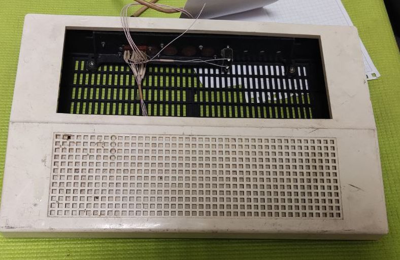

Коллеги, привет!
не могу найти в ветке, может кто-то укажет где посмотреть
хочу разместить sizif в корпусе Дельты, может кто уже это сделал, есть модели деталек крепления, как лучше
где какие отверстия расположить и тп.? =)))
буду очень благодарен, чтобы не изобретать велосипед)

Возможно будет кому-то полезно:
модели деталей для корпуса Дельты
1. переходная планка для установки платы, крепления за отверстия в дне корпуса
2. планка задняя, крепится вместе с переходной планкой
у меня собралось нормально, модели в step, при необходимости можно подправить
https://zx-pk.ru/threads/32157-sizif...=1#post1137782
Или сразу ссылка
https://disk.yandex.ru/d/aJWpAb1AZMR80A
Правда основная плата не последней версии. И разъем не стал соединять, т.к. думал ещё что может разделю платы.
В целом ничего сложного, я открывал обе платы в кикаде, и просто копи-паст сделал в новый проект. Потом границы платы просто подправил. Ну и надо дорожки сделать на разъеме чтобы потом с проволочками не маяться.
