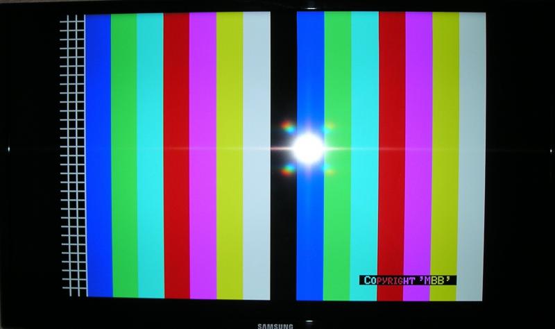

На перемычки в битовой и цветовой плоскостях реагирует адекватно. То есть дисплейный контроллер фунциклирует! Ур-р-р-р-а-а-а! Зар-р-р-р-работало!!! ;)
R10 и R11 поставил по 360 Ом, 0.125 Вт - жутко греются... Оно и понятно, через них течёт 33 мА и рассеивается 0.4 Вт. Вопрос "бывалым": а если по 1 килоОму впаять, то проц ВМ80 "проглотит" это безобразие?
И так в цвете как то приятнее, кто может сказать цветной матрац правильный или нет, так же выкладываю Lyout девайса в архиве может кому и пригодится. Еще есть такой эффект что в цветном режиме картинка сдвигается немноооого вверх это видно фото, в ч\б режиме этого нет почемуто....
Длина какбеля СКАРТ,и AV немного то же влияет, пробовал по 5 метров появляются "тягуны" справа, с 1,5 метров все Ок!!!Вложение 54901Вложение 54900Вложение 54899Вложение 54898
Да, в цвете красиво!
Раскраска правильная.
О, теперь душа успокоилась, еще пытаюсь понять почему в цвете смещается вверх....
А так да что красиво то красиво, и платка получилась два в одном как бы...

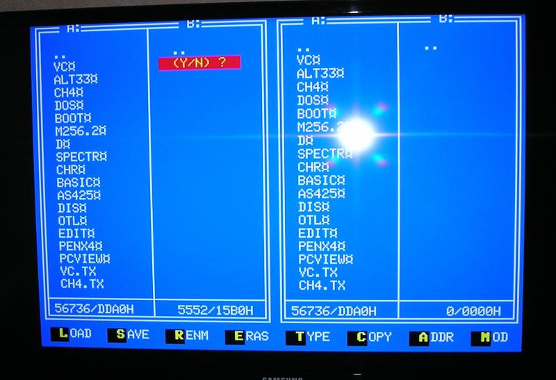

Ну вроде память работает, с тестом вроде все в порядке.... платка встала как там и была без плясок....
Хотя тес проходит нормально, с диском "С" глюк получается, кто скажет может быть такое тест в норме а диск глючит.
То есть если я копирую на диск С например BASIC и запускаю его с этого диска после сброса на экране билиберда с артефактами так и другие программы, с диском "В" и "D" такого нет в чем может быть беда? В принцыпе можно проверить путем перемещения блоков памяти между собой для начала , диск С как я понял это DD1-DD8.......?
Кто что может прокомментировать по поводу такого глюка........
Опять зря я по ходу смуту ввел, видимо вчера когда спаял ОЗУ, платку мыл 2-Пропанолом усердно, видимо под штырьковыми разъемами не высох вот и глюк был, сейчас изгалялся с файлами, нет ни каких глюков. Буду надеяться, что все хорошо и причина в этом.
Да нет вылизаит опять с С диск, и предположения точно подтвердились все таки неисправна одна из микросхем памяти, попробовал переставить банки микросхем с С на D , стал глючить D !!! В какой то степени я рад, ибо завтра у меня должно быть еще 10 шт РУ5Г, вопрос решится в положительную сторону....
