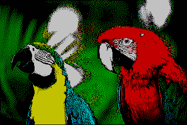

Или вот такой вариант под 8 цветов. К сожалению на компе, за которым я сейчас, нет матлаба, а без него как без рук. Пришлось использовать для транзита BMP2SCR с разрешением 256x192. В 384x256 получилось бы лучше.

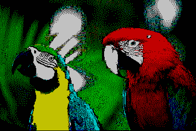

Попробовал несколько вариантов конверсии в 8 цветов. Полностью не один не устраивает, разве что аляповато-грубый parrot8c_384 понравился насыщенностью. Для сравнения рядом картинка DDp (она растянута по горизонтали чуть сильнее, чем моя).

Что касается самих картинок. В 8 цветов картинка безусловно ярче и контрастнее, но вместе с тем в глаза бросаются грубые рваные края в местах перехода цветов.
Мне кажется, что получить идеальную картинку, при ограничении на только чёрный цвет бумаги, будет очень проблематично. Но подумать над алгоритмом всё-таки стоит. В своём конверторе спектрумовской графики я зажигаю пиксели и крашу их в тот цвет (чернила или бумаги), пикселей цвета которого больше в обрабатываемом байте (Optimization On). Думаю, что это самое очевидное, что приходит в голову, но на всякий случай поинтересуюсь, использовал ли ты подобный метод при конвертировании цветных картинок? А может быть стоит как-то через строчку красить пиксели? Например, если в верхнем байте чередуются чёрные и красные пиксели, а в нижнем байте желтые и чёрные, то на итоговой картинке создаётся иллюзия, что чередуются красные и жёлтые пиксели.
Картинки и у DDp и у меня упакованы MegaLZ.
parrot8c_384 получен с аналогичным преобразованием на финальной стадии. Но важно и что было до этого, какой дизеринг, какая фильтрация (если была). Еще я с гаммой и другими параметрами экспериментировал. У DDp дизеринг скорее всего какой-то вариант error diffusion.

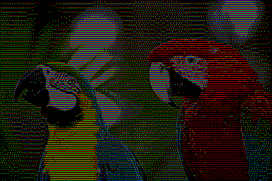

Слегка подкрутил параметры преобразования и стало получше. Слева - "новый" вариант, справа - "старый".

По поводу определения значений "переднего плана" и атрибутов. Возможен подход с преобразованием в YUV (или в похожую систему), фильтрацией цветоразностных для уменьшения их пространственного разрешения и значения переднего плана получаем из Y, а атрибутов из YUV.

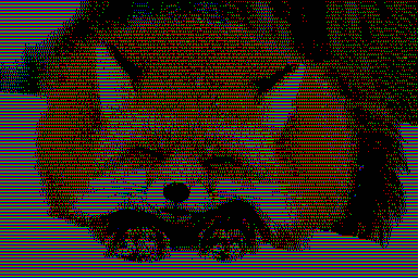

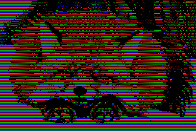

Попробовал сконвертировать лису в режим DDp. Получилось не идеально, но близко. Справа - настоящий DDp, слева - фэйковый. И еще DDp сильнее растягивает по горизонтали.
