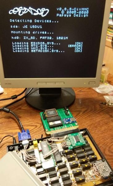

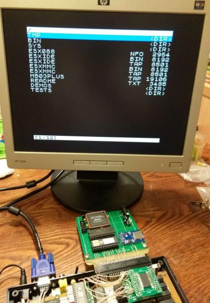

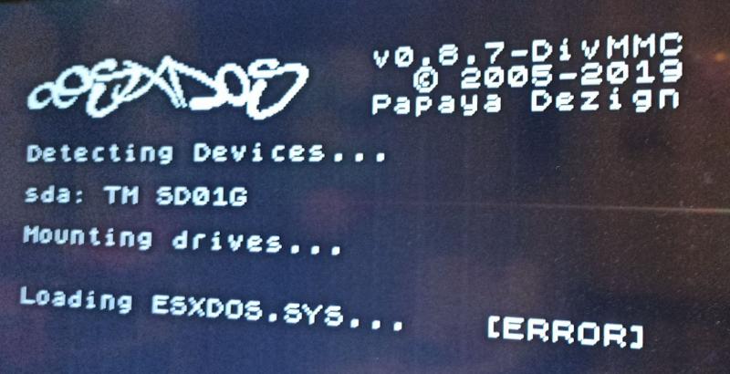

Без SD карт отображается Splash, затем попытка найти и примонтировать SD карты и ошибка загрузки файла ESXDOS.SYS. Т.е. как на картинке ниже, которую я "нарисовал" взяв за основу нормальную загрузку DivMMC (лень доставать фотоаппарат, легче нарисовать).
https://pic.maxiol.com/thumbs2/16049...dosload02s.jpg
На форуме есть один человек, который все это проделывал, но DivMMC так и не заработал. Не знаю как сейчас но, во всяком случае, в момент нашей последней беседы не заработал.

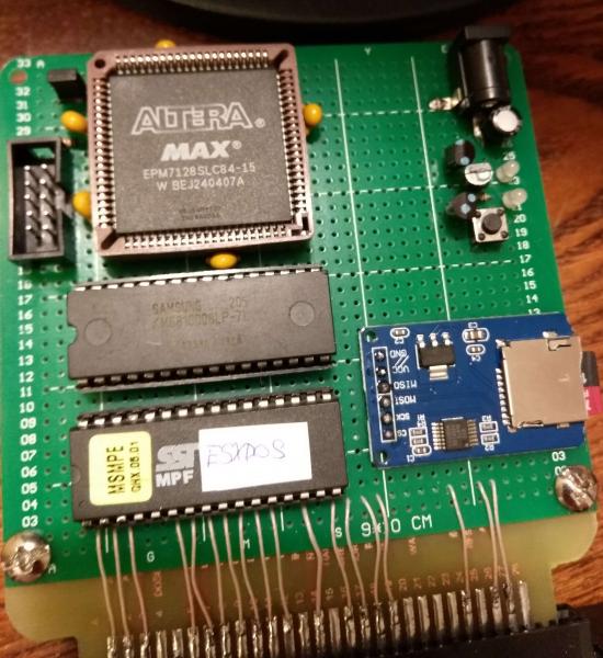

Эксперимент номер N (фиг его упомнит, какой). Все тот же Ленин и ремейк DivMMC на EPM7128.
Скачал на https://velesoft.speccy.cz/zx/divide/divide-soft.htm тестовую прошивку TESTROM3 в исполнении для ПЗУ DivIDE, размер 8К (живого кода там много меньше, конечно). Она прошивается в ПЗУ платы (в моем случае DivMMC, но я шил программатором) и позволяет по выбранной клавише запускать тесты памяти, а также tape tester (wtf? по факту он просто экран циклически красит-стирает), но самое ценное - по клавише 1 он должен переходить в штатное ПЗУ, коим я пока сделал basic48k - это живой пример map/unmap ROM, который я хотел понять и протеститить.
Ценность заключается в том, что возврат выполняется через перехватываемую логикой DivMMC "exit area" в адресах 1ff8-1fff, ниже опишу, как именно, но у меня этого НЕ ПРОИСХОДИТ. Сигнал ROMCS остается в единице, все снова возвращается тестовое ПЗУ в ожидание клавиши. Хотя вроде бы все условия выполняются.
Теперь для тех, кто любит головоломки, кусок этого самого теста:
(остальных прошу извинить, писанины много)
Теперь смотрим, что должно произойти с ROMCS (исходник CPLD Mario Prato, на котором все и основано)Код:;опрос клавиатуры

Добился.
Был досадный косяк в (недо)пайке линии A11 на ПЛИС, при том, что всей на памяти она была заведена и каким-то чудом даже тесты ОЗУ проходили.
Но из-за нее не отрабатывало условие для exit area:
А все остальные идеи с /M1 оказались глупостями.Код:map1F00 <= '0' when A(15 downto 3) = "0001111111111" else '1';
Ну зато научился и опробовал способ все это дебажить при помощи доп.индикации и тестовой кнопки, добавляя описание обработки нужных линий (vhdl).
Сейчас управление страницами памяти работает нормально - входы в ПЗУ divmmc через зоны automap и выходы через exit area, причем даже на Ленине.
Помимо этого мне удалось добыть вторую 7128 и запустить одновременно Sizif-128 - припаял zxbus и подключался в т.ч. к нему, теперь будет, на чем сравнить.
Разумеется, нижний ПЗУшный кусок esxdos при старте после сплэша не находит карту с хвостом esxdos (файл esxdos.sys), т.к. карта еще пока не подключена - это вопрос грядущих выходных.
Запустил, однако.
На Ленине. Причем только на Ленине, а на Sizif128, где вчера я видел сплэш ESXDOS, почему-то нет даже его - возможно из-за того, что версию 0.8.5 сменил на 0.8.8.
Тактовую подавал напрямую с 6 ноги процессора прямо на вход ПЛИС без триггеров шмидта и других формирователей, прошивка ПЛИС сейчас от Mario Prato без каких-либо изменений, только пересобранная под EPM7128.
Вложение 73989Вложение 73987Вложение 73988
Попробую потом еще поиграть с автономным генератором, вроде как такое возможно.
Схемы толком нету, надо будет ее отрисовать по-человечьи - если вдруг кто заинтересуется или захочет довести до ума.
Все было совсем не так. Версия ESXDOS не имела значения, а повлияло то, что кроме него я свою дебаговую прошивку CPLD сменил на "некопанную" первоначальную.
Сейчас нормально пускается и на ленине, и на sizif128, и даже на втором ленине (который Веста).
Поэтому пришлось в первоначальную прошивку CPLD внести одну незначительную, как я вначале думал, правку.
Это проверка уровня сброса (/RESET) и при его активности - обнуление конфигурационного регистра divmmc.
Что это и зачем это.Код:...

Теперь пытаюсь разобраться, почему в некоторых случаях это криво работает.
По какой-то причине не отрабатывает условие сброса по poweron=0, а когда стартует процессор, у нас в регистре конфигурации находится мусор и включена непонятна какая страница ПЗУ/ОЗУ. Спек рисует зюки и не стартует.
Импульс /RESET в спеке заметно длиннее poweron в DivMMC (формируются RC-цепочками) - при примерно одинаковом R у нас C отличается на 3 порядка (10 нф в DivMMC и ~10мкф в обычных схемах сброса спека). Возможно, что нужно было удлинить poweron.
В исправленном варианте прошивки CPLD сброс регистра конфигурации DivMMC сбрасывается при активном /RESET и к старту DivMMC включается нужная страница ПЗУ. Теперь при этом нельзя залить ОЗУ DivMMC подмененным кодом и поставить его вместо ПЗУ на сброс - но я не могу придумать, зачем мне такое было бы нужно применить. Поэтому пока потестирую этот костыль.
Не исключено что причина распространенного незапуска divmmc на русских клонах именно в этом.
Я потом попробую поправить прошивку в xilinx-версии платы, которую раньше так и не смог запустить, не исключено, что и она заработает.
Еще один эксперимент - вместо процессорного CLK на CPLD подавал 4МГц с отдельного генератора. DivMMC работает, карта читается. Так что в той статье на Tynemouth (этот пост, правда ссылка там, кажется, уже неактуальна) была правда - можно использовать отдельный генератор на 3,9-4,2Мгц.
Так что для работы divmmc вместо всех доделок по коррекции штатного CLK можно просто собрать генератор на трех TTL-инверторах. На 4,0Мгц проверил.

У тебя тоже плата с двойным вариантом установки пзу - dip и sop ? может в ней какая ошибка есть - перемычка между переходными отверстиями или еще что ? Просто то, что люди собирали и работало, это было на более ранней ревизии платы (где был перекрест входа и выхода sd-карты)
Да, плата с белой маской на два варианта ПЗУ. Я на ней менял CPLD ничего не изменилось. При включении загорается ненадолго светодиод слева (который рядом с кнопкой reset), потом тухнет, причем это нестабильно раз от раза. За все время тестов, один раз загрузился наполовину экран Exsdos и все зависло. Она там ни с чем не может конфликтовать? У меня ленинград-2 с расширением до 128к. Буду проверять на непропай-замыкания. Будет время попробую ваш 5 вольтовый вариант повторить, детали все есть. Других мыслей нет.
Нестабильно оно включается в esxdos потому, что весьма редко регистр конфигурации divmmc оказывается в том состоянии, когда с нулевых адресов включено его пзу (это случайно происходит). И почему-то не сбрасывается, как должен. Но хотя бы иногда это было - это плюс.
А мусор на экране бывает тогда, когда перед стартом процессора вместо пзу в нижние адреса мапятся случайные страницы озу divmmc, они могут оказываться в весьма пестром состоянии.
Конфликтовать в пустом ленине эта плата ни с чем не должна, это тоже где-то страницами выше уже проверяли. Регистр конфигурации 7ffdh в esxdos первым делом настраивается на основное пзу 48к, нулевой экран (основной) и нулевую страницу озу - это тоже продумано.
Насколько я увидел из экспериментов, у меня было дело в кривом состоянии регистра конфигурации divmmc e3h после включения, когда активность сигнала /poweron короткая, а /reset у z80 значительно более длинный. Почему его надо сбрасывать по активному /reset и почему мало сброса по /poweron -я сам не могу понять.
