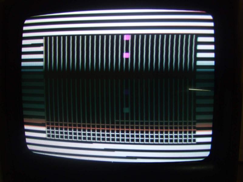

Немог удержатся, поигрался до 3х часов ночи с квадратными глазами, даже работу проспал). Напаял конёр сбросу - появился МАТРАС!!)) Матрас вроде бы нормальный, но: каждой группе синих вертикальных линии, по правой линии как бы поверху(на один пиксель) бегут пикселя с небольшим расстоянием друг от друга, если держать замкнутый сброс, то мухи не бегают и матрас идеальный.
Прошил тест ПЗУ 48к от сюда http://zx-pk.ru/showthread.php?t=247...l=1#post788283 ; Сначала думал что плата глючит и ничего неработает, пока листал форум, на фоне этот тест продолжал работать пока мне дошло как он работает) ; Результат таков: Без кондёров по питанию, без подтяжки CLK, и с нацепленной 74HC00 поверху DD63 - тест запускается, работает. Border мигает по всем цветам, потом бегут полосы как загрузка с кассеты. От радости чутли не в штаны наложил. Заполняет экран черным цветом потом выдаёт ошибку: Неисправность буфера, записано типа 00000010, считано 00000011. О проблемах ОЗУ, ничего неписал.
Кроме неисправности буфера, картина в районе paper, порезанная вертикальными линиями, по одной линии через один кубик(8 пикселей?) - линии тамже где бегают мухи у матраса.

тест выдает неисправный бит памяти. в данном случае это может быть или битая рушка на D0 (и на рабочем CASе), или битая ир23 D39 на ШД. посмотри осциллографом выход 14 ноги DD20 или DD28, той, на которой рабочий кас, какой из выходов молчит?
и еще, т.к. выходы рушек побитово объединены в один, то соседняя рушка (на которой нет cas, но пробит выход) так же может влиять на работу. тут надо вычислять парами. еще лучше просмотрите на сопли. в районе рушек довольно плотно дороги идут. еще желательно если меняете рушку, пересаживать её на панельку.
Правильно ли понимаю что в режиме тест 48к, CAS даже не переключится на вторую банку?
И так, перепаял DD63 на нормальную 74LS00, CAS теперь переключается правильно. Разобрался с буфером, теперь тест пишет что буфер исправен.
Начался цирк с ОЗУ. Сначала выдал что неисправность микросхем 0,3,5. При повторе теста что 1. Потом ищё 0,3,6. ; Прошёлся паяльником по ногам 0й микросхемы, щёточкой и растворителем прошелся по всем ногам микросхем памяти. Перепаял питание, землю и + по средине платы. Теперь уже не говорит что битая конкретная микросхема. Пишет что ошибка ОЗУ 1-ого этапа теста. Адрес: 8000, Записано: 11011011, считано: 10110110
Греются все РУшки одинаково. Артефакты и линии на экране прежние. Вопрос: Кроме битых РУшек, могут ли быть другие причины неисправности ОЗУ? - Может какие то тайминги или частоты неправильные..

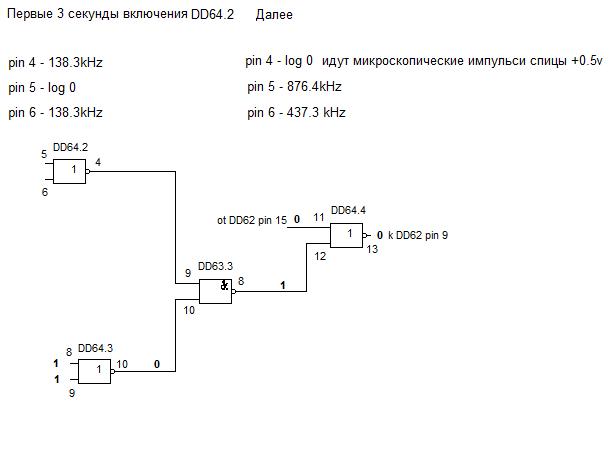

Проверил DD62, сброс работает, на 9й ноге тишина. Начел идти через DD64 и DD63, вроде правильно, вроде нет. Непонятная обстановка с DD64.2. Нарисовал что где происходит.
Вложение 55223
- - - Updated - - -
Как я понимаю, чтобы заработал DD62, надо ему единицу на 9й ноге, чтобы была единица, надо чтобы DD63.3 выдавал ноль, а для того чтобы был ноль надо на оба входа по единице. На 9й ноге при включении какоето время бегают единицы а на 10й ноге всегда ноль, который складывает DD64.3 из двух единиц...
Трудно разобратся. Ладно - допустем DD64.2 работает исправно - там кстате чтото и меняится в момент когда выдаётся ошибка порта конфигурации, НО DD63.3 никогда не даст сформировать хоть короткый импульс, т.к. на 10й ноге всегда 0! А у DD64.3 на входах всегда единицы... ; Получаестся проблема перед DD64.3?
Так, да, пока нашёл эти C10 и C12, что они тамже рядом выходят с процессора...) Замерил и IORQ всё время стоит единица, WR стоит тоже единица, и после сброса как начинается тест до остановки, проц два раза ну на очень короткое время бросает на 0. Это место я уже заметил, но подумал что это глюк. Взял HC02, с поднятым выходом нацепил на DD64, несрабатывает на импульс. Либо он за короткий, либо за дохлый или может из за КМОП...
- - - Updated - - -
Так, стоп! Но ведь DD64.3, чтобы он выдал единицу на входе нужны оба нуля! Если WR ищё выдаёт импульсы на 0, то IORQ всё время единица!
Бляха.. ну...
Вырвал процессор, в кровате 22н(WR) +5в, 20н(IORQ) +1.5в
С процессором: 22н +5в и - ну ладно, согласен, нащупал с осциллографом, да есть там ряд импульсов.
20я нога +5в и ну, убрал я на осциллографе постоянку, уменлшыл деление, ну... с трудом поверил что там идут импульсы...
Начял идти обратно по схеме, DD64.3, както можно вообразить что он выдаёт единицу, в конце цепочки на 9й ноге DD62, ну простите если это сигнал... Без постоянки, дель. 0.5в, волосатая линия стоит на нуле и после сброса по завершению мультиколора линия на короткое время проподает - что даёт предположить что в то время там была единица...
- - - Updated - - -
И что в итоге думать? Дохлые сигналы, или менять DD62 и DD64?!

Порезал дорожки, симитировал C12=C10=А2=А16=0, связка DD63 и DD64 работает исправно! На TM9 идёт единица.
TM9, сам посебе, если на CLK подавать 3.5мГц, вроде тоже работает... Странно что от 874кГц неработает...

Половину головаломки решил. Про +1.5в, оказывается такой уровень на многих входах. А вот +5в на 22й это лажа, и виновата ну просто отличная микросхема DD52 у которой на всех ногах стоит +5в!!! Выкусил ее, теперь хоть на осциллографе действительно видно что WR посылает импульсы...
Но вот 20я нога IORQ остаётся загадкой, импульсы на столь слабые, что DD64 не срабатывает... Да и шумит эта линия немного...
P.S. Поднял 20ю ногу процессора, ну невижу я импульсов на осциллографе. Подал по прямой на DD64 8н, несрабатывает.

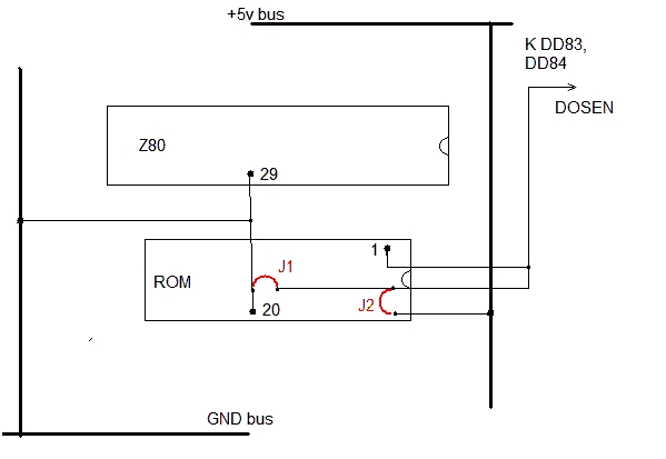

Был в гостях у старого знакомого. Он мне подарит старую исовскую плату где много импортных ру5 - TMS4164-15NLJ, более полсотни, а также якобы рабочий процессор от скорпиона, маркировка 80A MME.
Вложение 55252
Теперь надо браться за ремонтом контролера конфигурации...
