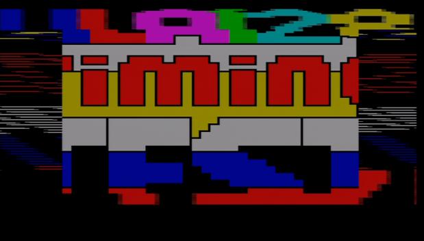

Почему-то буквы идут только по бардюру, а по самому экрану нет. Ну и сами буквы перекособочены. Тут можно грешить, что что-то неправильно загрузилось из-за SNA формата, а может быть и что-то неправильно работает в самом эмуляторе.

Вот теперь буквы нормально идут :)
жаль что оригинал только в TZX. Нельзя проверить ZX128 вариант.
а что было не-так ?

в ZX128 буквы все в разложенном виде. Опять где-то проблема с contendent mem или io.
Я для проверки загрузил через магнитофонный вход - та же проблема с буквами. Ну значит по крайней мере SNA правильно работает.
Надо теперь думать что не так.

Просто из декодера порта 7FFD убрал проверку на A0. В оригинале, как во всех доках написано, А0 должен быть равен 1. Поэтому 7FFC не попадал. Ну раз в фирменном так сделано, значит пусть будет без A0.
Я теперь понимаю почему в Speccy2010 INT начинается в конце предыдущей строки, а не в начале.
У T80 тайминги сдвинуты.

Судя по всему, contendent алгоритм для ZX48 и ZX128 идинаковый. Вон даже в ZXMAK2 он идентичен за исключением проверки на верхние 16кб. И в ZXMAK2 SIL4 выглядет отлично.
Отсюда вывод, что алгоритм contendent в Speccy2010 не совсем правильный не только для ZX128 но и ZX48.
Я пофиксил угол в Shock, но в ZX48 вылезли глюки. Я пока сделал проверку и включаю разные алгоритмы, но это костыль. Так быть не должно.
Надо разобраться в алгоритме ZXMAK2, но я пока не уловил смыл полностью.

в моем эмуляторе вот так:
Вложение 55989
А вот собственно сообщения об ошибке AY:
Вложение 55990Вложение 55991
ну и хорошо. осталось узнать, как оно все же на оригинале смотрицца, ибо большинство(!) эмулей криво показывают.
