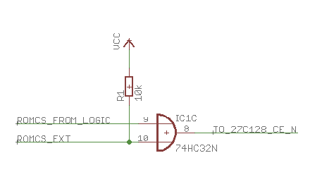

Есть оригинальный +2 iss.3, значить на разъем заведен только сигнал #ROMCS (ROMOE1#) А25. Требуется запустить в режиме divMMC. На iss.1 работал divIDE, смотрим на схему divIDE.
1. Для начал заменю R36 на 470 Ом., гляну, скорее всего не запустится.
2. Попробую схему отключения ROM из divIDE: выкину R36, заменю T1 на BC817-25 (SOT23 аналог BC337).
3. Для контроля еще заклею на разъеме A13 (IORQGE), в divIDE он вообще не используется.
Но при этом при всем, на iss.1 срабатывало подставление ROM по нажатию F5, но опять же проверял при HDMI подключении, попробую при RGB.
Если это все не возымеет должного действия, то скорее всего нужно будет рыть в сторону логики FPGA.
У кого какие мысли есть по этому поводу?

Копать в конкретный issue, их там на каждую модель по несколько разных. Начните с того, что у вас за модель, её схемы, какие сигналы на ZXBUS у вас задействованы в управлении ROM (B4:ROM1OE#, A15:ROMOE2#, A25:ROMOE1#)?
Какие и сколько ROM установлены, на какие управляющие выводы OE# и CS# поступают сигналы с ZXBUS, какой номинал резистора в цепи блокировки?

Как-то так предлагаете сделать?
Вложение 60759
На арлекине как раз есть несколько неиспользуемых 2ИЛИ элементов. Ох, как не хочется дороги резать и МГТФ-ить :) Такая была красивая платка :)
