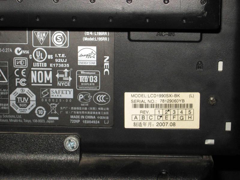

После сборки Агат-9 встал вопрос о мониторе к нему, попробовал NEC 1970NX, отличный монитор, но к сожалению отрезает нижнюю 1/3 экрана, по совету Леонида ака LeoN65816 был куплен "правильный" Benq BL702a
Вложение 83308
и жизнь сразу заиграна новыми красками, монитор неплохо справляется с режимами Агата. Но всегда можно сделать лучше, и когда LeoN65816 предложил пропатчить монитор я согласился не сразу, но потом подумал, почему бы и нет? Результатами патчинга был просто поражен, все стало выглядеть намного лучше. Описывать всю историю не буду, было это ~ 1/2 года назад, на на значимых событиях остановлюсь.
