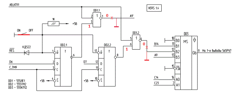

Решил расширить озу на своём пентагоне до 512к по схеме ВМГ она же с спектрофона. Возникли не понятные проблемы, но перед тем как описывать, хочу понять правильно ли я понимаю работу схемы...
Вложение 79579
После того как заменили озу чипы, поменяли местами В15 и С35, А10 и С34, на В14 подали "землю".... Собрали и подключили MUX(КП12), и на его вход 12н и место сигнала A9' подать ноль(землю), то спектрум должен полноценно продолжать работать в 128к режиме??
https://forum.cxem.net/applications/....php?id=219547
И учесть, что нумерация адресов и данных сдвинута на единицу.
Это как??? Не совсем понял.... Если можно более подробнее - на пальцах так сказать)
В описаний по расширению, не было написанно что нужно свигать нумерацию адресов и данных... Да и мне самому не понятно как это сделать. Я не силён в спектрумах, работаю по схемам.
Суть моего вопроса выше, была такова, что правильно ли я понимаю что на доработанном пентагоне с 512к, если переключить тумблер на 128к, то на ТМ2 идёт ноль, из за чего на оба элемента ЛЕ1 идут единицы, следовательно в режиме 128к A9' и на 12н КП12 подаётся ноль... На основе этого, если это так, сделать вывод что для запуска новых озу чипов с задействованной первой ногой но в 128к режиме, хватает только одной КП12 с заземленной 12 ногой и землёй на A9'...
Схема на которую вмг ссылается нумерует адреса и даты не с А0..., а с А1, как и не с Д0, а с Д1.
Ах вот оно что!!! Спасибо огромное! Сам бы до этого не додумался.... Уже начял грешить на то что место РУ7 у меня буржуйские КМ41256..... ; Хотя с заземлённой 1ой ногой как РУ5 в штатном 128к варианте они работают хорошо...

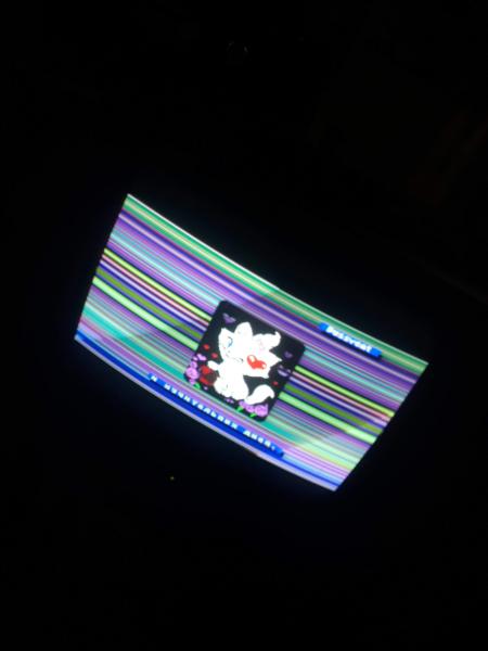

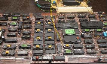

НУЖНА ПОМОЩЬ! Изготовил 512к дешифратор, для теста был припаян к спеку длинными проводами и висел в воздухе. Начал упаковывать и укорачивать провода. Плата была предусмотрена для установки под столбцами озу. Каждый раз после смены проводка проверял на работоспособность....
Когда начались работы в раёне DD63, DD64 появились первые проблемы, при входе в TRDOS иногда уходил в сброс..., думал холодняк. Чем больше проводков было уложено, тем больше проявлялась не стабильность. Особенно - как казалось у холодного спека, после работы менее минуты как правило всё было ок. Закончил монтаж, в TRDOS практически не реально зайти. Пропаял DD61-64, ничего не помогло. На сопли всё просмотрел.
По итогу глюк не однородный: То сброс при входе в TRDOS, то заходит но сам через пару секунд в строке A> выкидывает цветной синклеровский лого как выше где BETA128, и спустя секунды в сброс. Если не сбрасывается то либо, даёшь там list или run и как только начинает работать привод уходит в сброс, либо O OK, 0:1, иногда N Statement lost, 0:254.... Реже C Nonsense in BASIC, 0:1
После долгих исследований понял что Прогретому спеку нравится крокодил массы щупа осциллографа на кондёре DD64 или если взять плату на ладонь, тогда глюка нет. И как только успел загрузиться boot, щуп или ладонь можно убирать спек работает..., можно запустить допустим тест памяти AUMT и плату можешь изгибать, стучать, лапать, дешифратор и проводку дёргать как хочешь, всё работает. Демку запустил где подгрузка с диска, всё работает...
Напаял провод 'петлю' 20см с 7й ноги к земле - стало ещё хуже. ; По итогу пришёл к выводу что дело не в холодняке или соплях. Какие то наводки на, или с проводов дешифратора...., но проблема исключительно при входе в trdos, либо началом чтения с диска.
Иногда может случиться что спек делает сборс во время когда массой щупа осцилла цепляюсь к кондёру на DD64. Ещё заметил что проблема не в физической температуре платы. Допустим, я нацепил щуп на кондёр, прошло время и спек заработал. Можно кнопкой сбрасывать и загружать с дискеты пока плохо станет. Но стоит выключить БП спеку даже со всем прицепленным щупом допустим на минуту, при включений проблемы будут снова, но стоит обождать, как спек начнёт уже заходить в трдос и через чуток уже полноценно работать..... И пока не выключать от сети более чем на минуту, всё будет работать.
В общем бред. Если я правильно помню, то в раёне DD61-64 реализован так сказать software reset и проблема где то в этом месте, но я ума не прикладываю где искать проблему.
На фото дешифратор на плате и желтый провод с земли DD64 от которого стало хуже.
Вложение 79587
update: Только что при запущенной демке удалось сделать зависон спека - на моё огромное удивление спек кнопкой не уходил в сброс, ждал... высвечивая цветные кубики на экране и как вдруг стал корректно отображать последую картину с демки! Тыкал я сброс по несколько раз..., который красиво отображался на черном экране как у 48к спека с красными линиями..... но либо сразу либо спустя время опять стал отображать последний кадр демки..... И только после выкл/вкл питания всё встало в норме. ; Да я знаю что 41256 долго сохраняют информацию но удивлён что спек толком не сбрасывался кнопкой

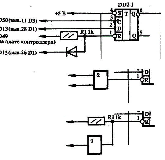

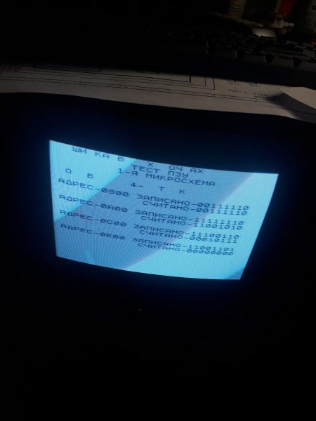

И так. Сделал Турбо, по схеме радиолюбитель '94(она же с альбома)... ; Вроде что то работает, на экране помех нет(и без конденсатора С1 на 100пф), тест AUMT крутится без сбоев, спек в режиме турбо стартует исправно, AY играет нормально, но есть три не понятки:
1. Не понятка INT: в режиме турбо тест v4.3 показывает что инт находится почти по середине экрана, далеко от фирменного и пентагоновского. Тест от Ковалевского запускается но вообще ничего не показывает. (У меня длинна INTa формируется с дополнительным ТМ2 по M1 и IORQ)
Как я понимаю, проблема не в длительности самого INTa а в его местонахождении...
Вопрос: При турбирований пентагона это так положено быть? Или у меня что то не правильно работает и надо исправлять...
2. Проблема Сброса в НЕ турбо режиме: В турбо режиме всё чётко стартует и сбрасывается, но в НЕ турбо приходится много раз нажимать ресет... Проблема пропадает если отпаять WAIT от процессора. ; После изучения вопроса, выявил что ситуациях когда после нажатия сброса процессор не запустился, это возможно по причине что узел формирования WAIT в турбо схеме как то не вовремя сформировал WAIT сигнал, то ли слишком рано то ли поздно, то ли.....
Поставил другой процессор(он в турбо не стартует), сброс в НЕтурбо практически всегда 9 из 10ти раз.
Вопрос: Что думать по этому поводу???
P.S. В турбо схеме место резистора и диода использую элемент ЛИ1, т.к. диод и резистор не слишком хорошо работали.....
3. Мусор на шине данных в режиме турбо. Об этом ругается тест v4.3, да и в режиме матраса, бегают мухи по полосам. Пробовал подымать питание до 5.5В, мух стало меньше..... Процессор у меня на 4мгц
Вопрос: Правильно ли понимаю что нужно менять процессор на более быстрый? Или всё же проблема в самом спектруме...
В целом спек работает стабильно, правда в турбо режиме некоторые демки не запускаются, предполагаю что это из за сигнала INT....
